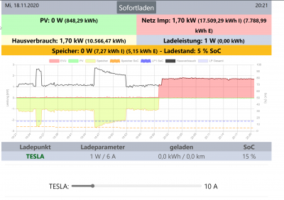

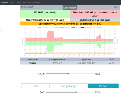

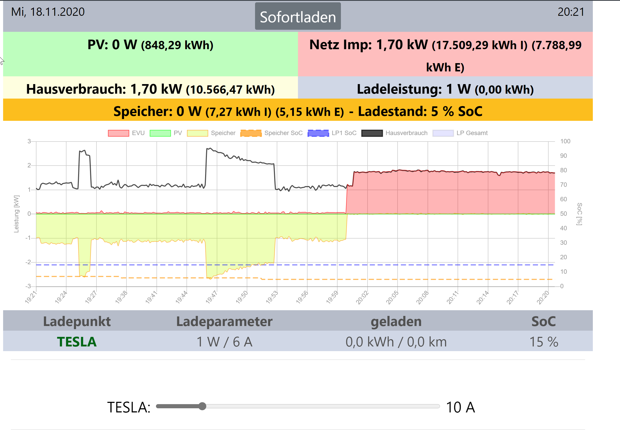

Ich habe den Ladepunkt angelegt, die SOC Daten sind vorhanden, Verbindung zum Tesla account funktioniert demnach. Allerdings gelingt es mir nicht, die Ladung zu starten.

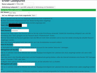

Der Button Sofortladen bleibt grau und die Ladeleistung verbleibt bei 0. Wenn ich am Auto selber die Ladung starte, zeigt es die Open WB ebenfalls nicht. Die OpenWb scheint also dem Tesla nicht das "LadeGo" zu geben. Sind die Einstellungen für den Ladepunkt 1 korrekt?
Was mach ich falsch? Besten Dank für Eure Hilfe!!!

Das "Go" scheint da zu sein, denn der Sollvorgabewert steht auf 6A (unter dem Diagramm). Die 6A sind übrigens immer der (Soft-)Startwert, der dann zügig hochgeregelt wird, wenn eine IST-Ladeleistung erkannt wird.
Vielleicht klappt Deine Ladezählerauslesung nicht (1W)? Ohne P_LL keine Ladung.
Hast Du überhaupt einen Ladezähler drin? In Deiner Config sehe ich den nicht.

Setzt Du den TWC Manager ein? Welchen Fork?
Funktioniert die Steuerung der Box direkt vom TWC Manager aus? Falls noch nicht geschehen würde ich nur IP Adressen und keine Klarnamen in den Parametern der openWB nutzen (falls noch nicht geschehen).

Ich sehe:
neben TESLA ist kein! Steckersymbol!
Es sollte ein oranger Stecker zu sehen sein wenn angesteckt aber nicht ladent.
Grün = ladent
=> falsch verkabelt??
für mich sieht es so aus, als ob die openWB nicht erkennt das ein Auto angesteckt ist!
Die Konfiguration des SOC Modul hat damit nix zu tun!

du hast die Wallbox von Tesla und den Standalone!?
wenn ja dann hast du die falsche Anbindung Ladepunkt 1 ausgewählt!
versuch mal: Tesla TWC mit TWCManager
dort die IP der Teslawallbox eingeben!
