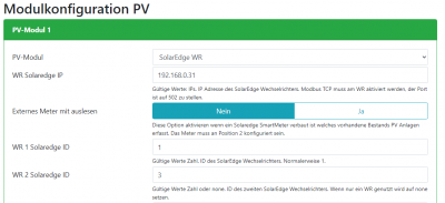

Er meinte wohl diese Einstellung:
Musste ich bei mir auch ausschalten.

Jepp...das war sie...und die Werte der Batterie habe ich jetzt auch drin....man musste die IP des WR´s angeben
