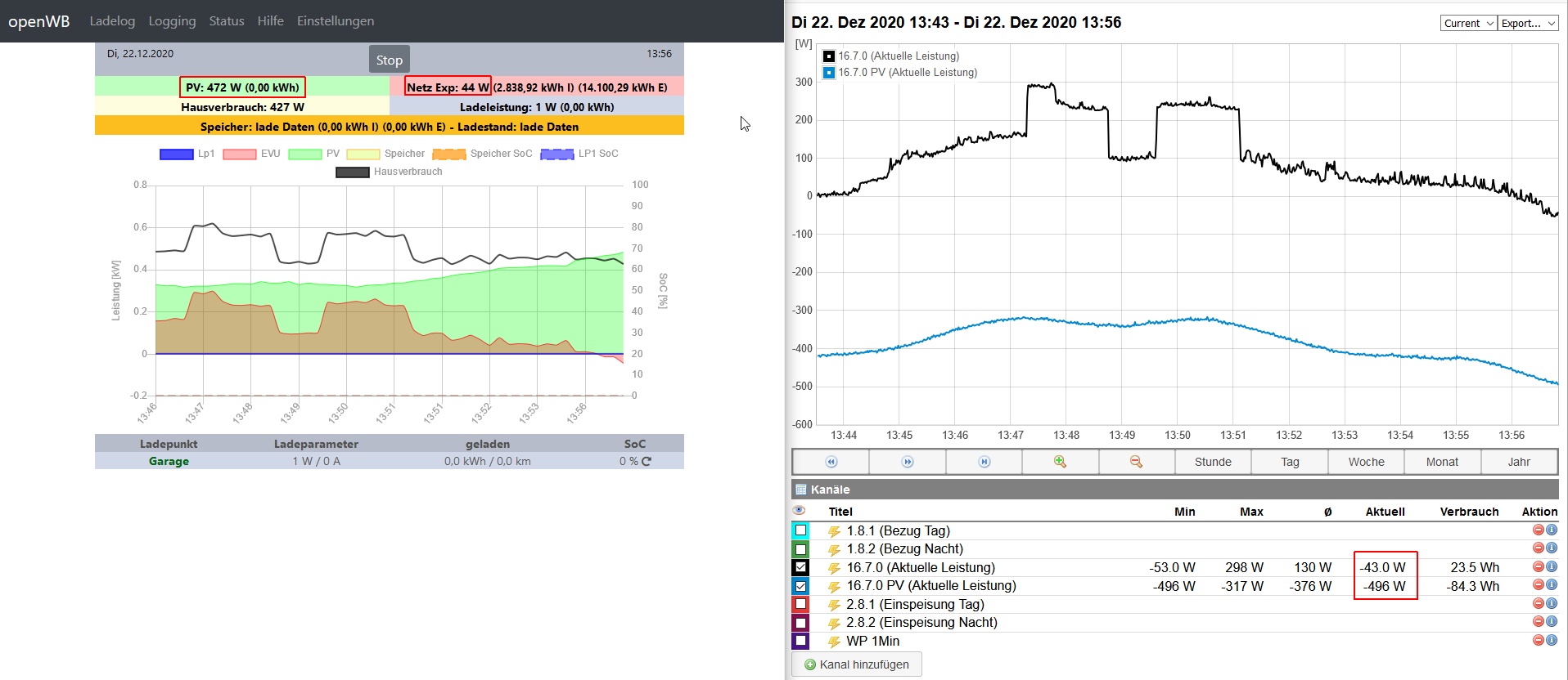

Hab mir heute mal die openWB Software auf nen Raspi gespielt und mir die Frage selbst beantwortet.
Funktioniert mit meinem Volkszähler bzw. Vzlogger zusammen. Kleine Hürde ist, dass im Volkszähler Raspi Image der VZlogger und die Middleware standardmäßig auf Port 8080 konfiguriert sind. Wenn man dem vzlogger dann in der config einen anderen Port verpasst 8081 z.B ist frei, dann kann die openWB auch was lesen.
Noch ein Hinweis zur Ermittlung der Zeilennummern, die in der openWB eingetragen werden müssen.
Wenn man statt "curl -s IPdesVZLogger:Port/ | jq ."
"curl -s IPdesVZLogger:Port/ | jq .|less -N" verwendet, bekommt man die Ausgabe gleich mit Zeilennummern angezeigt ;)
Einzige Sache ist, dass ich durch meine Wärmepumpe einen Tarif mit HT/NT habe. Ich habe also nicht mehr die 1.8.0/2.8.0 Werte sondern 1.8.1/2.8.1 HT und 1.8.2/2.8.2 NT. Ich habe bei den EVU Daten jetzt die Zeilen für HT eingetragen.
Allerdings wird für die Überschussladung ja vermutlich die aktuelle EVU Leistung und die aktuelle PV Leistung verwendet, welche ich auch direkt im VZlogger erfasse.
