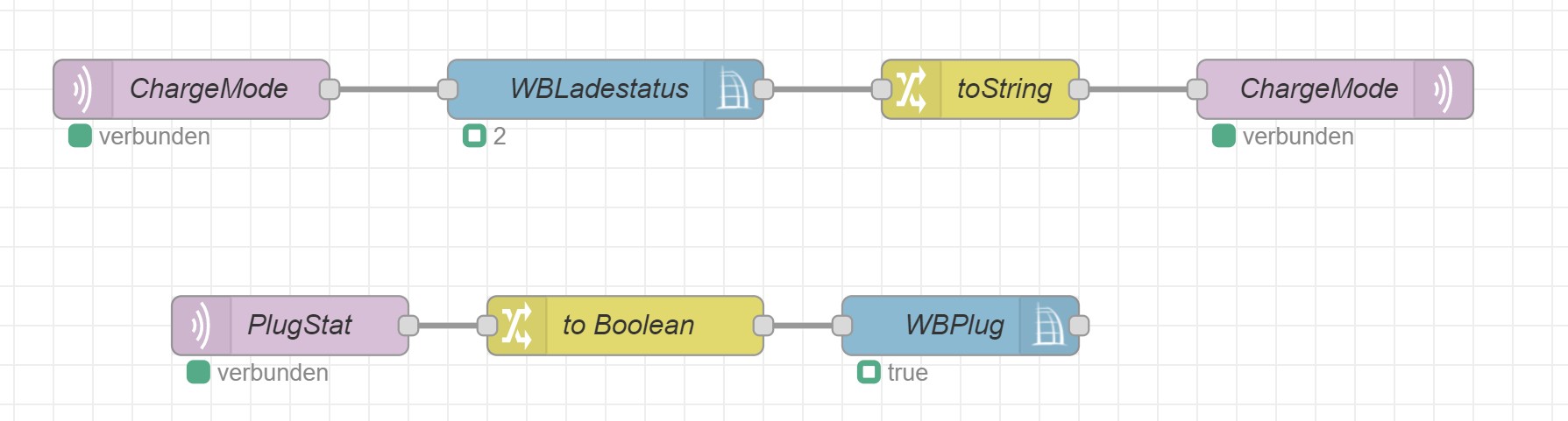

Ich habe in der CCU zuerst zwei Variablen erstellt (WBLadestatus als Werteliste mit den möglichen Status und WBPlug als Bool).
In Node Red sieht es dann so aus:
Der erste Flow liest den Lademodus von der OpenWB aus und schreibt ihn in die Homematic Variable. Sollte letztere sich ändern schickt er den geänderten Modus wieder zurück in die OpenWB.
Der zweite Flow liest nur den "Angesteckt" Status der OpenWB aus und schreibt ihn in die Homematic Variable.
Damit habe ich mir dann ein Homematic Programm geschrieben, dass den Lademodus auf Stop setzt, sobald ich das Haus verlasse und ihn auf PV-Laden setzt sobald eingesteckt wird während ich daheim bin oder sobald ich heimkomme während das Auto angesteckt ist.
Die "MQTT in" Node holt sich den Status von der OpenWB und schreibt ihn in die Homematic Systemvariable.
Beim ersten String musste ich noch von Nummern (was die Homematic Variable liefert) zu String (was MQTT erwartet) übersetzen. Und beim zweiten von String nach Boolean.
Erster Flow:
[{"id":"83a61214.b06dd","type":"mqtt in","z":"b47e4440.f97278","name":"ChargeMode","topic":"openWB/global/ChargeMode","qos":"2","datatype":"auto","broker":"c4cb83c8.1bd0c","x":130,"y":300,"wires":[["a7003d75.604c3"]]},{"id":"a7003d75.604c3","type":"ccu-sysvar","z":"b47e4440.f97278","name":"WBLadestatus","ccuConfig":"38263145.35ea0e","topic":"ReGaHSS/${Name}","change":true,"cache":true,"x":340,"y":300,"wires":[["550f5034.21bc"]]},{"id":"b0a75afa.3caf48","type":"mqtt out","z":"b47e4440.f97278","name":"ChargeMode","topic":"openWB/set/ChargeMode","qos":"1","retain":"true","broker":"c4cb83c8.1bd0c","x":710,"y":300,"wires":[]},{"id":"550f5034.21bc","type":"change","z":"b47e4440.f97278","name":"toString","rules":[{"t":"change","p":"payload","pt":"msg","from":"0","fromt":"num","to":"0","tot":"str"},{"t":"change","p":"payload","pt":"msg","from":"1","fromt":"num","to":"1","tot":"str"},{"t":"change","p":"payload","pt":"msg","from":"2","fromt":"num","to":"2","tot":"str"},{"t":"change","p":"payload","pt":"msg","from":"3","fromt":"num","to":"3","tot":"str"},{"t":"change","p":"payload","pt":"msg","from":"4","fromt":"num","to":"4","tot":"str"}],"action":"","property":"","from":"","to":"","reg":false,"x":530,"y":300,"wires":[["b0a75afa.3caf48"]]},{"id":"c4cb83c8.1bd0c","type":"mqtt-broker","name":"OpenWB","broker":"192.168.111.20","port":"1883","clientid":"","usetls":false,"compatmode":false,"keepalive":"60","cleansession":true,"birthTopic":"","birthQos":"0","birthPayload":"","closeTopic":"","closeQos":"0","closePayload":"","willTopic":"","willQos":"0","willPayload":""},{"id":"38263145.35ea0e","type":"ccu-connection","name":"localhost","host":"localhost","regaEnabled":true,"bcrfEnabled":true,"iprfEnabled":true,"virtEnabled":true,"bcwiEnabled":true,"cuxdEnabled":false,"regaPoll":true,"regaInterval":"30","rpcPingTimeout":"60","rpcInitAddress":"127.0.0.1","rpcServerHost":"127.0.0.1","rpcBinPort":"2047","rpcXmlPort":"2048","queueTimeout":"5000","queuePause":"250","contextStore":""}]
Zweiter Flow:
[{"id":"bec93652.60eff8","type":"mqtt in","z":"b47e4440.f97278","name":"PlugStat","topic":"openWB/lp/1/boolPlugStat","qos":"2","datatype":"auto","broker":"c4cb83c8.1bd0c","x":180,"y":420,"wires":[["c14f2724.4b4148"]]},{"id":"11a59b94.2baf44","type":"ccu-sysvar","z":"b47e4440.f97278","name":"WBPlug","ccuConfig":"38263145.35ea0e","topic":"ReGaHSS/${Name}","change":false,"cache":true,"x":520,"y":420,"wires":[[]]},{"id":"c14f2724.4b4148","type":"change","z":"b47e4440.f97278","name":"to Boolean","rules":[{"t":"change","p":"payload","pt":"msg","from":"1","fromt":"str","to":"true","tot":"bool"},{"t":"change","p":"payload","pt":"msg","from":"0","fromt":"str","to":"false","tot":"bool"}],"action":"","property":"","from":"","to":"","reg":false,"x":350,"y":420,"wires":[["11a59b94.2baf44"]]},{"id":"c4cb83c8.1bd0c","type":"mqtt-broker","name":"OpenWB","broker":"192.168.111.20","port":"1883","clientid":"","usetls":false,"compatmode":false,"keepalive":"60","cleansession":true,"birthTopic":"","birthQos":"0","birthPayload":"","closeTopic":"","closeQos":"0","closePayload":"","willTopic":"","willQos":"0","willPayload":""},{"id":"38263145.35ea0e","type":"ccu-connection","name":"localhost","host":"localhost","regaEnabled":true,"bcrfEnabled":true,"iprfEnabled":true,"virtEnabled":true,"bcwiEnabled":true,"cuxdEnabled":false,"regaPoll":true,"regaInterval":"30","rpcPingTimeout":"60","rpcInitAddress":"127.0.0.1","rpcServerHost":"127.0.0.1","rpcBinPort":"2047","rpcXmlPort":"2048","queueTimeout":"5000","queuePause":"250","contextStore":""}]

DrCain hat geschrieben: Do Mai 20, 2021 8:46 am
Gero hat geschrieben: Di Mai 18, 2021 9:29 am
DrCain hat geschrieben: Mo Mai 17, 2021 7:47 pm ...RedMatic Addon für die CCU etwas gebastelt um den Status des Ladeports (eingesteckt oder nicht) und der Ladung (PV, Sofort, etc.) per MQTT in Homematic verfügbar und steuerbar zu machen.
Das würde mich auch interessieren, wie es in diese Richtung geht. Aktuell gebe ich von HM-Aktoren gemessene Leistungen an die openWB zum Loggen zurück. Das ist mit redmatic relativ simpel.
Hier mein Flow, der zwei Schaltaktoren ausliest. Der erste setzt noch zusätzlich den Standbyverbrauch des Geschirrspülers auf 0.
Erster Flow:
Zweiter Flow:

Das müsste komplett anders aufgezogen werden. Die verwendete API gibt es in 2.x nicht mehr.
Beiträge: 4691
Has thanked: 51 times
Been thanked: 284 times
Re: Daten auslesen mit Homematic?
Am einfachsten ist es mit der Zusatzsoftware Redmatic. Das ist ein nodeRED angepasst auf die homematic-CCU3. Die Anpassung beinhaltet einfaches lesen und schreiben von Systemvariablen und auch Schalten von Aktoren ist einfach möglich.
Ich hab‘ das so und kann da eben helfen was zusammenzuklicken. Musst mir nur sagen, welche Werte du in welche Systemvariablen reingeschrieben haben magst.
