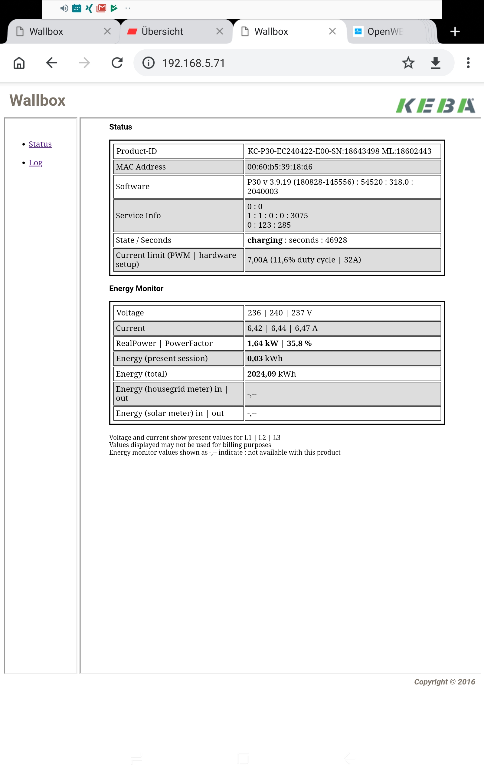

Nach erfolgreicher Parametrisierung (die beiden Keba's haben unterschiedliche IP Adressen) und dem Umstellen von einem Dip Switch auf jeder Keba (Bank1, Dip Switch 3 auf On) lädt die Zoe im PV Modus problemlos und braucht natürlich nur den Überschuss von der Solaranlage. (Kein Netzbezug nötig).
Auf der Keba-c wird nun von openwb die maximale Amperezahl überschrieben. Hier 7,00A (unter current Limit (PWM). DIeser Wert wird sonst vom Keba Lastmanagement gefüllt.
(432.41 KiB) 3511-mal heruntergeladen
Das Keba Manual erklärt wie das Keba Lastmanagement , die Openwb Steuerung (die über die UDP Schnittstelle geht) und die Hardwareeinstellung der Ladestation zusammenpasst:

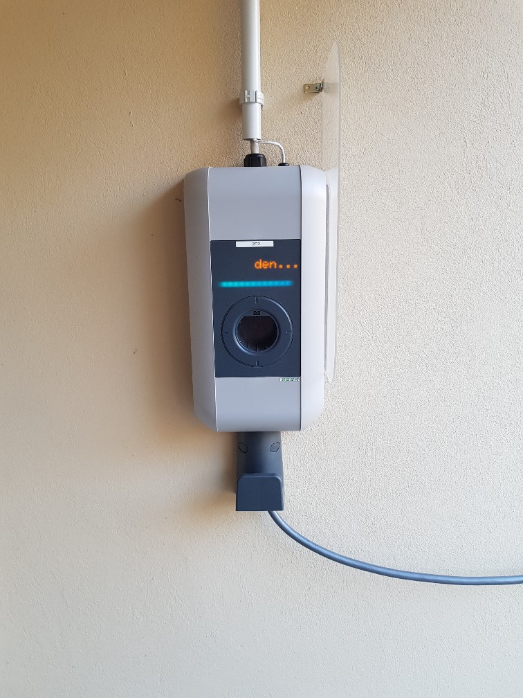

Bei fehlender Solarleistung werden die Keba Stationen durch Openwb korrekt gesperrt . Eine gesperrte Keba Station sieht so aus:

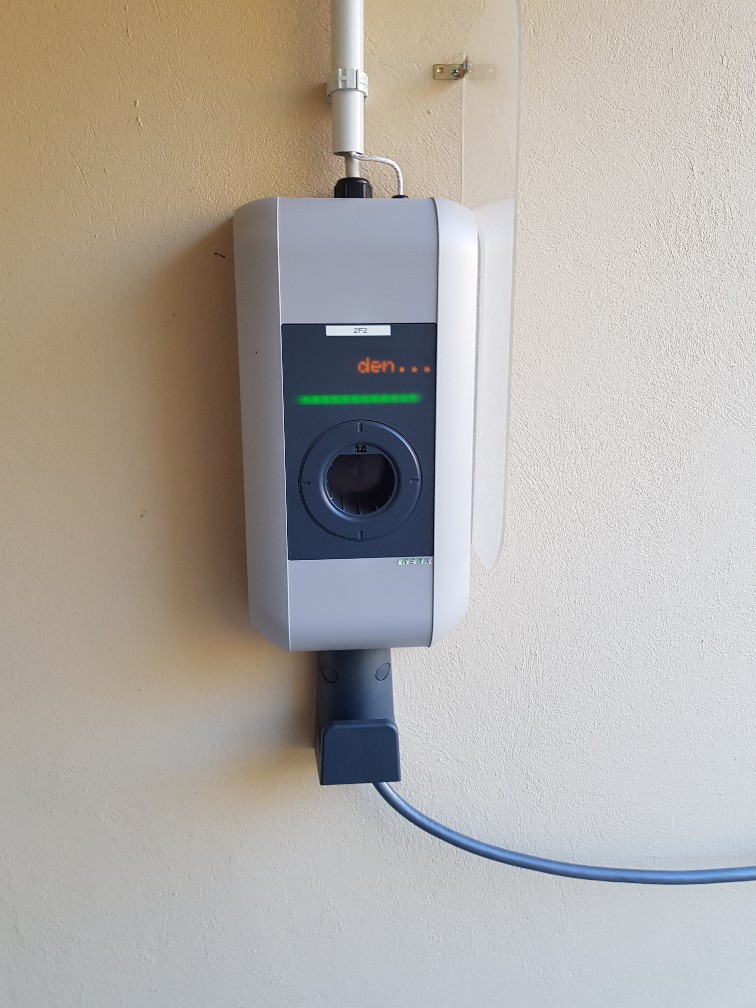

Wenn wieder genug Solarleistung vorhanden ist, wird die Keba Station durch Openwb korrekt entsperrt und Zoe lädt wieder:
