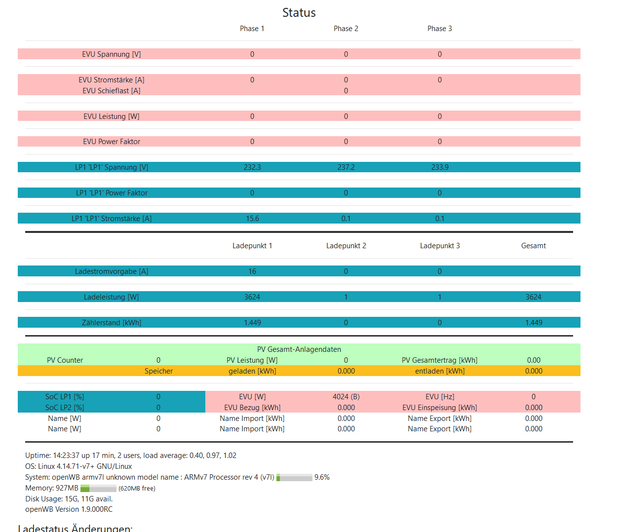

brauch mal die Unterstützung von den Experten. Meine Box hängt seit ein paar Minuten an der Wand und hat soweit auch problemlos geklappt.
Was aber augescheinlich nicht funktioniert ist das 2-phasige Laden mit 7,4KW.
Hab die Einstellungen alle durch bin aber irgendwie nicht fündig geworden warum der nicht die zweite Phase nutzen woll.
Bin über jeden Tip Dankbar.

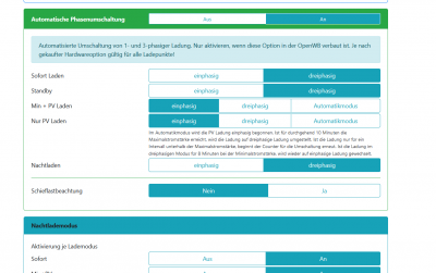

Wenn die Umschaltung verbaut ist:
Automatische Umschaltung aktiv?
Sofort Laden auf dreiphasig?
Min +PV Laden auf einphasig?
Beim wählen von Min+PV wird einphasig geladen?
Beim Wechsel auf Sofort Sofort Laden wird die Ladung unterbrochen und dann dreiphasig geladen?

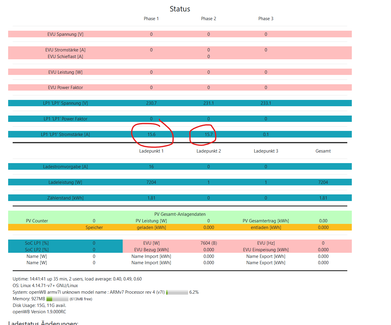

jetzt nachdem ich "Min+PV" und danach auf "Sofort" gesprungen bin nimmt der die zweite Phase.
Wenn ich direkt auf Sofortladen gehe tut es das nicht
Grüße Daniel

Nach Neustarts oder Updates kann dies ggf. erforderlich sein wenn die Umschaltung nicht synchron ist.
Ebenso wenn nach Neustart direkt ein Fahrzeug angesteckt ist obwohl die openWB noch nicht bereit ist.

Hatte das selbe Problem, leider konnte ich mit der u.g. Vorgehensweise und einigen Reboots (ohne angeschlossenes Fzg.) die Box trotzdem nicht dazu motivieren, 3ph zu laden
Der 2. Schütz wurde nie angezogen, egal welcher Modus.
Lösung bei mir:
in den Einstellungen einmal alles auf 1ph stellen -> speichern
danach auf 3ph stellen -> speichern
Nach den ersten Tests lädt der up auch in Voreinstellung "Sofortladen" gleich 2phasig.
Ein Potential für die nächste Softwareversion?
Lösung bei mir:
