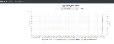

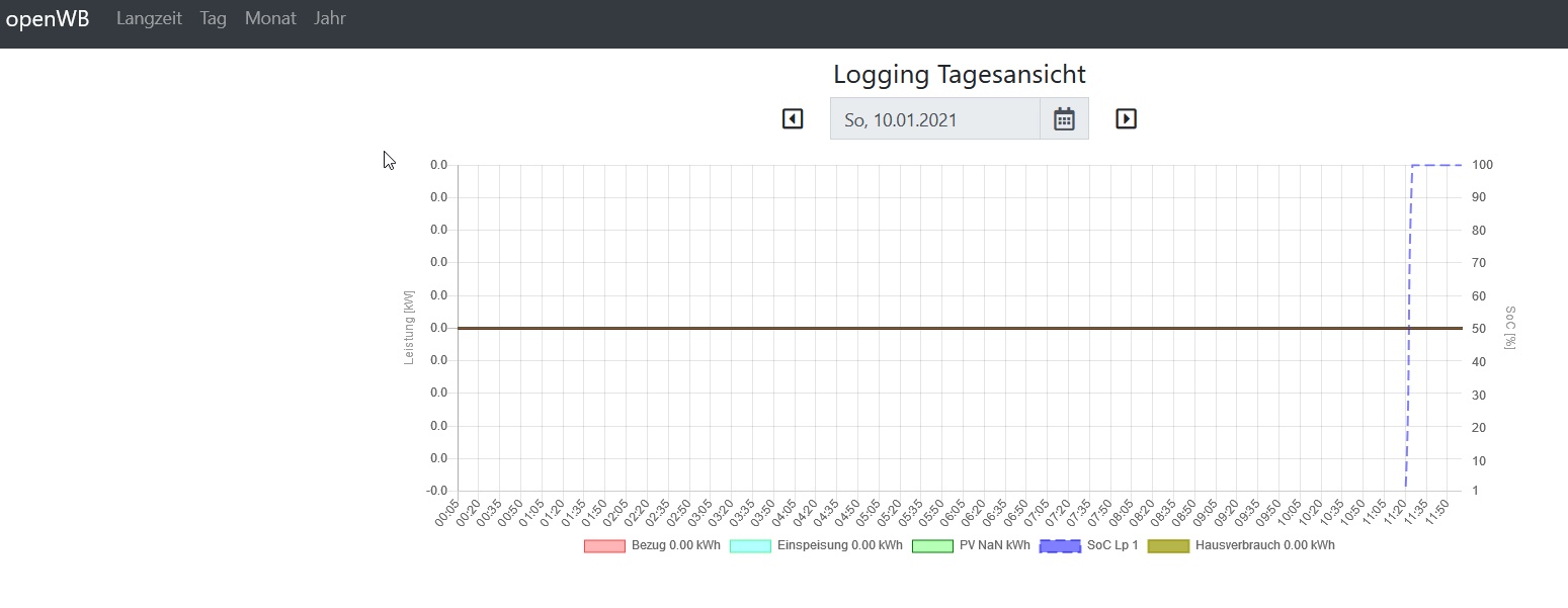

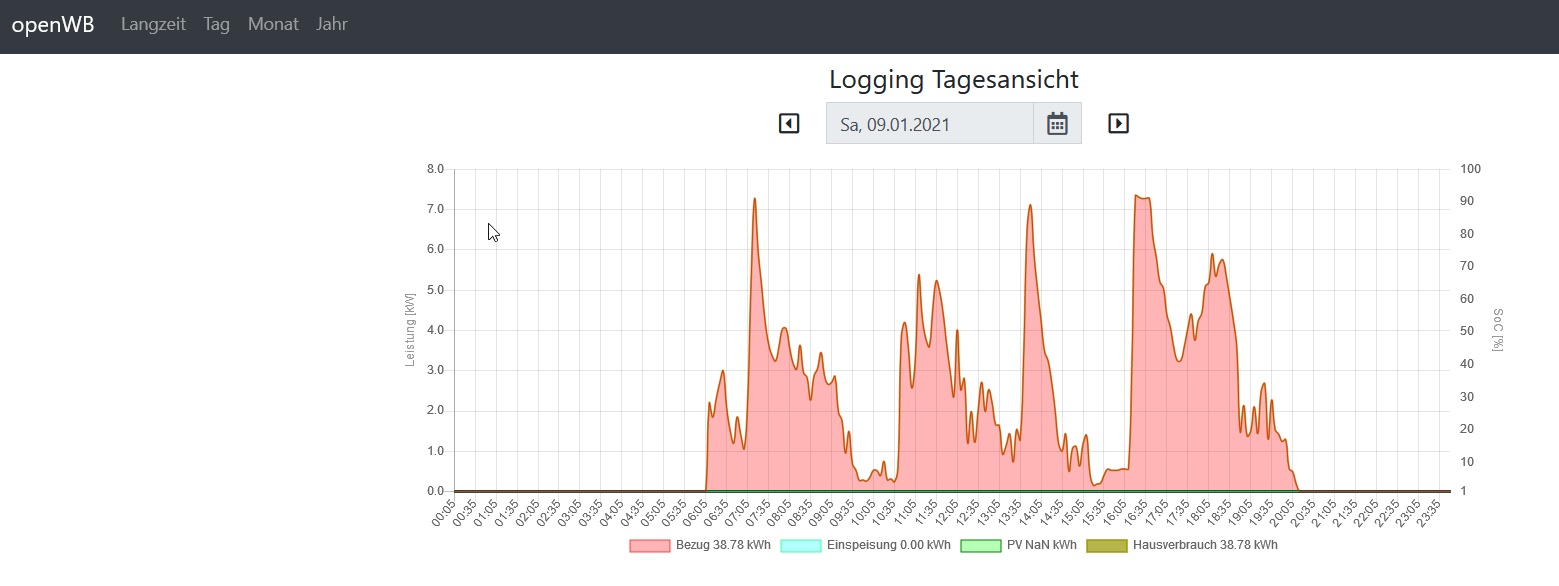

ich habe seit kurzem meine openWB Standard+.
In meinem Haus ist eine PV und eine Wärmepumpe installiert. Ich habe einen Erzeugungszähler und einen 2RZ, der aber wegen der Wärmepumpe auch noch in HT und NT aufgeteilt ist. Bedeutet ab ca. 6:00 Uhr ist der HT bis ca. 20:00 Uhr. An Son- und Feiertagen wird nur NT abgerechnet. Die Abnahme beider Zähler läuft über Volkszähler und die Einrichtung war auch problemlos möglich. In Volkszähler sind auch HT/NT eingerichtet, allerdings kann ich im EVU Modul nur einen Satz Werte für einen Bezug/Einspeisung eintragen (bei mir HT). Das bedeutet, mein Ladelog zeigt während des NT Tarifes keinen Bezug/Einspeisung an. Kann das erweitert werden?

sieht so aus als ob sich die Anfrage bereits erledigt hat. Mein Zähler sendet unter 1.8.0 und 2.8.0 auch Daten, der erste Vergleich sieht gut aus. Morgen kann ich mehr dazu sagen.
Was mit Volkszähler allerdings etwas unschön ist, ist dass sich die Zeilennummern beim Hinzufügen von Kanälen ändern. Bedeutet, neue Kanäle werden nicht hinten angehängt in der JSON Antwort sondern sie können auch dazwischen irgendwo auftauchen, was dann bedeutet, dass die Zeilenangaben in der openWB Konfig nicht mehr passen. Schöner wäre es, wenn man den entsprechendenden Wert an Hand der Kanal UUID ermitteln würde, dann würde das nichts ausmachen.
