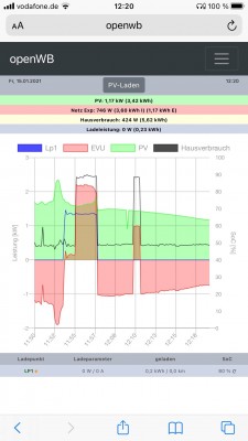

Nun denke ich einen Fehler bei den "Einstellungen für PV-Laden" gemacht zu haben, anders kann ich das Verhalten nicht erklären (siehe unten):
- Angegeben ist die Einschaltschwelle von 1400 Watt
- Einschaltverzögerung von 10 Sec
- Abschaltschwelle von 5 Watt
- Abschaltverzögerung von 600 Sec
- Mindeststromstärke von 6 A
Das Verhalten: Heute hatten wir ein paar sonnige Stunden mit der Peakleistung über 2KW und ich konnte die PV Ladung in WB starten. Dennoch wurde Strom aus dem öffentlichen Netz bezogen was ich nicht erwartet hatte. Woran liegt es und wo habe ich einen Denk-/Konfigurationsfehler (siehe mein Bild im Anhang)?

Du hast die Abschaltverzögerung auf 600sec eingestellt, solange kann Bezug erfolgen bevor die Ladung pausiert.
Heißt wenn die Schwelle von 5Watt gerissen wird, läuft der Timer von 600sec runter bevor abgeschalten wird.
Funktion dient dazu, dass nicht jeder kleine Wolke zu einem On/Off Verhalten führt... bei mir sind 180sec hinterlegt.

Entspricht denn der Hausverbrauch mit den beiden Spitzen mit ca. 3kW? Falls nicht, müsstest Du mal skizzieren, wie die Zähler angeordnet sind und wo PV und openWB angeschlossen sind.

Die Hausinstallation ist denkbar einfach. Es gibt ein digitaler Zweirichtungszähler im Schalterschrank. OpenWB is direkt dreiphasig nach SLS angeschlossen. Das gleiche gilt für die PV Anlage bzw. den WR. Smart Meter hängt auch auf der Hauptzuleitung gleich nach SLS.
Ich warte mal ab, bis es wieder ein paar Stunden Sonne gibt (sieht derzeit eher schlecht aus für die nächsten 5 Tage :roll:) und hoffe, dass es mit der Einstellung gelöst ist.

Also wird die openWB nicht vom SmartMeter erfasst? Ist das SmartMeter als EVU Modul in der openWB?

In der EVU Konfiguration ist der SMA HomeManager ausgewählt (DAs Feld "Strombezugsmodul"). Da Elgris mit 3 Stromwandler den Stromverbrauch an der Hauszuleitung abgreift, müsste alles erfasst sein, was im Haus verbraucht wird (auch OpenWB zählt dazu).
Ich denke, ich warte ein paar Tage ab bis die Sonne wieder da ist und teste es nochmals. Ich hoffe es geht dann einfach. Anders melde ich mich mit mehr Details. Vielen Dank schon mal für alle Hinweise!
