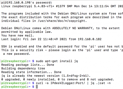

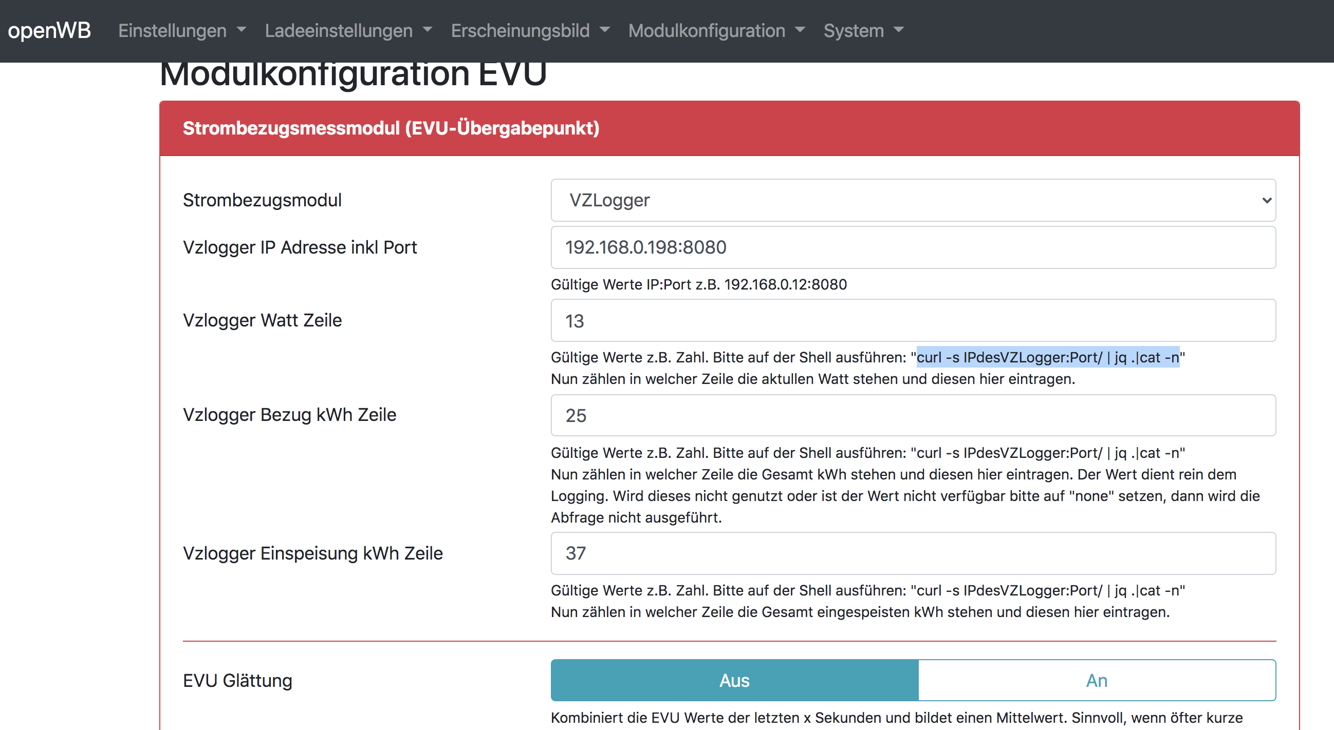

mir ist es gelungen einen VZLogger an den Start zu kriegen, in dessen Frontend sehe ich die aktuelle Leistung.
in der Modulkonfiguration EVU steht: curl -s IPdesVZLogger:Port/ | jq .|cat -n
dazu logge ich mich am Raspi4 ein und geben den Befehl ein, ist das falsch?
Ergebnis ist: -bash: jq: command not found
oder muss der VZLogger am selben Pi laufen wie openWB?
Danke!
Danke!

jq ist der JSon Parser der benötigt wird um die Daten des VZ anzuzeigen.
Das Programm ist auf deinem Raspi nicht installiert.
sudo apt-get install jq
sollte funktionieren. Danach noch mal testen.

benötigt das einen Restart? ohne kommt auf den curl Befehl mal nix
und auch nicht nach einem Restart ??

Ist durch die richtige IP des VZLoggers und den konfigurierten Port im VZ Logger zu ersetzen.IPdesVZLogger:Port

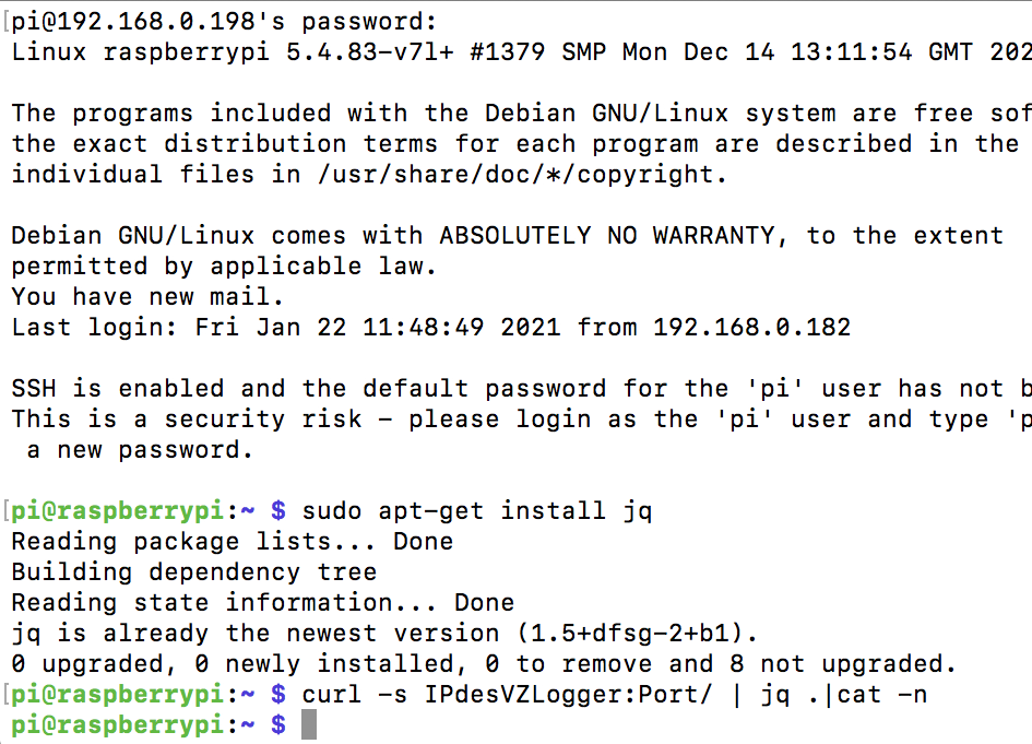

ach herje, manchmal fehlts schon am lesen und verstehen
jp am Raspi VZLogger installiert
curl Befehl mit IPuPort am openWB Raspi eingegeben. curl -s 192.168.0.198:1883/ | jq .|cat -n
Ergebnis: nichts. kein Fehler und keine Anzeige

Gib den curl mal auf dem Raspi ein, wo vzlogger installiert ist.
Dann sollte die Ausgabe kommen und du siehst welche Zeilennummern die richtigen sind.
