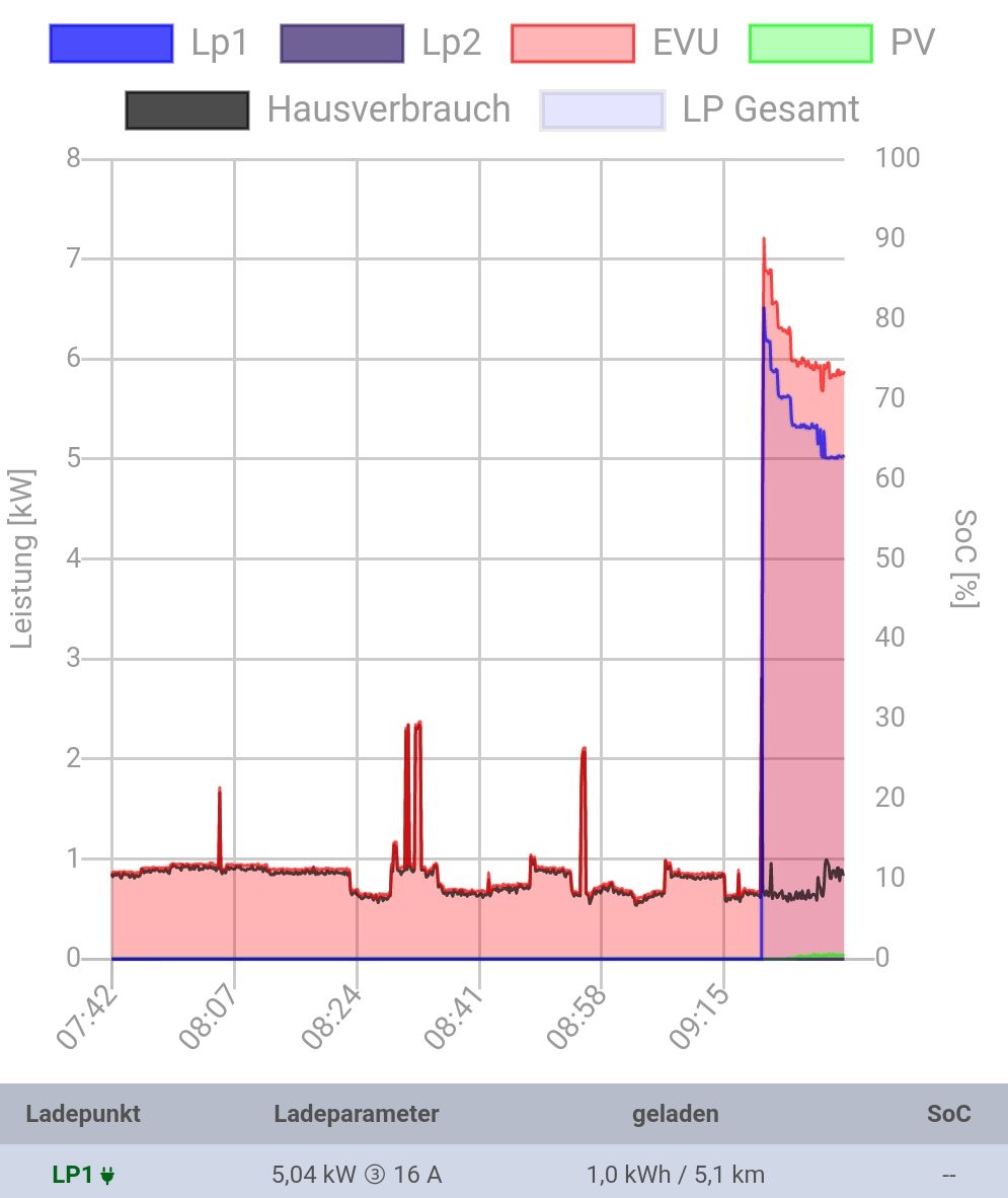

Hier lädt ein Zoe an der OpenWB, allerdings irgendwie anfangs nur mit 6,5kW und dann fallend auf 5kW (Ladezustand war 70%). Woran könnte das liegen?

Autos laden bei mehreren Phasen in Sternschaltung, nicht Dreieck. Heißt, es werden 3x230V verarbeitet mit dem jeweiligen Strom. Bei 11kW sind das 3x16A.
Re: 230 Volt vs. 400 Volt - 11kw Ladeleistung?
Bei dreiphasen-Wechselstrom sind in Europa üblicherweise sowohl 230V zwischen jedem Phasenleiter und Neutralleiter als auch 400V zwischen den Phasenleitern untereinander zu messen.
Es gibt aber auch ganz seltene Ausnahmen, dort liegt 230V zwischen den Phasen und 132V zwischen Phase und N.
Mach doch mal einen Screenshot der Seite "Status". Dort sieht man alle Messwerte.
Die Zoe müsste, wenn alles richtig verdrahtet ist, mit 11kW laden.
Kann es sein, dass der Screenshot aufgenommen wurde, als die Zoe schon fast voll war? Dann regelt die nämlich eigenständig runter, das hat nichts mit der Ladestation zu tun.
Nein, der Zoe war bei 70% Ladezustand.
Da muss ich wohl wieder warten und darauf hoffen, dass der Solarteur einen Elektriker findet, der sich mit Wallboxen auskennt. Der letzte war sich da ziemlich unsicher, auch wenn ich ihn dank des Supports hier mit wichtigen Informationen versorgen konnte...
Wenn die zoe sehr kalt war kommt das dich durchaus auch hin!?
Sunnasolaurum
- Beiträge: 18
- Registriert: Mi Dez 23, 2020 4:24 pm
Es war tatsächlich um den Gefrierpunkt. Ich nehme an, 33A Schieflast (laut Status) sind auch nicht so schlimm?
