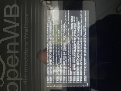

da meine Openwb (Series 2 mit Display) keine Werte sowohl für die Ladung des KFZ als auch für die Einspeisung anzeigte (es wurde nur der Hausverbrauch angezeigt) und ich zudem kein Debugging starten konnte (Fehlermeldung, das nicht gespeichert werden konnte ) wollte ich die Box neu starten. Leider tat sie das nicht sondern zeigte mir das Bild (s. Anhang) an. Auch zeigte der Ladelog nichts an, obwohl das KFZ geladen wurde.
Nun liegt es lt OpenWB wohl an der SD-Karte. Diese wurde mir

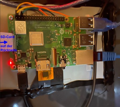

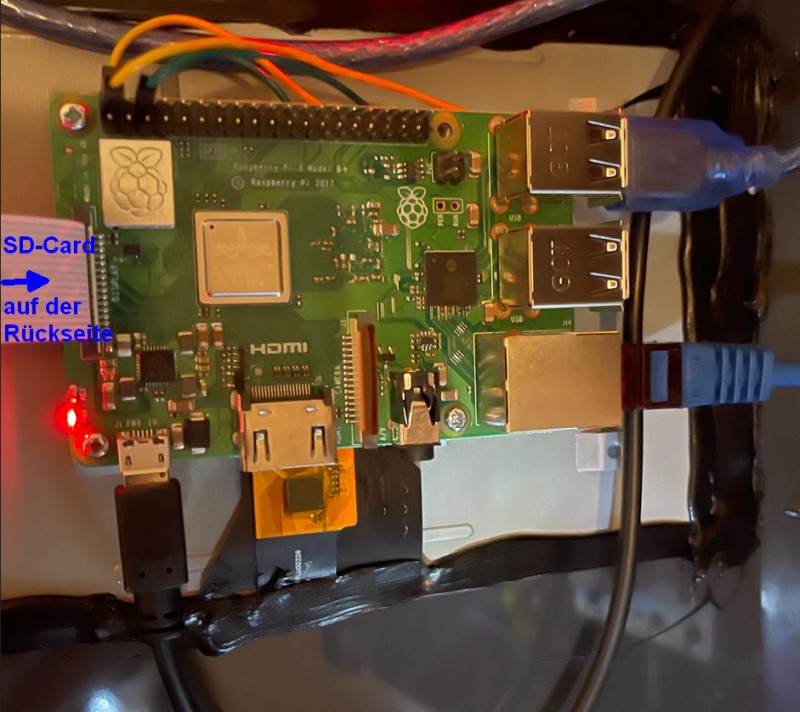

Re: Wo sitzt die SD-Karte
guck mal auf der Rückseite vom Display (geöffnete oWB)
Dort sitzt der RPi + ggf. mitgeordertem addon.
Am RPi auf der den USB-Anschlüssen gegenüberliegenden Seite liegt der SD-Card-Slot.

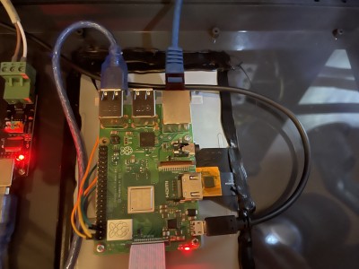

Danke für deine Antwort! Ich habe hier mal ein Foto gepostet, könntest du mir mal sagen wo du meinst.
Sehe gerade, das Foto müsste man eigentlich um 90° rechts rum drehen dann passt es beziehungsweise dann wird es hier richtig angezeigt angezeigt
Danke für die Hilfe an Euch! Hat geklappt!
Nun muß ich wohl nur neu installieren.....
