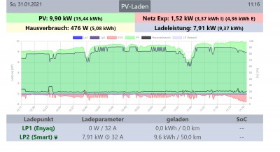

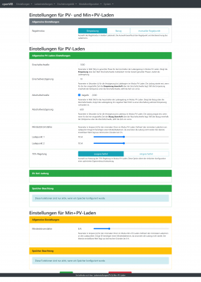

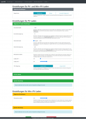

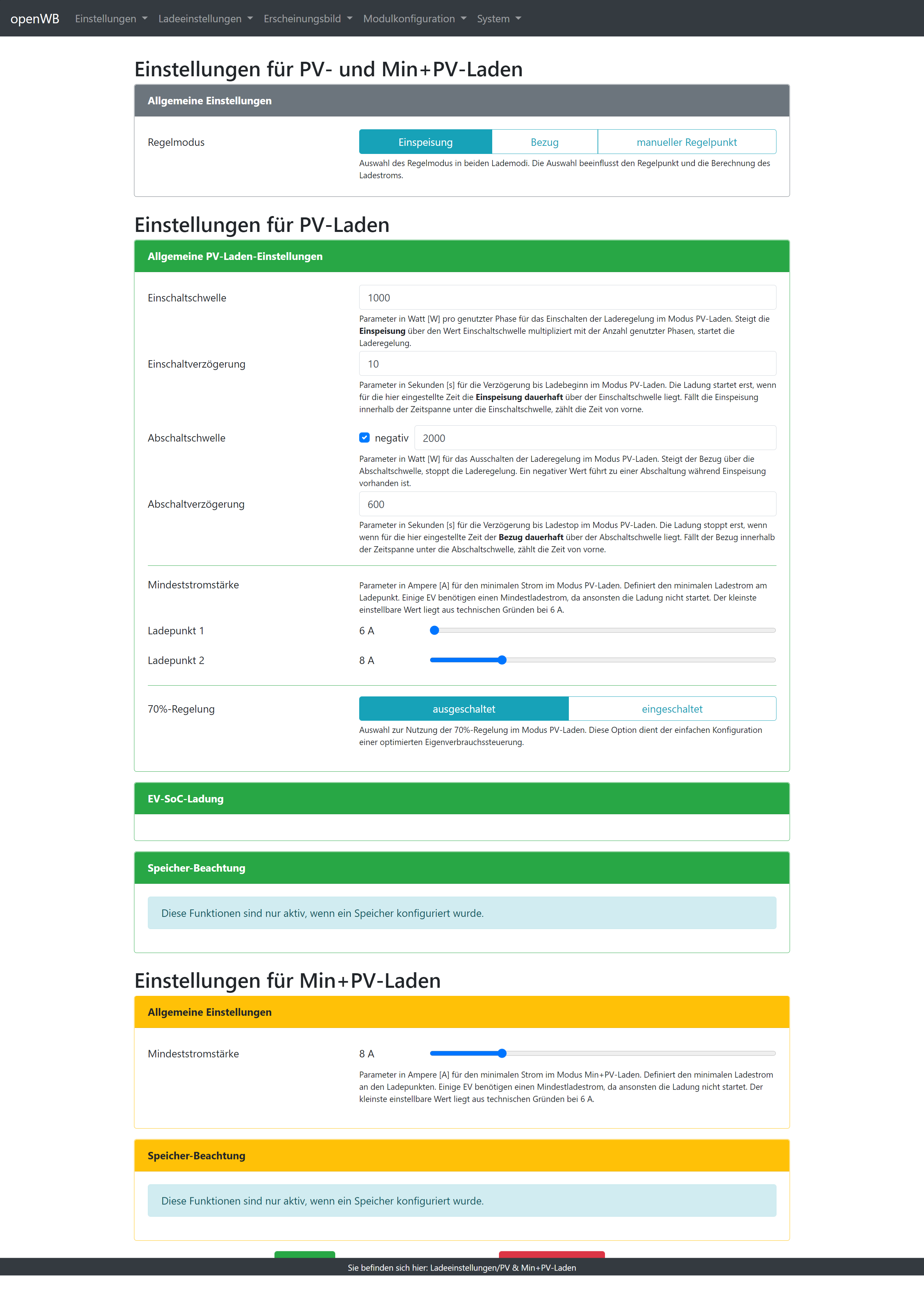

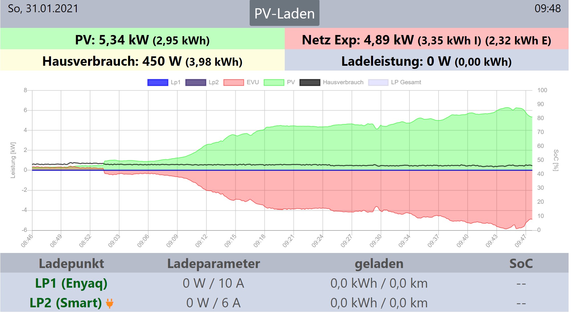

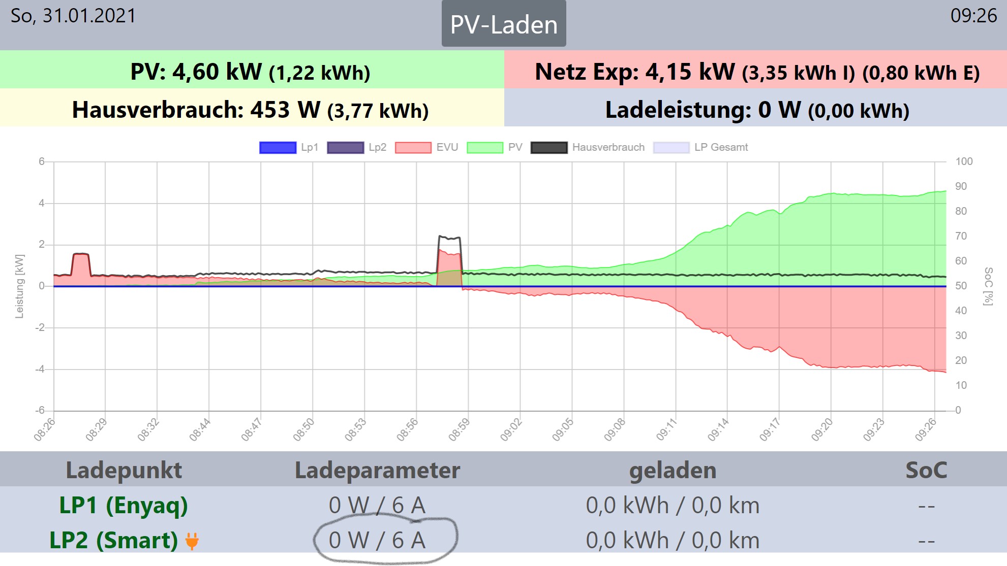

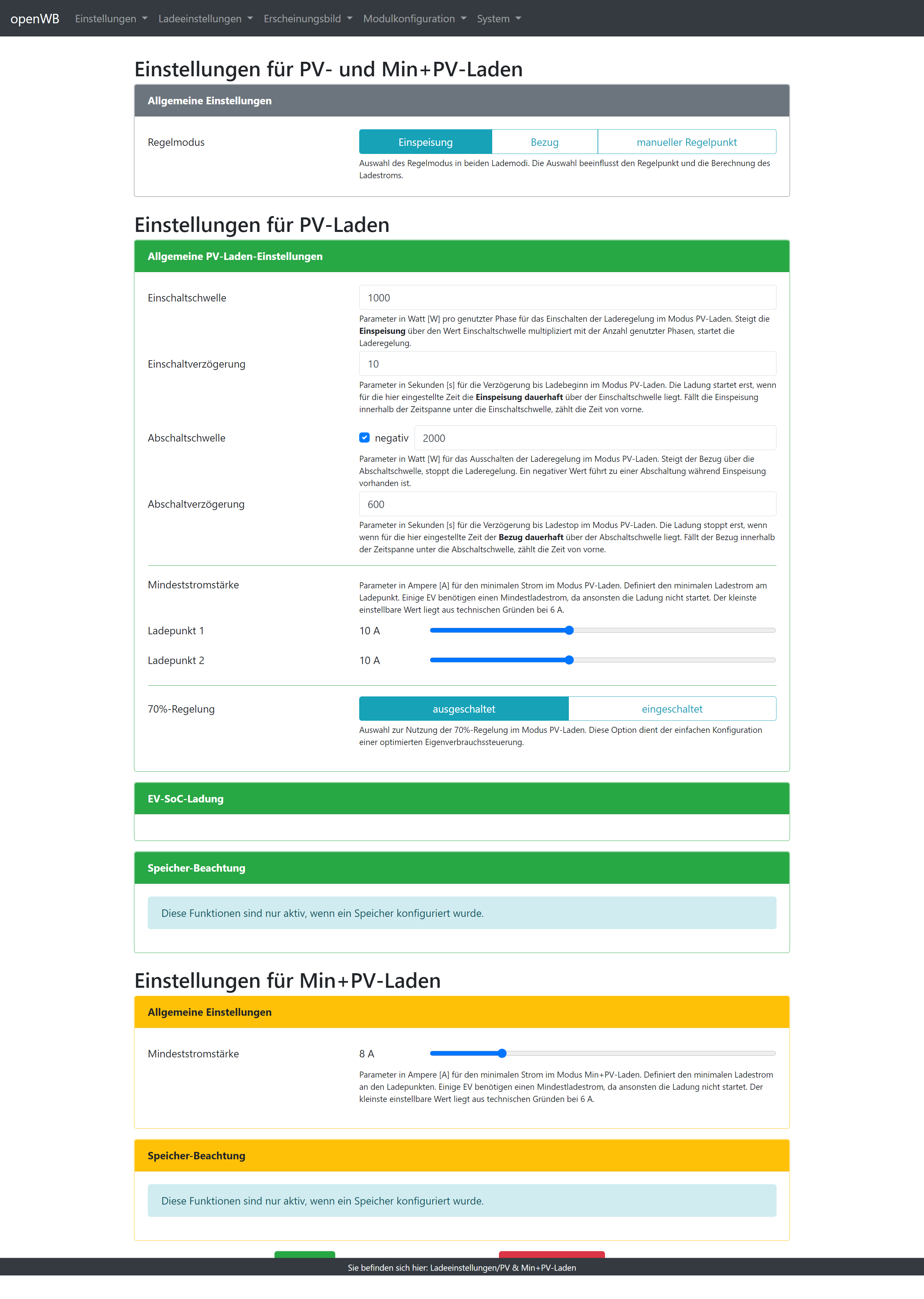

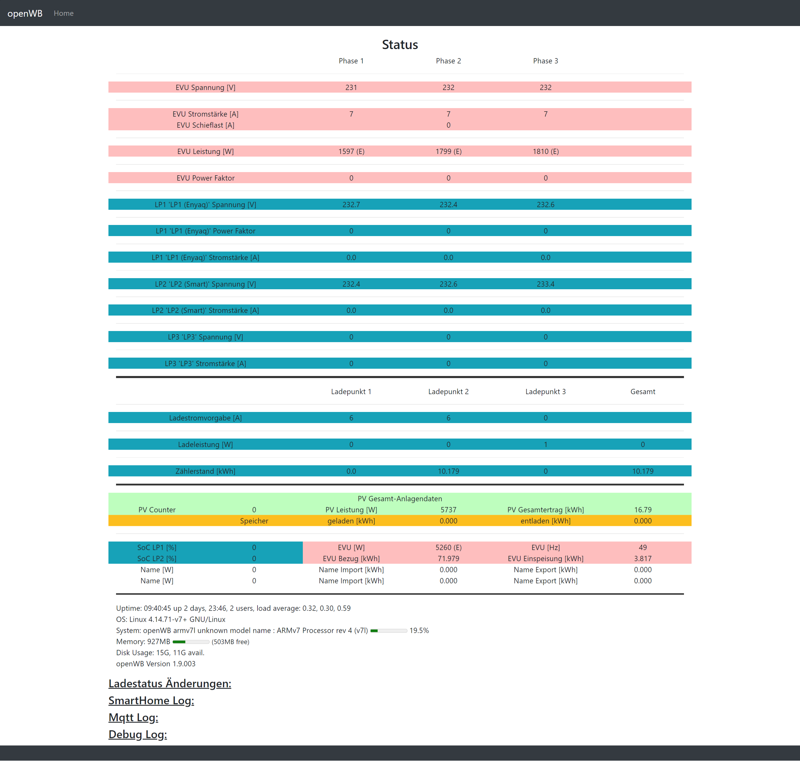

Heute hätte mein Smart EQ das erste Mal die Chance nur mit PV zu laden. Leider stelle ich fest, dass es trotz (hoffentlich) korrekter Parametrisierung nicht klappt. Siehe Screenshot. Warum steht eigentlich beim Smart unten 6A, obwohl ich beim LP2 überall 8A eingestellt habe (die braucht er nämlich). Ist das so gewollt?
Edit: Hab den Smart jetzt noch einmal abgezogen und erneut angesteckt. Passiert leider auch nichts.
Edit2: Doch ein Bug?
Ich habe jetzt einmal den Mindeststrom für beide LPs auf 10A gesetzt und der Wert wird nur für LP1 übernommen. Edit3: Mit Mini+PV klappt auch das laden. Hmmm...

Wenn die Minimalstromstärke generell auf 8/10A für beide ladepunkte steht, klappt es dann?
Re: PV Laden und Mindeststrom.
Nein. Leider nicht. Ich habe jetzt von Mini+PV (da ging es ) direkt auf PV Laden umgestellt und plötzlich läuft es, vermutlich auch weil jetzt auch mehr Strom von der PV Anlage produziert wird und gar nicht erst nur mit der Mindeststromstärke begonnen wird. (Vermutung!)

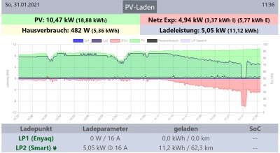

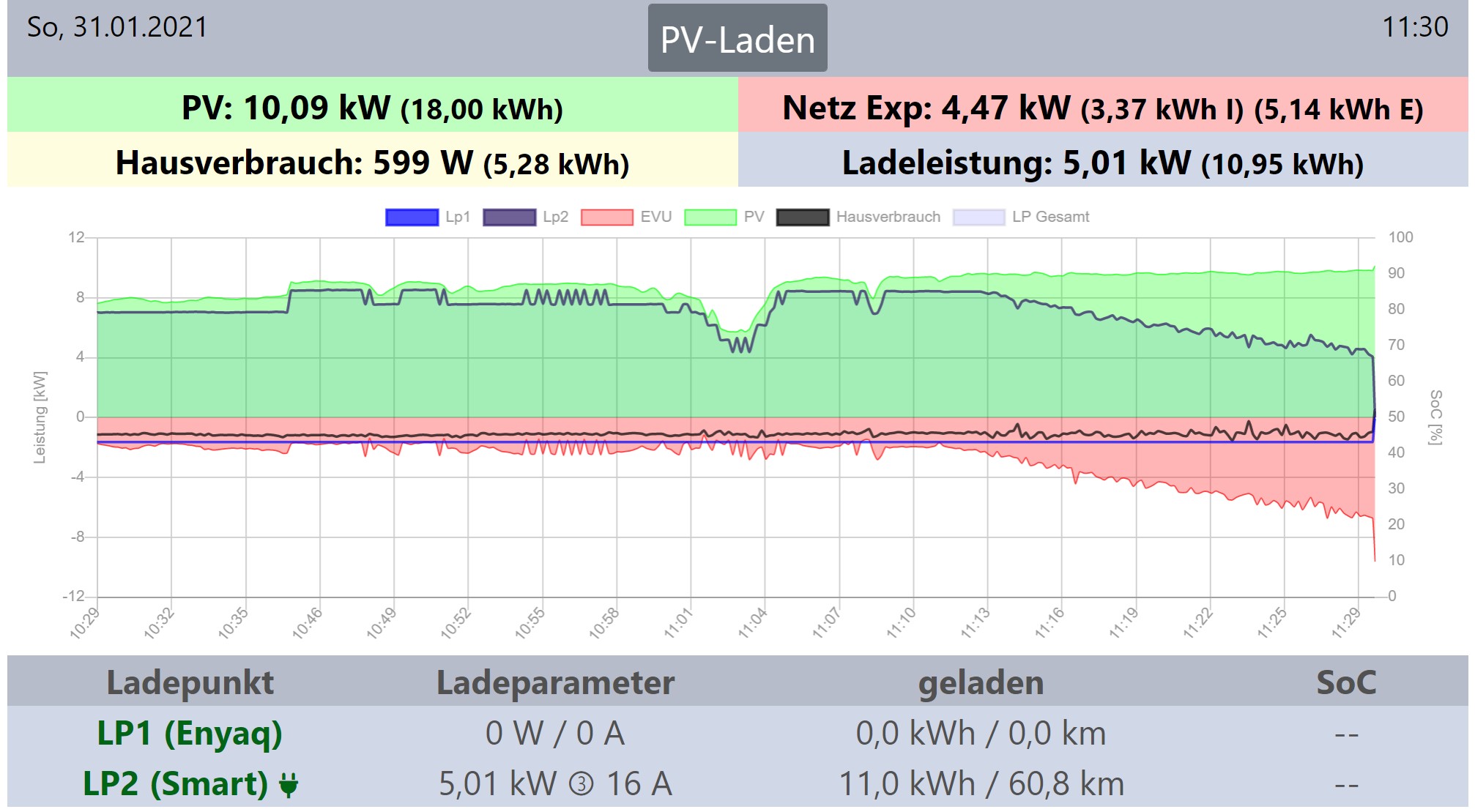

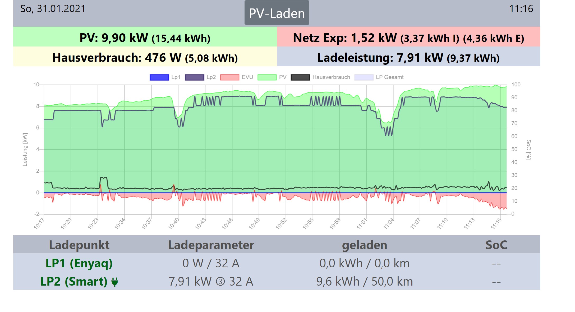

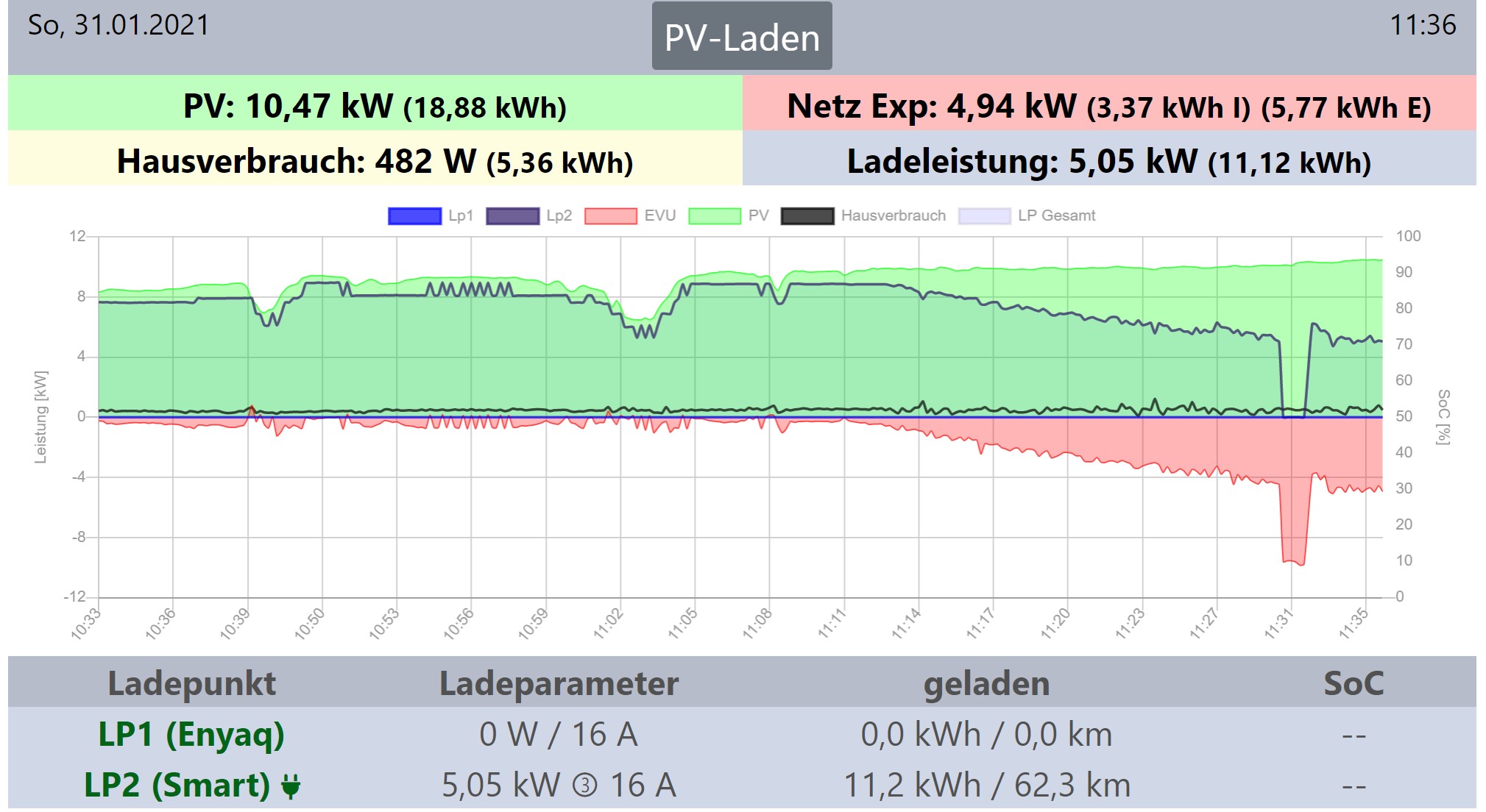

Jetzt habe ich noch etwas seltsames festgestellt, bei mir steht jetzt, dass mit 32A geladen wird, dass kann aber eigentlich nicht stimmen (ist ja auch ne abgeriegelte Box und die ist auch nur mit 16A abgesichert!). Wieso nimmt die Ladeleistung bei gleichbleibender PV Leistung ab? Hab jetzt mal gesptoppt und für alle LPs 16A eingestellt (geht ja gerade sowieso nicht mehr, wegen künstlicher Kastration)
Beim Versuch neu mit PV Laden zu starten, klappt es wegen der 6A wieder nicht, obwohl mehr als genug PV da wäre. Das ist schon ziemlich doof. Jetzt nachdem ich zuerst in Min+PV gestartet habe und dann unmittelbar auf PV laden gestellt habe lädt er weiter im reinen PV Modus. Hat das sonst denn noch niemand gehabt?
Warum wird hier nur mit 5kW geladen? Wahrscheinlich stehe ich echt auf dem Schlauch.
Edit:
Ohh da regelt offenbar der Onboard Loader ab. Der Smart hat ja nur eine 18kWh Batterie. Sorry. Ändert natürlich nichts an dem Problem mit dem PV Laden.
Edit:

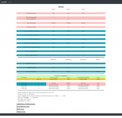

Bei sowas einen Fehlerbericht senden (Einstellungen -> System -> Support) wenn das Problem aktuell besteht (z.B. das er nicht startet obwohl er sollte)
Wie voll ist das Fahrzeug?
Helfen ist mit den paar Screenshots schwierig bis unmöglich.

Leider bin ich mit dem Support noch nicht zu einer Lösung gekommen. PV Laden funktioniert am zweiten Ladepunkt nicht mit de eingestellten Mindeststromstärke. Hat denn sonst niemand das Problem? Stelle ich (wie schon oben beschrieben) vorher auf Sofort-Laden und dann direkt danach auf PV Laden lädt der Smart auch. Die unter Ladeparamter angegebene Stromstärke sinkt aber auch nicht wieder auf 6A zurück. Unter Ladeeinstellungen sind alle Einstellungen bzgl. Mindeststrom eingestellt. Das haben der Support und ich mehrmals überprüft. Noch jemand eine Idee? Oder ist es ein Bug?

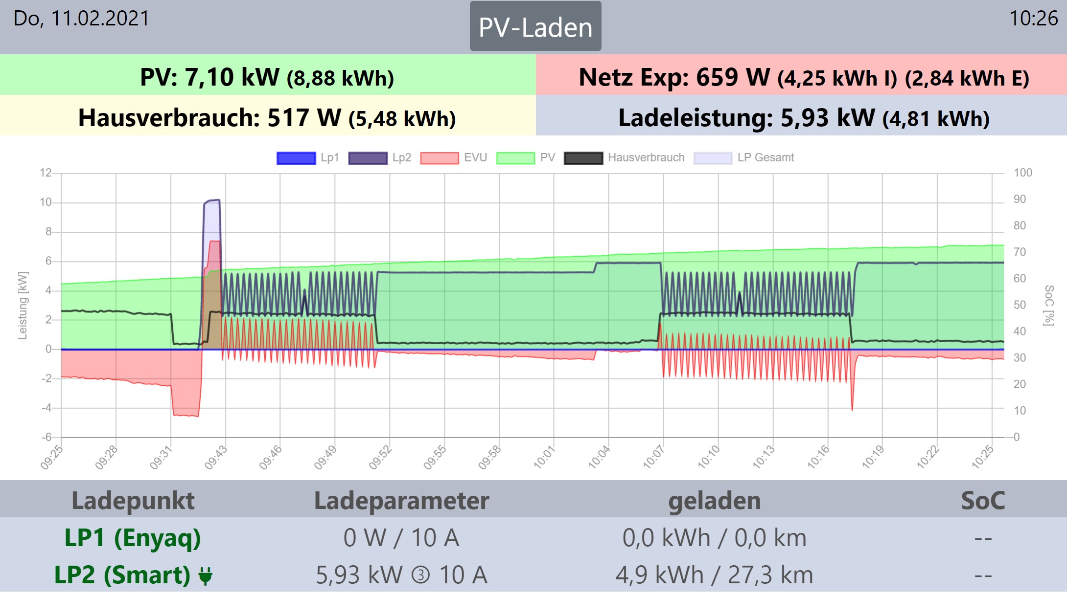

(Wieso sind da eigentlich soviele Zwischenpeaks?)

Smart EQ (ist dann glaube ich der 453) mit 22kW Loader. Er soll an OpenWB Standard dreiphasig laden. Die Box hängt als Slave an einer OpenWB Plus. Die Mindeststromstärke damit der Loader anspringt liegt beim Smart bei 8A. Das Problem ist, dass die 8A in der Web Oberfläche beim PV Laden aktiviert ist, dies aber offenbar nicht in die Konfiguration übernommen wird. (So zumindest meine Theorie) Ob das jetzt an dem Slave Modus des Lp2 hängt, oder woanders dran, weiß ich nicht.
