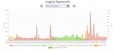

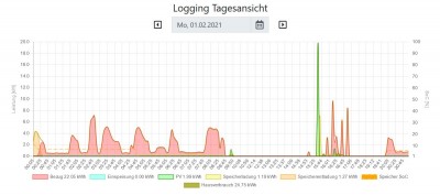

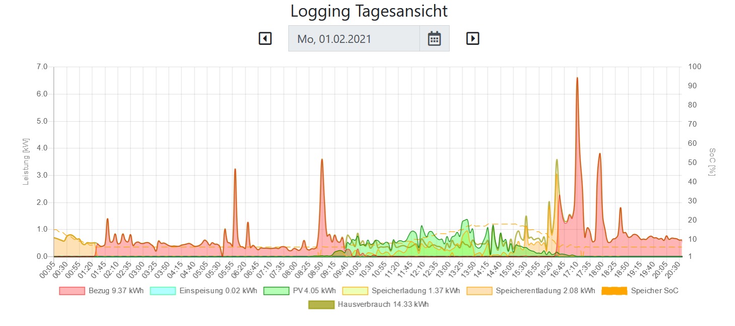

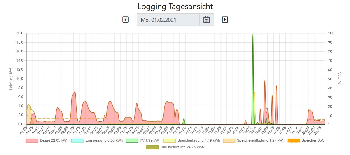

Interessanterweise loggt zumindest eine openWB die Daten trotzdem weiter. Kommunikation RCT/oWB scheint also noch zu gehen. Nur erreichbar ist die oWB nicht. Weder lokal noch via Web.
Bei einer anderen gibt es dann tatsächlich Ausfälle im Logging. Möglicherweise interessant in dem Zusammenhang sind die Peaks nach dem Reset, die sehe ich öfter.

Die peaks nach Ausfall sind normal weil mit Deltas des Zählerstands gearbeitet wird.
Wenn die openWB den rct noch erreicht ist’s wirklich komisch.
