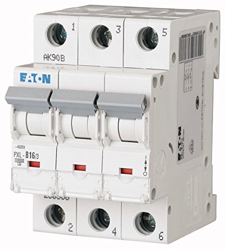

Die Sicherung 2 und 3 rausnehmen klappt zumindest bei meinem EATON Automat nicht.
Ein Schalter alleine bleibt nicht drin. Nur wenn man alle drei rein macht, bleiben sie... :(

Ja und das ist auch richtig. Wenn man die VDE ganz Streng auslegt, wären 3 einzelne Automaten auch nicht wirklich zulässig (weil der Stromkreis nachher in zwei "unabhängige" aufgeteilt wird (Auto und Ladeelektronik)
Du kannst dir einen Nockenschalter (mit Schloß) in die Zuleitung bauen lassen. Dann kannst du jederzeit zwischen 1p und 3p manuell umschalten. Schloß deshalb, um ein versehentliches umschalten, wenn ein Auto angesteckt ist, zu verhindern.
