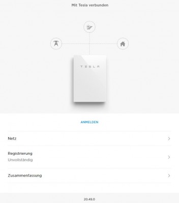

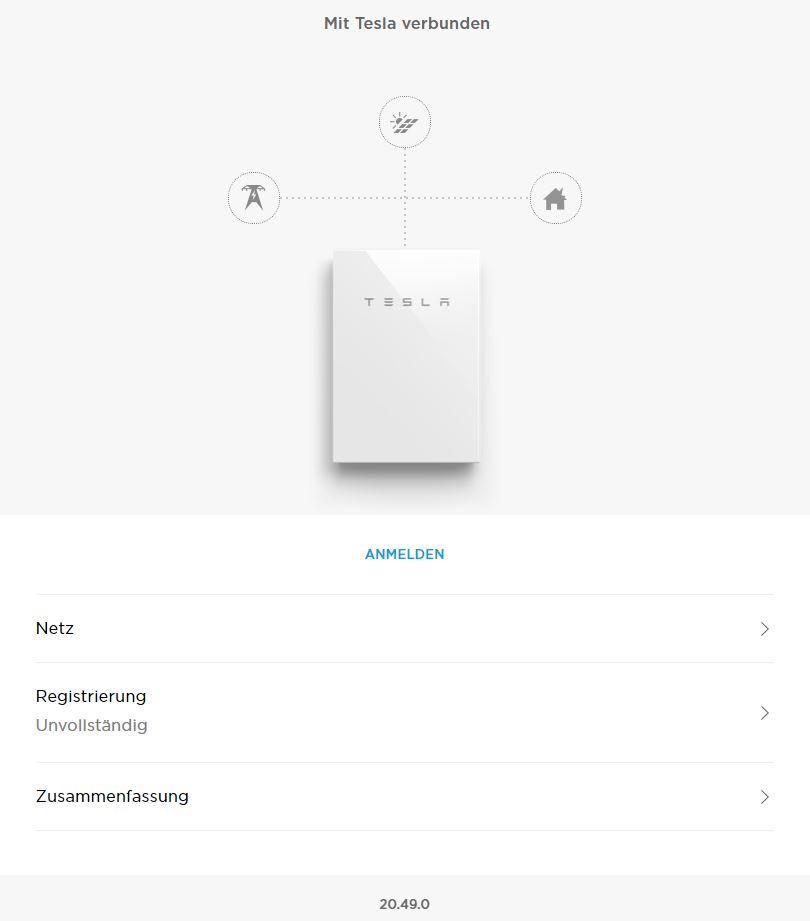

Bei mir leider auch....
Version 20.49
Improved security for local gateway interface for Gateway 1 and Gateway 2
Updated support for utility grid connections in Japan, Italy, Germany and Switzerland
Das ist von Tesla zu erfahren
Nachtrag: Wenn ich über die IP aufs Webinterface gehe, ist auch alles ausgegraut :(

Kann ich Dir nicht sagen, das Thema ist erst seit heute und der 20.49.0 aktuell mit der 20.48.3 war alles ok
