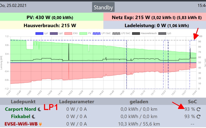

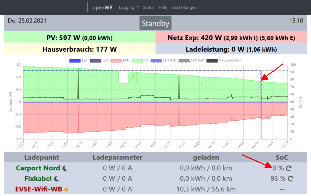

Das SoC-update für BMW i3 an LP1 (6min-Intervall) klemmt allerdings noch immer (LP2 mit 5min Intervall geht perfekt).
Am Intervall selbst liegt es nicht. Alleiniges Speichern der alten LP1-Einstellung reicht auch nicht. erst ein Ändern (ich lösche eine Ziffer der VIN)/ Speichern / Rückändern / Speichern + 1x Intervall abwarten schafft Abhilfe.
