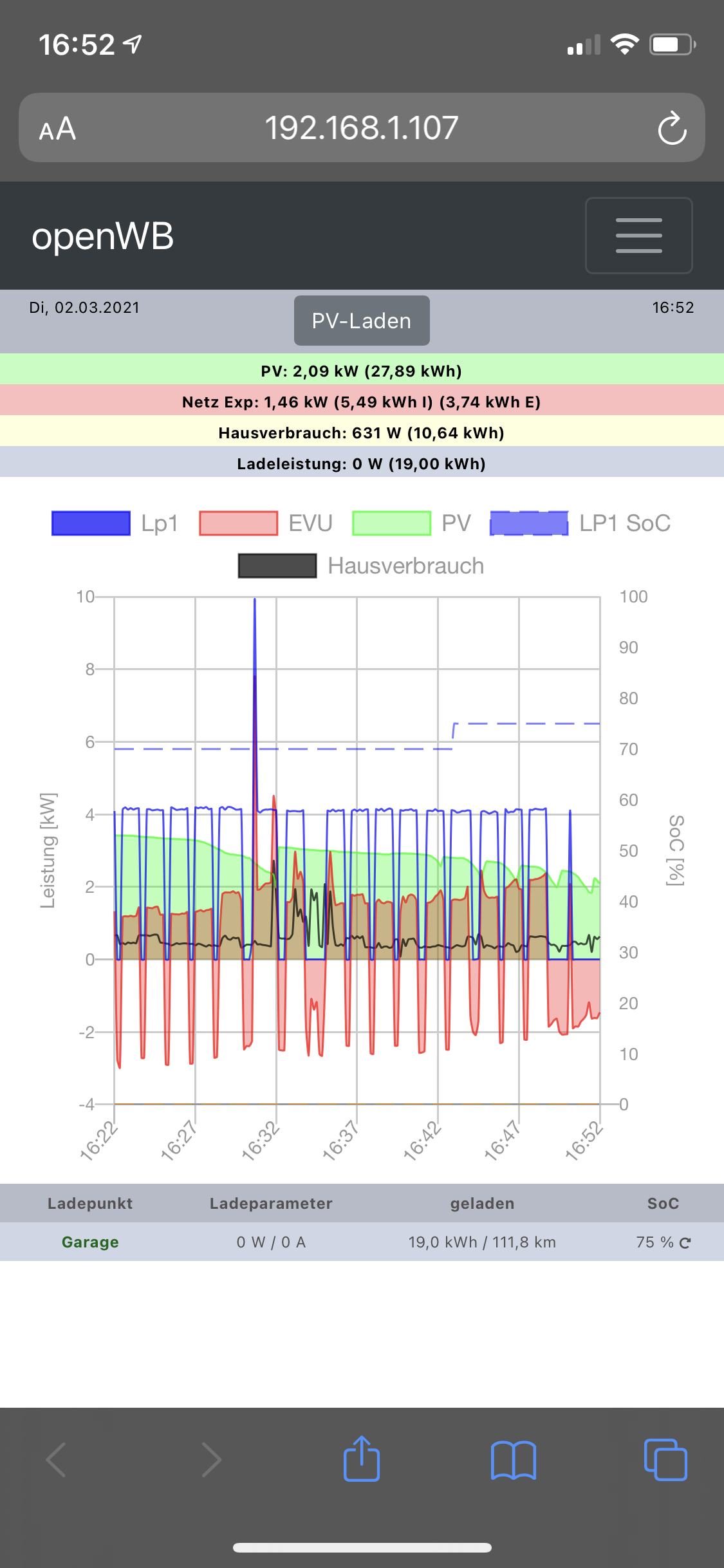

Hi zusammen,
ich habe heute beobachtet, dass die Ladekurve beim Laden des ID.3 seltsam ist.
Er fängt immer wieder an zu laden mit ca.4kw obwohl keine 4kw an der PV Anlage anliegt.
Und bricht dann der Einstellung entsprechet nach 60sek. ab.

Re: Ladekurve beim Laden eines ID.3 seltsam !?!
Sieht aus als ob er mit 3p startet und dann eine Einstellgrenze für die Abschaltung erreicht. Probier doch erstmal im "Min + PV".
Danach unter Einstellungen => Ladeeinstellung => PV & Min+PV nachsehen, wo das Problem liegt. !Einschaltschwelle gilt PRO Phase!

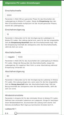

Hier meine Einstellungen.
Wenn alle Phasen addiert werden würden, dann dürfte das Laden doch erst bei 6000W beginnen oder?
