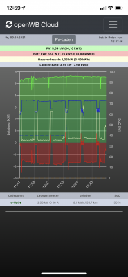

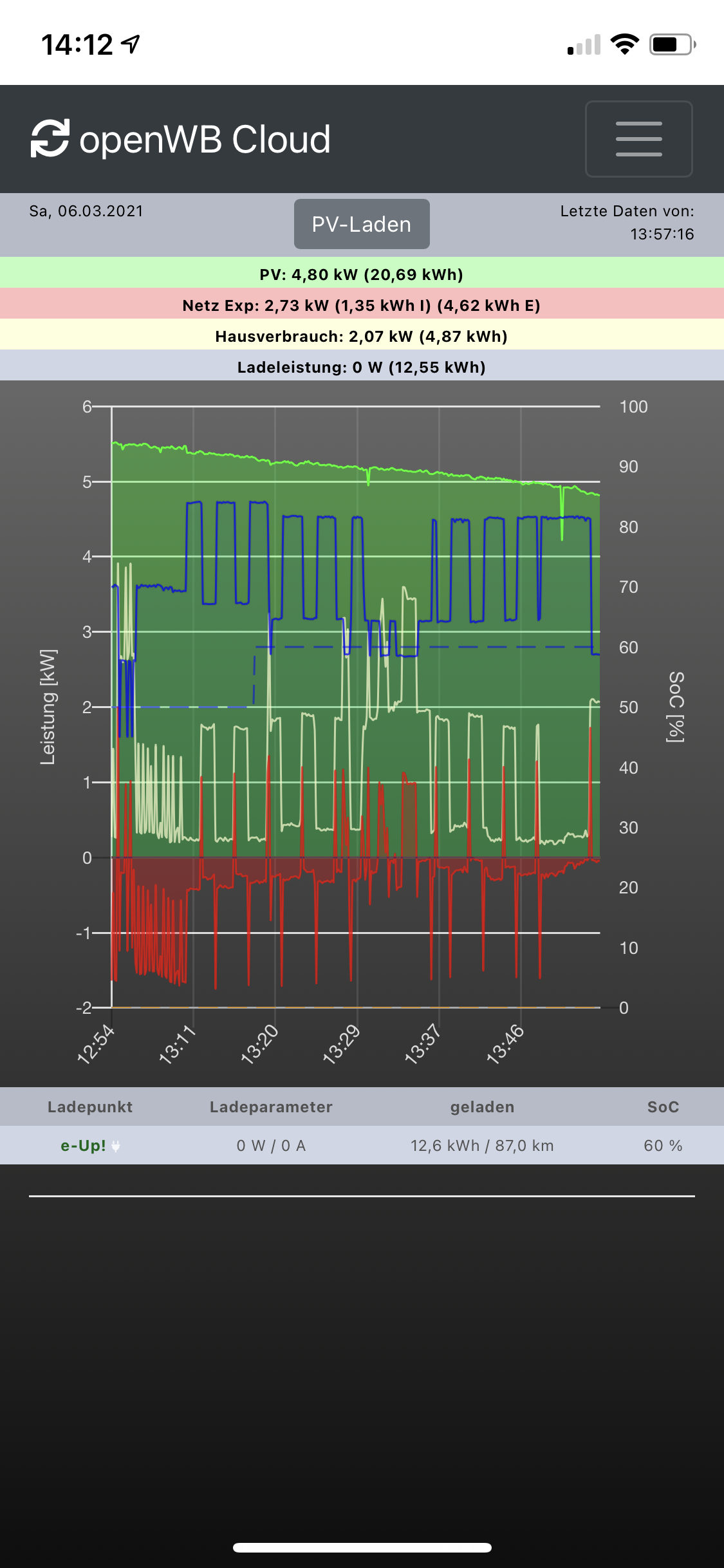

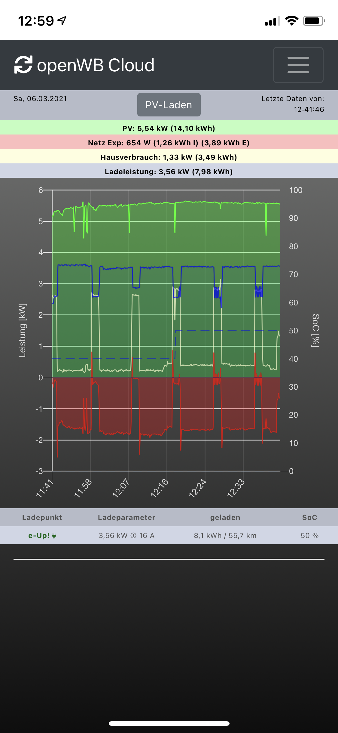

Ich lade einen VW eUp im PV-Laden mit Phasenumschaltung (OpenWB Series 2 Standard+). Dabei springt die OpenWB erst auf 3phasig, wenn genug Strom für 3x6A da ist. Sie weiß ja nicht, dass der Up nur 2phasig laden würde. Ist der Sprung mal geschafft, klappt die Regelung auch bei weniger als 4kW noch 2phasig, da der PV-Überschuss ja da ist (und nun weiß openWB ja auch, dass 2phasig geladen wird).
Gibt es eine Möglichkeit, durch richtiges Setzen der Grenzwerte den Sprung auf „3-phasig“ schon früher zu machen?
Für eine extra Option ist der Anwendungsfall wohl zu irrelevant. Und normale 3phasige Lader haben wohl mit 2phasigem Laden eher ein Problem...

Derzeit nicht. In 2.x wird man je Fahrzeug angeben können, wieviele Phasen maximal genutzt werden.
