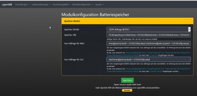

Also für das Batterie Modul würde das so aussehen:
Speicher URL:
http://192.168.178.40/api/dxs.json?dxsEntries=33556238&dxsEntries=33556226&dxsEntries=33556229
Hier holst du alle drei Werte (Spannung, Stromstärke und SoC)
Watt:
((.dxsEntries[]|select(.dxsId==33556226)|.value)*(.dxsEntries[]|select(.dxsId==33556238)|.value))
Hier werden aus dem JSON die beiden Werte extrahiert und dann multipliziert.
SoC:
.dxsEntries[]|select(.dxsId==33556229)|.value
Hier muss nicht gerechnet werden sondern nur der entsprechende Wert extrahiert (selektiert).
Ob das mit der Berechnung der Watt Zahl auch dem entspricht, was dein Speicher Manager sagt, musst du überprüfen, oder alternativ nach anderen Werten in den Rückmeldungen schauen, die das liefern können. Aber oben kannst du sehen, das Schema bleibt immer das gleiche um einen Wert (value) aus dem JSON zu extrahieren.

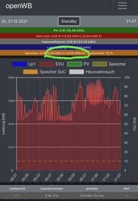

Bei mir wird in der Übersicht der OpenWB (siehe Anhang) bei der in der Batterie gespeicherten Energiemenge (import/export) immer nur Nullen angezeigt.
Das ist alles an sich kein Beinbruch aber irgendwie möchte man doch den gesamten Status der Batterie ermitteln (neben Leistung und SoC). Vielleicht ist es eine Entscheidungsgröße beim Thema Überschussladen, was für mich der Grund war für die OpenWB.
Habt ihr da eine Idee wie so eine Abfrage/ Konvertierung aussehen muss sofern sie hier Sinn macht?
