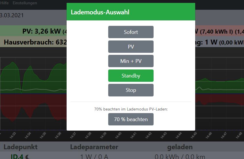

ich habe meine openWB (läuft auf Raspbi 3) über mqtt in iobroker eingebunden, was auch wunderbar funktioniert. Seit kurzen kann ich aber den Lademodus nicht mehr über die Weboberfläche vom openWB ändern sondern nur noch über iobroker. Wenn ich im iobroker bei openWB/global/ChargeMode eine Zahl eingebe ändert sich der Wert im openWB. Mache ich das über openWB passiert nichts, der Wert kann nicht geändert werden. Jemand eine Idee bevor ich das ganze System neu installiere?
Umschalten Lademodus-Auswahl geht nur noch über iobroker

Ist ohnehin das falsche Topic zum setzen.openWB/global/ChargeMode
Da wird irgendwas krumm sein.
Fertige openWB oder selbst installiert?

ist selbst installiert. Ich habe mal alle Daten unter /var/www/html und den Eintrag für die die Ramdisk in /ect/fstab gelöscht und neu installiert.
Der Fehler war immer noch da. Bisher konnte ich ihn nur durch eine komplette Neuinstallation des gesamten Systems den Fehler beheben. Mir scheint so als tritt er dann auf wenn ich unter "Einstellungen" die MQTT-Brücke zum iobroker eintrage und starte. Danach kann ich dann über openWB den Lademodus nicht mehr auswählen.

Du hast aber schon Stretch genommen und nicht buster, oder?
Re: Umschalten Lademodus-Auswahl geht nur noch über iobroker
Habe Buster genommen. Sollte das denn einen Unterschied machen? Gerade nochmal neu installiert (Buster) und noch kann ich den Lademodus
ändern. In iobroker kommen die Daten auch an. Die MQTT-Brücke habe ich bisher noch nicht eingetragen, da ich da das Problem vermute.
Vorher Backup machen und nach dem Fehlverhalten wieder einspielen bringt auch nichts. Fehler bleibt bestehen.
Irgendwie habe ich das Gefühl, wir hatten so einen Fehler schon mal.
Halte dich doch mal an dir Anleitung und nimm Stretch

Ok, werde mal auf Stretch gehen. Am falschen Topic kann es meiner Meinung nach nicht liegen, da der Fehler ja auftritt sobald ich im openWB
die mqtt-Brücke eintrage, aktiviere und ohne auf iobroker Seite etwas gemacht zu haben.

Das kann trotzdem seltsame Dinge hervorrufen. Angefangen damit, dass Du nur die Anzeige, nicht aber den Lademodus umschaltest, eine Feedback-Schleife hast, wenn ioBroker das selbe Topic liest und schreibt, die Regelschleife von openWB von Deiner "Änderung" nichts mitbekommt...
