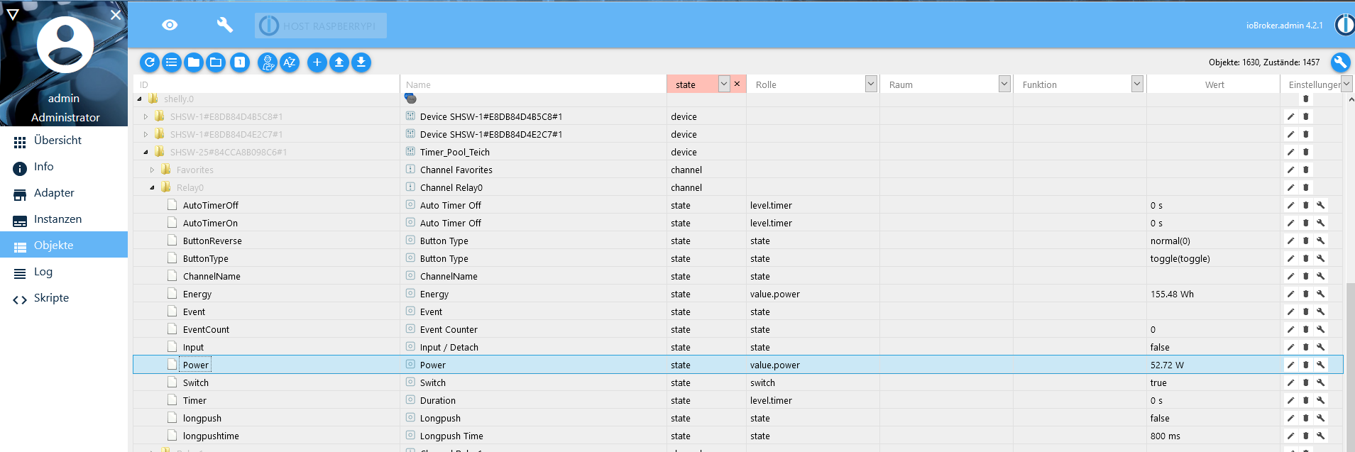

Der Shelly Adapter kann die Werte einzeln abrufen.
Anschließend schaut ihr unter Objekte im iobroker den korrekten "Pfad" für den Wert nach.
