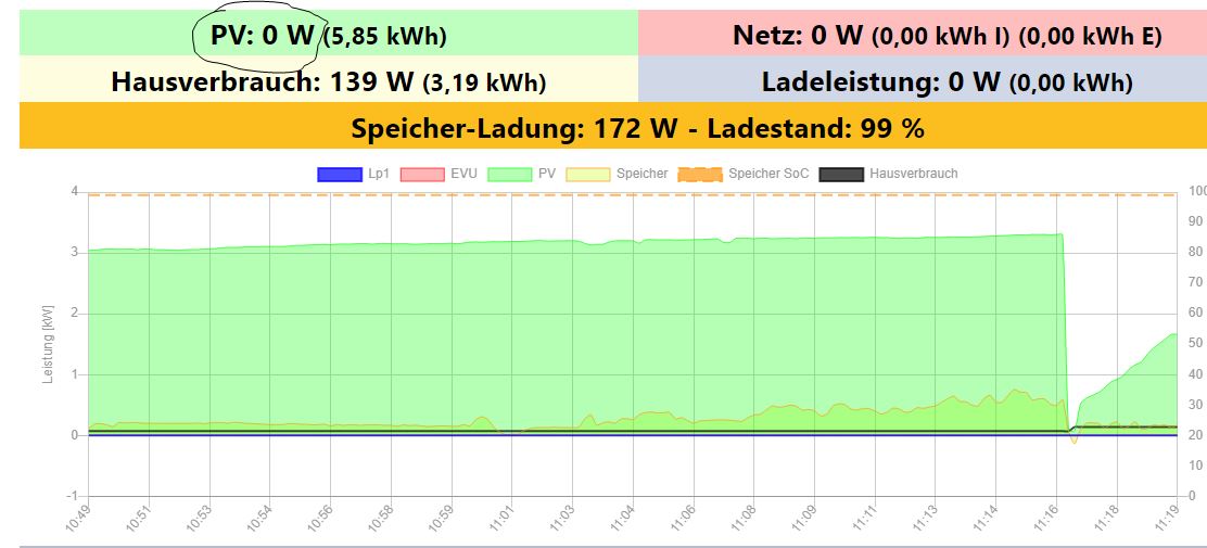

Danke,
das habe ich so auch umgesetzt aber leider wird im Dashboard der Wert PV nicht gefüllt ... obwohl der Graph das anzeigt

Re: Modul für Studer-Innotec
Gibt die zugehörige main.sh des PV Moduls den Wert pvwatt auch zurück?
Danke... das wars. Chang ist bereits committedopenWB hat geschrieben: Mi Apr 28, 2021 9:38 am Gibt die zugehörige main.sh des PV Moduls den Wert pvwatt auch zurück?
