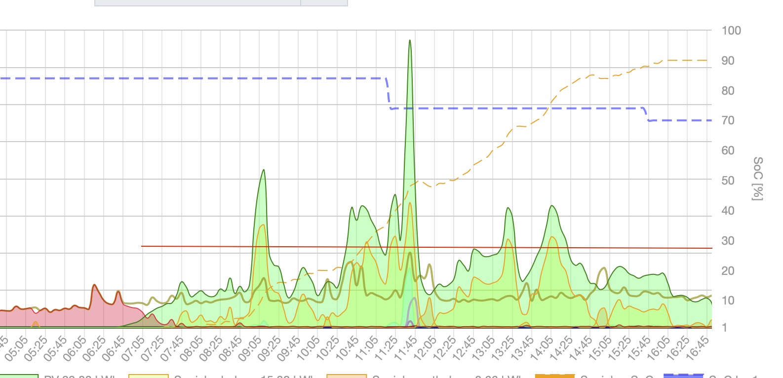

Das mit den 70% kannst Du auch erst mal ignorieren. Hat deine openWB eine Umschaltung von 1- auf 3-Phasen? Falls nicht, wird das mit einer 8.8kWp-Anlage aktuell ein bissl knapp. Meine 30kWp-Anlage ist heute nur sehr sporadisch über die magischen 4,1kW gegangen, so dass es zum 3-phasigen Laden nicht so recht gereicht hätte:
