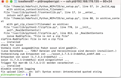

Ich habe es gerade auch nochmal auf Stretch probiert, bricht immer noch ab:
Gruß Martin
Gruß Martin

Kannst du mal den Curl Aufruf, den du verwendest hier rein kopieren?

Hää, das ist eine andere Stelle. Du bist bereits am upload Limit.
