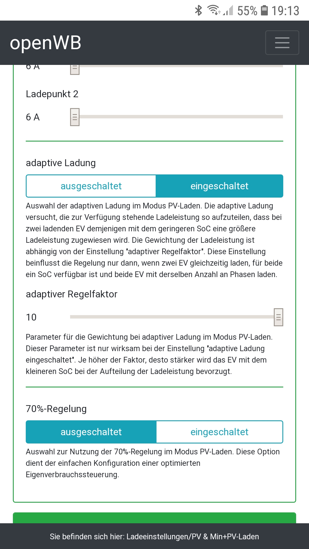

schon mal "adaptive Ladung" aktiviert?
Sie sollte das tun, was Du möchtest. VG

danke, ja. Adaptive Ladung habe ich kurz eingeschaltet, hat dann nach Neustart aber nichts daran geändert, dass nur LP1 geladen hat.
Dürfte nicht ganz meinen Fall treffen, da die "zur Verfügung stehende Ladeleistung" ja einfach nicht reicht, daher schlecht "aufgeteilt" werden kann.
In meiner Konstellation wird an den beiden LP nicht mit der gleichen Anzahl Phasen geladen - was hier als Voraussetzung steht.
Blöde Konstellation - es reicht ja einfach nicht.
Ich kann daher auch nicht sagen was mir als Verhalten in diesem Fall recht wäre.
Möchte nur verstehen wie es gedacht ist um zumindest zu wissen dass es ein Sollverhalten ist.
