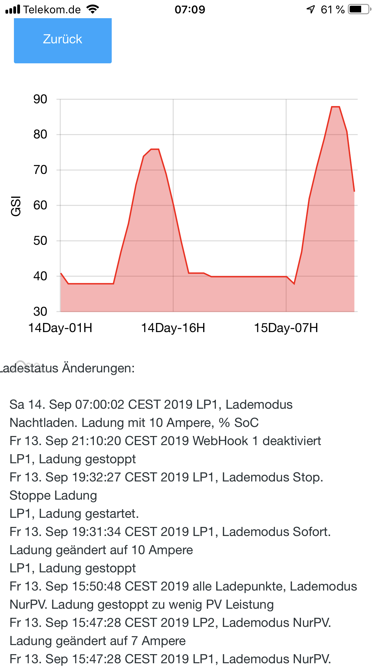

Heute Morgen das gleiche Bild, nur daß die Zoe aufgewacht ist - ohne Vorklimatisierung. Dann lag es gestern wahrscheinlich daran, daß die OpenWB den go-e nicht direkt erreicht hat und daher die Verzögerung entstanden ist.
Aber: wieder stellt sie das Morgens laden auf 10A, obwohl hier 7A definiert sind. (Siehe Anhänge)
Allgemein fällt mir auf, daß die Funktion des "Morgens laden" für mich nicht perfekt gelöst ist, da sie nicht zwischen den Tagen unterscheidet. Die Zoe muß an 4 Tagen die Woche Morgens vorklimatisieren, die anderen 3 Tage brauche ich die Funktion nicht, da sie dann nur dazu führt, daß ich eine weitere Stunde lade.
Wie erstelle ich ein Logfile?aiole" hat geschrieben:Die Frage ist, ob openWB 10A VORGIBT.
Kannst Du das mal beobachten bzw. log-files erstellen?

- Site Admin
- Beiträge: 8496
- Has thanked: 1 time
- Been thanked: 27 times
Re: Vorklimatisierung mit Zoe
Auf wieviel A steht das "normale" Nachtladen?
