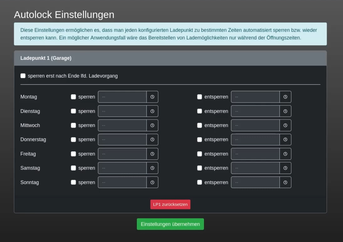

Ich könnte mir denken, dass viele Leute, die das Auto möglichst optimal mit PV Übschuss laden wollen, den gleichen Wunsch an das Zielladen haben, wie ich ihn hier beschreibe.
Wenn man das Zielladen genau so gestalten könnte, wie das sperren der WB, dann wäre das super.

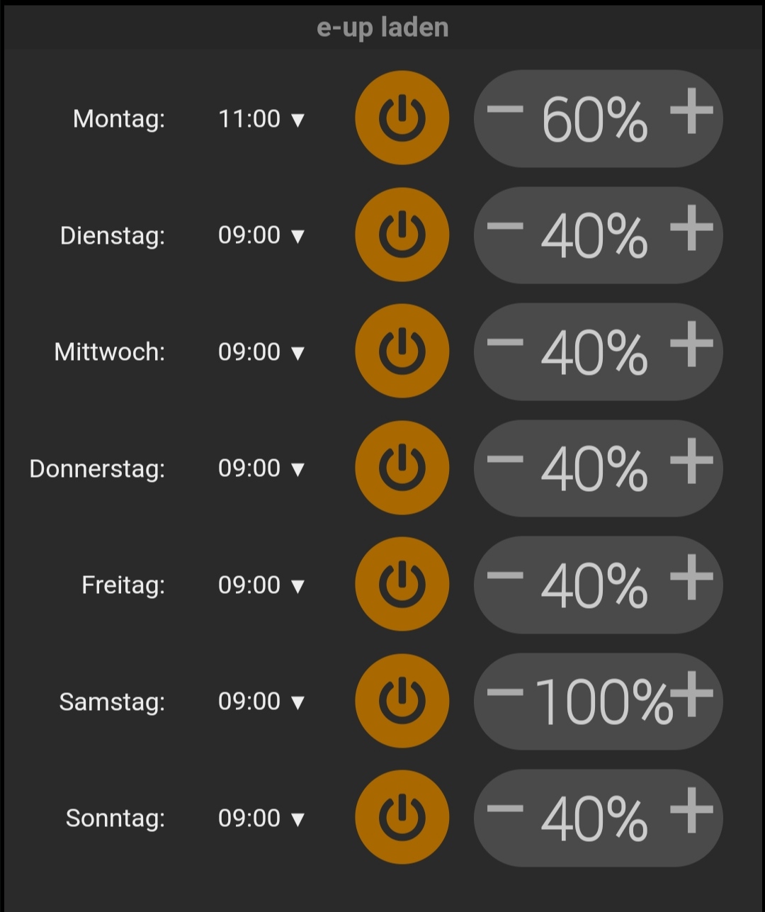

Somit könnte man ein Wochenprofil für das Zielladen vorgeben.
Könnte dann ganz grob so aussehen:
Zielladen für mehrere Tage im Voraus
Ranttanplan

Die Startzeitplanung mit sogar genau dem gleichen Layout hab ich mir in FHEM gebastelt. Ich lade normalerweise nur mit PV-Überschuss und das immer bis 80%.
Damit der SoC zu den eingestellten Zeiten unabhängig vom Überschuss erreicht wird, rechne ich aus wie lange vorher eine Sofort-Ladung mit maximaler Leistung starten muss. Ist der Ziep-SoC erreicht, geht's mit Überschussladen bis 80% weiter.
