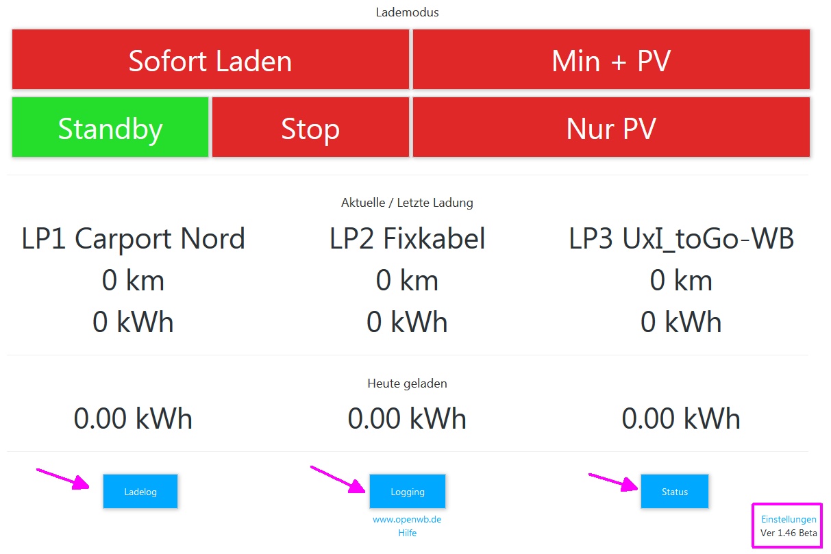

Die 3 Punkte sind doch etwas untergegangen als kleiner Link.

Re: Rückmeldung v1.46 beta
Ja, trifft man jetzt besser mit den Fingern

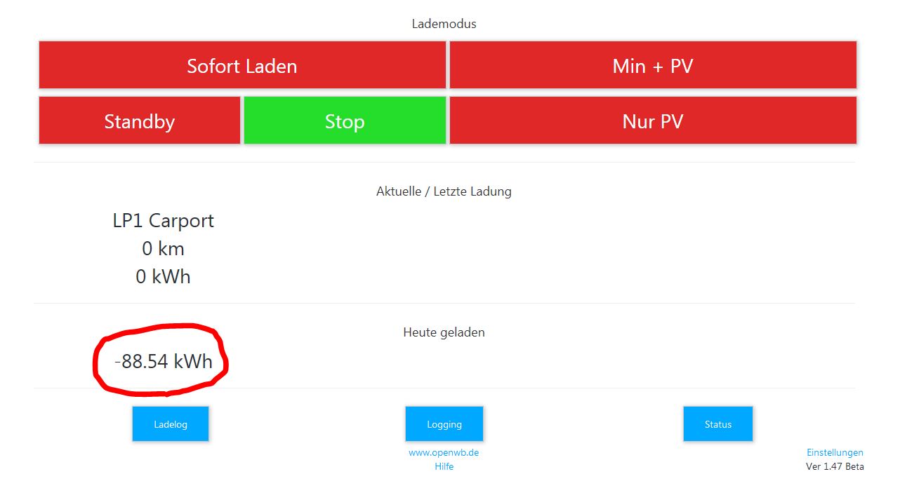

Ahoi,
gerade nach dem update auf 1.47 aufgefallen.
Wie könnte der negative Wert zustande gekommen sein? Fahrzeug wurde heute nicht geladen...
Andreas
Andreas
- negative Ladung.JPG (63.62 KiB) 2176 mal betrachtet
OpenWB auf Raspi 2 mit SimpleEVSE-WiFi einphasig | Hyundai IONIQ electric | PV 8,25 kWp | Speicher 7,5 kWh
Verglichen wird der absolute Zählerstand Stand 0 Uhr mit dem aktuellen.

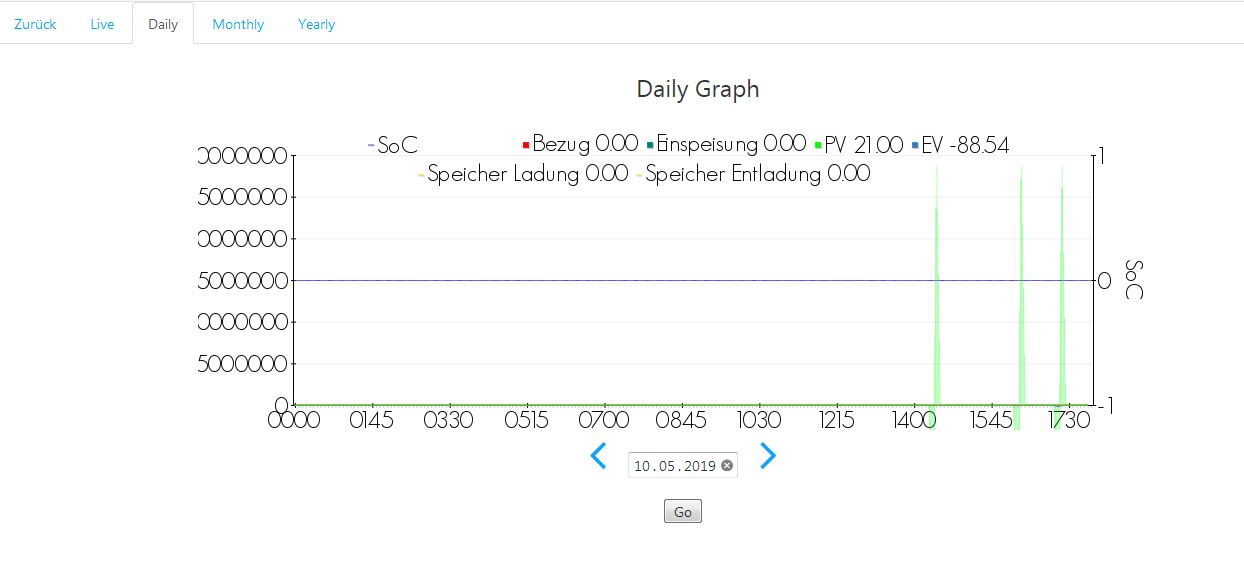

Ist dein Logging Graph (Daily) ebenfalls komisch?
der daily-Graph sieht so aus.
Mir ist gerade eingefallen, dass ich die Wallbox heute vom Strom abgezogen habe und bis dato noch nicht wieder angeklemmt habe.
Vielleicht liegt es daran, da der Zähler der EVSE-Wifi ja nun nicht ausgelesen werden kann?
Andreas
Andreas
Ich glaube, es lag wirklich daran, dass die EVSEWifi nicht "aktiv" war.
Hab nun wieder Spannung angelegt, die WB und openWB neu gestartet. Es wird dann unter heute geladen 0.00 kWh angezeigt.
Andreas
Andreas
