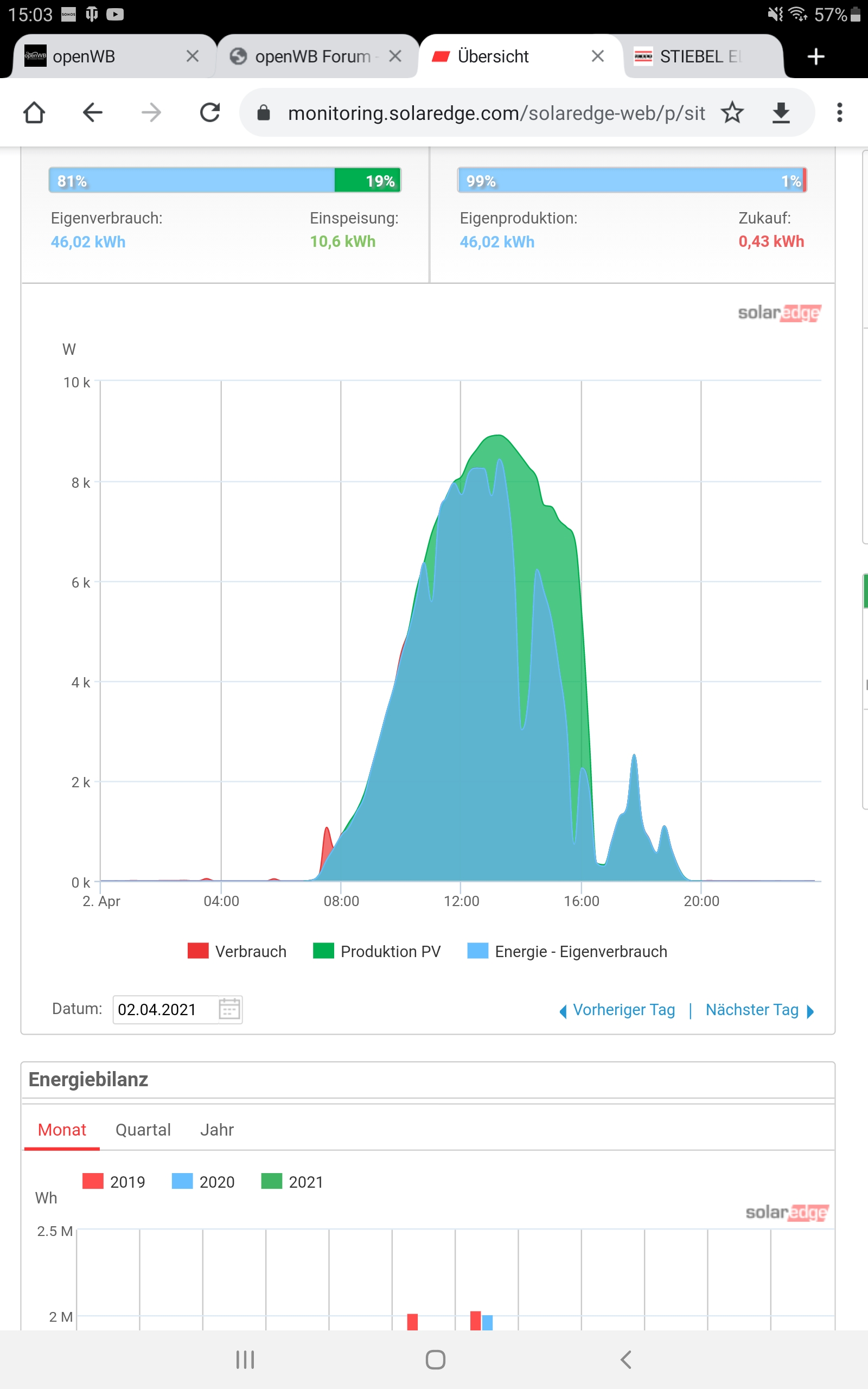

Ich habe meinen Eigenverbrauch stark erhöht in dem ich in meinen Warmwasserboiler einen dummen Shelly Heizstab eingebaut habe (mit 2000 Watt). Der das Warmwasser bis auf 60 Grad erhitzt. Meine Stiebel Wärmepumpe hört bei 50 Grad Warmwasser auf.
Mein Ziel ist es, dass ich die Wp im Sommer nicht brauche. Im Winter wird die Wp auch entlastet (die macht nur noch Warmwasser wenn grad jemand ein Vollbad genommen hat).
Angehängt mal eine Solaredge Auswertung. Blau ist eigenverbrauch.
