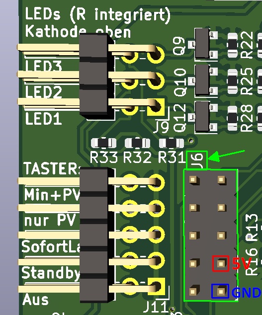

dafür eignen sich vielleicht KFZ-Drucktaster mit separatem Anschluss für die LED.ToBi85 hat geschrieben: Di Apr 13, 2021 8:05 am
Habt ihr einen Vorschlag wie ich den weißen und den roten Taster dauerhaft zum Leuchten bekomme?
Re: Bedienung über Taster und Visualisierung über LED
ja, so in etwa sehen meine taster auch aus. Danke.
Die Frage ist nur, wie ich die Standby-Taster LED und die Stop-Taster LED ansteuere, wenn ich alle 3 LED-Ausgänge schon verwendet habe.
Kann ich irgendwo an der addon Platine 5V abgreifen?
- Beiträge: 8763
- Has thanked: 184 times
- Been thanked: 207 times
5V werden sicher noch ausfindig zu machen sein und 2x 10mA wird verschmerzbar sein. Ich checke heute Abend das Layout.
Dort dann aber unbedingt je Taster-LED einen 1k Vorwiderstand verwenden. Die leuchten dann dauerhaft (Du "Lichtverschmutzer"
https://de.wikipedia.org/wiki/Lichtverschmutzung) .
Ganz lieben Dank für die Information.
das wäre echt eine top Lösung.
Ich überleg mir das noch mal, wegen des dauerhaften Leuchtens. Ich will ja nicht als "Lichtverschmutzer" abgestempelt werden
Aber im Ernst, ich glaube, dass das doch nicht zwingend erforderlich ist. höchstens als Suchlicht...
