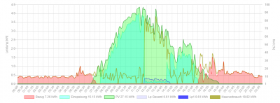

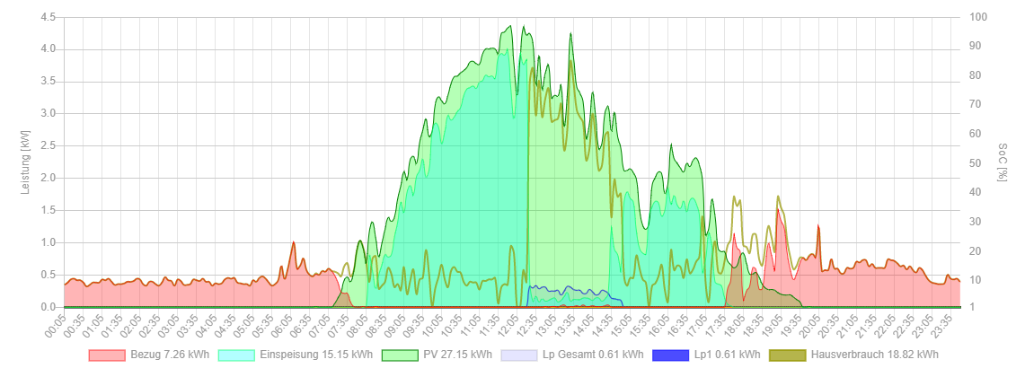

An dieser Grafik recht deutlich zu erkenne:
Hier erkennt man dass kurz nach zwölf mit dem PV-Laden begonnen wird und kurz vor 15 Uhr das Laden beendet war.
Laut Achsbeschriftung links hätte ich mit unter 0,5kW geladen..... geht schon mal nicht.
Ich habe hier mir ca. 3,6kW geladen, worauf auch der gestiegene Hausverbrauch hin deutet.
Ich vermute mal das aus diesem Grund auch der Wert Lp Gesamt mit 0,61kWh nicht stimmt.

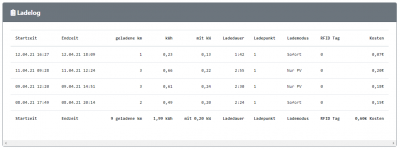

Dieser Wert ist auch im Ladelog falsch.

Bitte ein Update machen. Hier gab es einen Bug faktor 10 bzgl. Der Energiemenge.

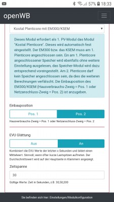

Ja am EVU- Modul ist bei mir Pos. 2 ausgewählt.
Beim Konfigurieren meines WR ist mir aufgefallen dass ich anstatt Kostal Piko IQ (dieser ist vorhanden) den Kostal Plenticore auswählen muss.
Und bei EVU habe ich dann Kostal Plenticore mit EM300/KSEM ausgewählt.
Vielleicht hilft das jemandem weiter.
