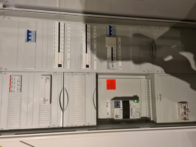

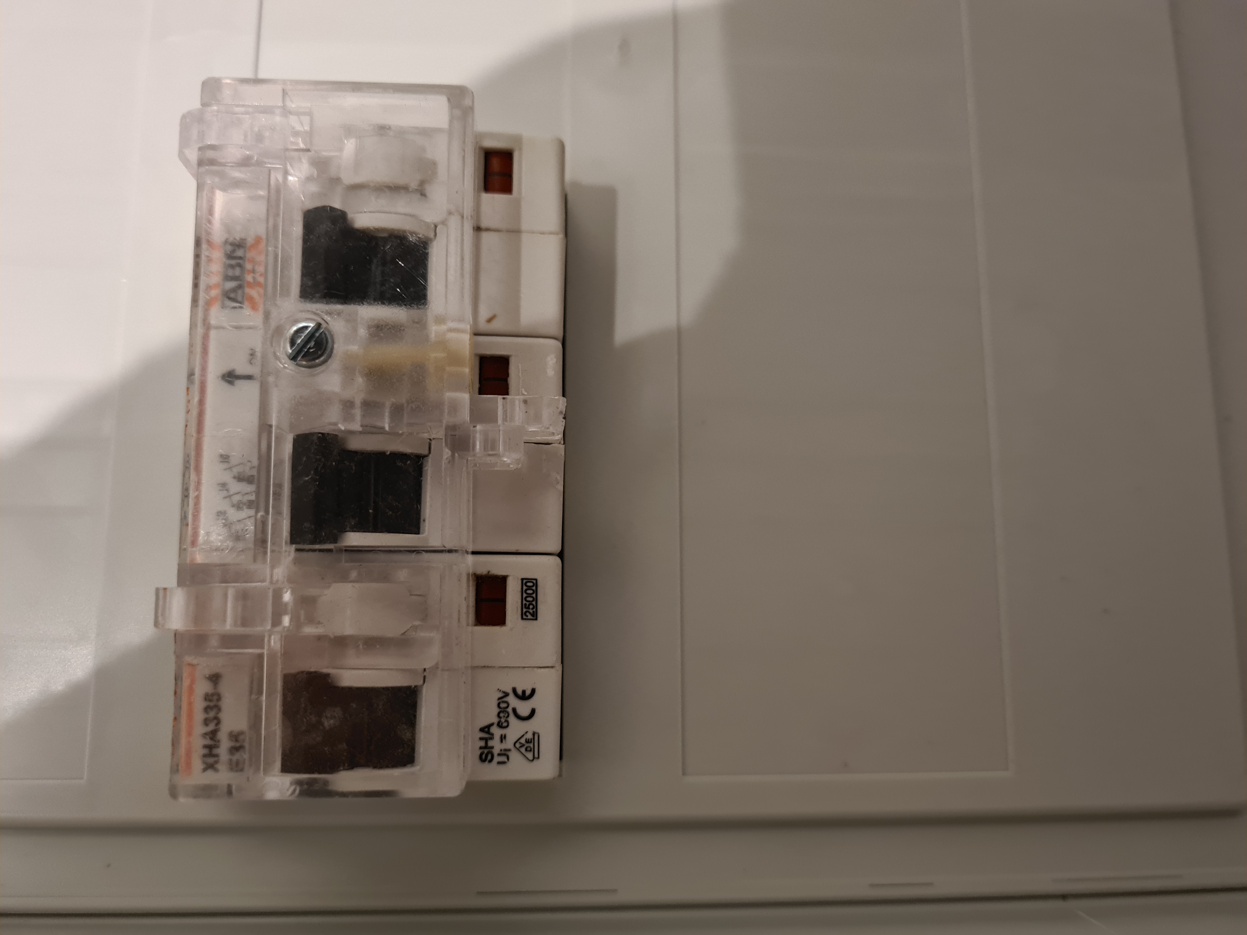

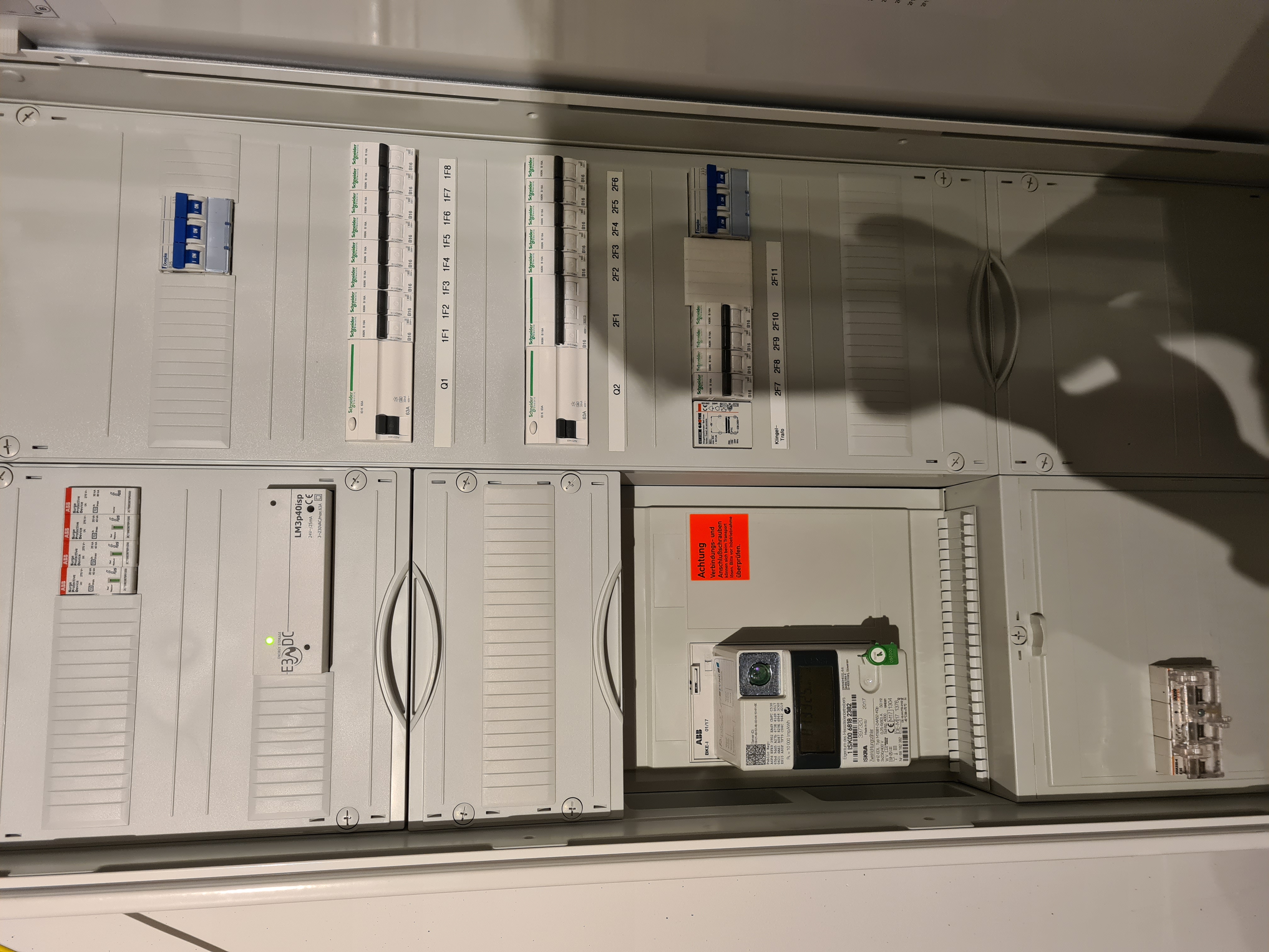

Danke für die Schlagworte, anbei ein paar Fotos vom Schaltkasten und der vermutlichen Vorsicherung.
Laut ersten Recherchen 35A.
Kommt mir aber zu wenig dann für 3 x 16A in der EVU einstellung, oder?

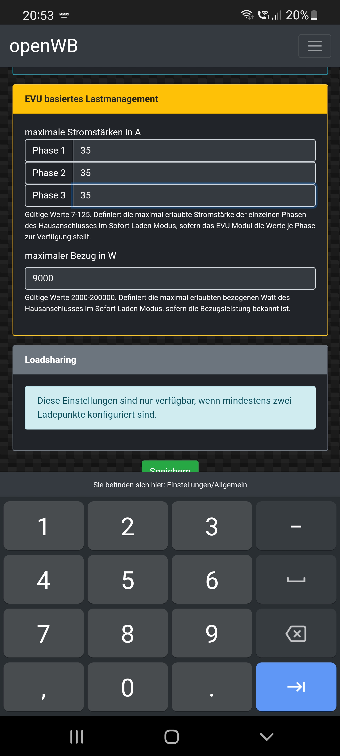

Mach ich! Insgesamt 35A in der Vorsicherung, bedeutet dann für die 3 Phasen in der EVU Einstellung?
Danke, ihr seid top...so schnell :-)

Ja fürs Lastmanagement dann 35A. Steht doch drauf…

Sorry, pro Phase 35A
Also 3x35A

So dann also? Will da sicher gehen und danke schon mal im Voraus :)

Ja, 35A sind richtig. Die 9000w kommen raus, die brauchst du hier nicht.
Falls da ein Wert rein muss sind das 24000W. 35A*230V*3(phasen) = 24150W.
