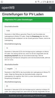

Voreinstellung ungefähr so (bei 1-phasigem Anschluss des go-e):
Bei 3-phasigem Anschluss solltest Du die 1300 W auf 400 reduzieren....

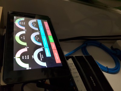

Hier noch ein Eindruck aus meiner Garage.... Ich habe sie auf eine Alu- Grundplatte montiert und mit Winkeln nach oben befestigt.
