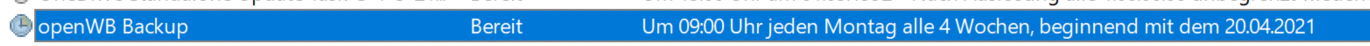

- Prüft ob ein geplanter Task zu Sicherung der openWB vorhanden ist
- Falls nicht, wird ein geplanter Task erstellt

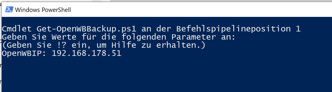

- Hierfür wird nach der IP openWB gefragt
- Ein erstes Backup wird erstellt
- Von nun an wird jeden 4. Montag um 9:00 ein Backup erstellt, verpasste Aufrufe werden nachgeholt, der Rechner muss also nicht um 9Uhr an sein.

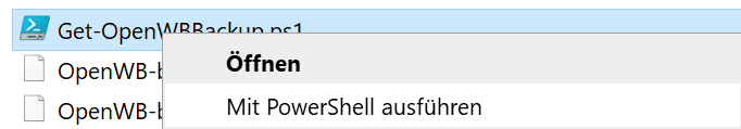

- Script ausführen (rechtsklick, Ausführen mit PowerShell)

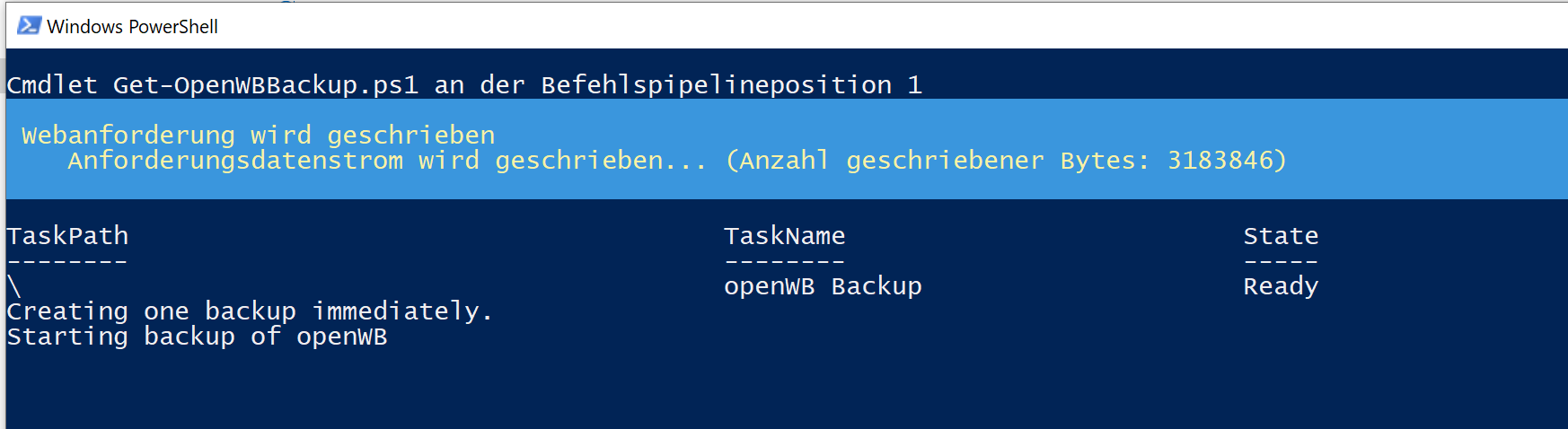

- Script fragt nach IP, erstellt den Task, führt ein erstes Backup durch

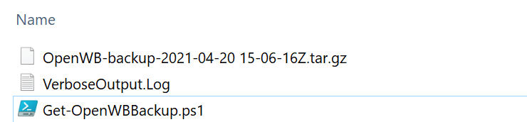

- Backups landen im Ordner des Scripts
- Script erstellt ein VerboseOutput.log welches bei jeder Ausführung überschrieben wird.
