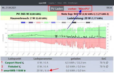

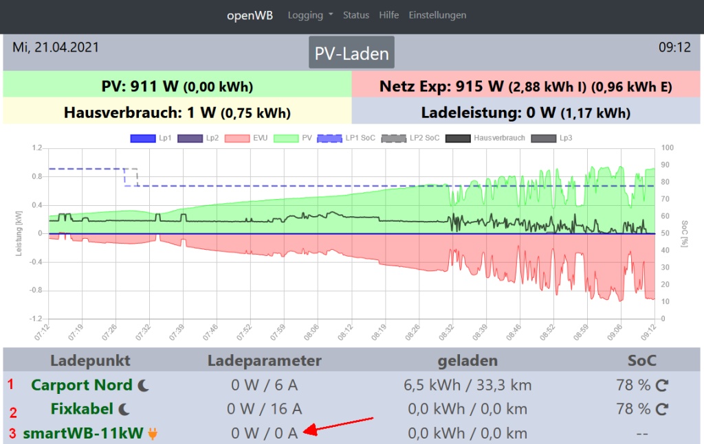

kurze Frage zu v1.9.230 im "PV".
Wenn LP1 und 2 nicht angeschlossen sind, läuft die Sollvorgabe natürlich ins Leere. Sollten dann nicht weitere LP aktiviert werden, die angeschlossen sind? Ich habe testweise die smartWB an LP3 hängen, welche nicht aktiviert wird. Wenn das zu viel Aufwand macht, kann es auch bis 2.x warten. Dort sollte das ja gleichberechtigt zu LP1/2 laufen, richtig?
update
Im "Min+PV" funktioniert es natürlich korrekt. Dort werden alle 3 LP aktiviert.
Stellt man den mode von dort auf "PV" um, bleibt LP3 aktiviert (an LP3 hängt nur eine Dummy-Last). VG aiole

Ja, kann ich hier auch so nachstellen. Die Ursachenforschung kann aber etwas länger dauern. Ob das noch vor 2.0 kommt, kann ich derzeit nicht abschätzen. Eigentlich sollte an der Regelung nichts weiter angepasst werden. Das Verhalten würde ich persönlich aber schon als Bug einstufen.

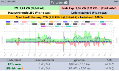

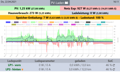

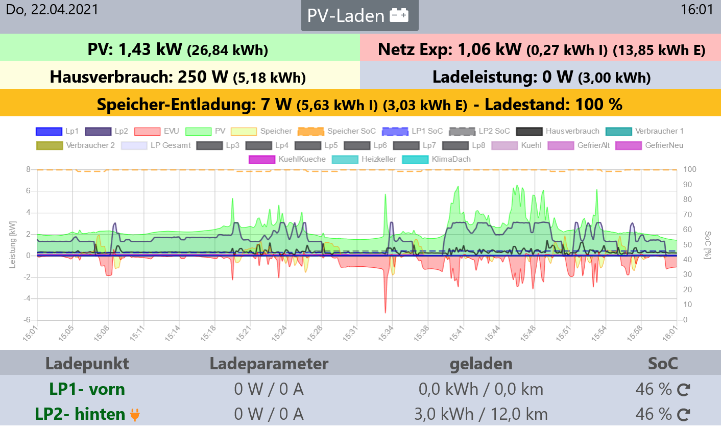

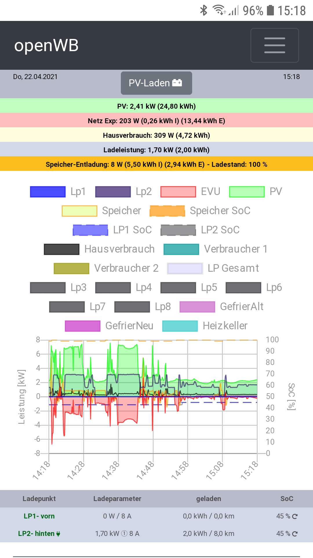

Re: Rückmeldungen Beta 1.9.230
in meiner installierten Version: nightly 1.9.230 (2021-04-20 14:14:27 +0200 [2ad8ed72] ) auf standalone werden mir die LP 3-8 angezeigt, obwohl nur 2 LP aktiviert sind.
Auch mehrfaches Aktivieren und Deaktivieren der 6 LP inkl. der Löschung von darin befindlichen Werten, wie IP, brachte keine Abhilfe.
Aufgefallen ist es mir heute, nachdem ich seit Tagen mal wieder geladen habe. Kurios dabei, die 6 LP verschwinden nach ca. 10 min. nach Seitenaufbau. Genauer kann ich es noch nicht sagen.
Hat dies auch wer anderes beobachtet? Gibt es eine Lösung dafür?
...10 Min. passen wohl, habe eben gestoppt.
Edit: Es betrifft alle Browser, egal ob Handy oder PC.
