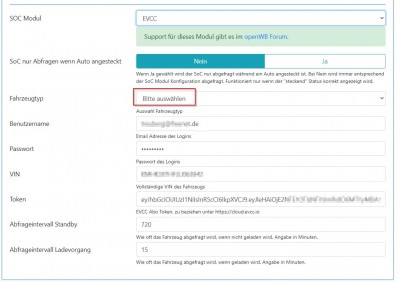

ich habe das Problem das ich zwar einen gültigen Token habe, ich kann aber im keinen Fahrzeugtyp für EVCC auswählen bzw. abspeichern. Ich hatte das letzte Woche schon mit der Nightly 1.9.231 getestet und habe heute nochmal auf die 1.9.232 aktualisiert, ohne Erfolg. Ich kann zwar den Fahrzeugtyp "Hyundai" im Dropdownmenü auswählen, nach dem Abspeichern und dem erneuten Öffnen der Einstellungen ist dieser aber wieder verschwunden. Was tun?
Screenshot Menü
Screenshot Menü

von Bucky2k
Jepp, da ist was im Argen... Gerade von VW zu Hyundai umgestellt, ohne Erfolg. Selbiges für Nissan. Ich schau später am Abend, ob ich den Fehler finde.

von Bucky2k
Ist behoben, sobald mein PullRequest angenommen wird. Hyundai, Nissan und Renault wurden mit großem Buchstaben in die openWB.conf geschrieben, es muss aber klein geschrieben werden
