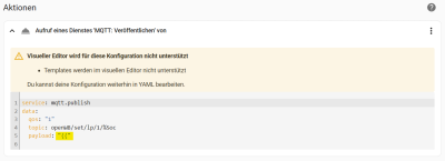

Bin jetzt schon ziemlich weit, aber scheitere noch an dem Payload unter "Aktionen". Wie bekomme ich da die richtige Syntax rein?
qos und topic konnte ich ja einfach abtippen, aber mit payload bin ich mir unsicher, weil da ja auch einiges unkenntlich gemacht wurde.2x openWB series2 standard+, PV 7,23 kWp mit WR SolarEdge SE8K und EVU SolarEdge A-V-400Y-3MTR-S, BEV Mercedes EQA 350 4MATIC (07/2023)

Das was unkenntlich ist auf meinem Bild ist einfach das Kennzeichen.
Geh mal beim Trigger auf die drei Punkte und lass dir das Yaml anzeigen, da siehst du die genaue Bezeichnung deines Sensors (Soc). Genau diesen Wert willst du ja dann auch senden.

Ich glaube ich habe es jetzt hinbekommen. Danke für Deine Hilfe.
