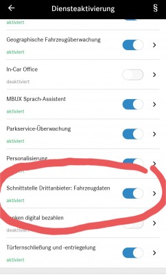

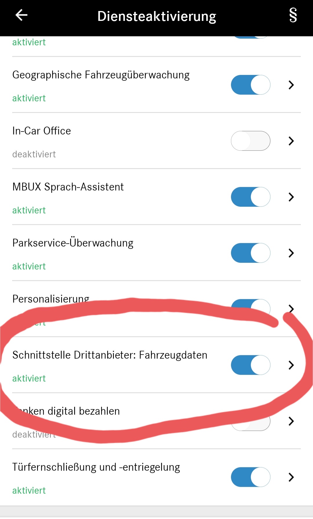

Dein Fahrzeug ist in MercedesMe angemeldet und die Drittanbieter Dienste sind aktiv?

Dein Fahrzeug ist in MercedesMe angemeldet und die Drittanbieter Dienste sind aktiv? Ja angemeldet und aktiv.
