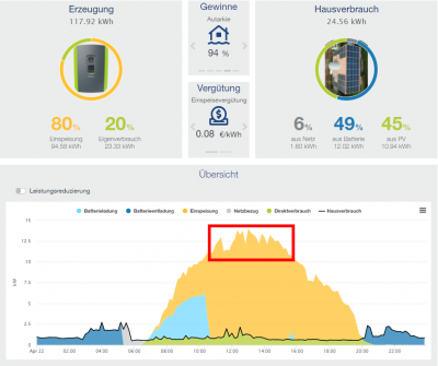

gestern war mit 118 kWh der ertragsreichste Tag meiner neuen 20,4 kWp Anlage in diesem Jahr.
So langsam komme ich in die 70% Problematik.

Zur Frage, wozu man das in der OpenWB überhaupt brauchen könnte:
Die Regelung macht der Smart Energy Meter bei mir und berechnet den Solarertrag - Hausverbrauch, dann kappt er erst die Einspeisung, wenn das Delta über 70% der Anlagenleistung in kWp liegt = dynamische 70% Abregelung.
Nun startet der Tag, mit wenig Solarertrag und steigert sich bis dieser Fall eintritt. In dieser Zeit war der Speicher geladen und auch die eAutos. Dann überschreitet der Solarertrag die 70% Grenze und alles darüber geht verloren. Das dürfte bei Süd Anlagen sehr viel häufiger vorkommen, als bei meiner Ost/West Anlage mit einem relativ flachen Ertragsverlauf.
Man könnte sich vorstellen dass die OpenWB solche Tage durch Mathematik identifiziert und dann die Ladeleistungen für Speicher und eAutos so drosselt, dass sie im Topbereich des Solarertrages so geladen werden, dass ein Überschreiten der 70% Grenze grundsätzlich vermieden wird.
Einerseits will man alles schnell vollladen, andererseits aber nicht über die 70% Grenze kommen. Kann man durch feste Einstellungen sehr schwierig realisieren.

HorstBlass hat geschrieben: Fr Apr 23, 2021 11:54 am Picture0094.png
Schieb mal den Schiebeschalter oben Links auf "an". Dann bekommst du auch angezeigt, ob die Leistungsreduzierung tatsächlich aktiv war.
Eventuell warst du gar nicht über 70%.
