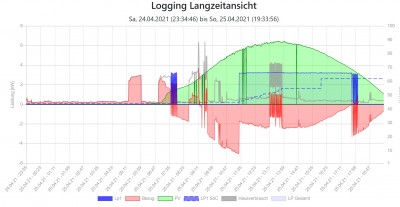

ich habe die standalone Variante zusammen mit Go-e im Einsatz (beide auf aktueller Firmware).
Im PV Laden modus lädt das Fahrzeug immer nur mit der für PV-Laden eingestellten Mindeststromstärke, selbst wenn deutlich mehr Strom über die PV kommt. Habe dazu auch den Langzeit Graph angehängt.
Habe hier im Forum nichts dazu gefunden - kennt jemand das Problem oder hat einen Tipp?

Sieht nach 1P Ladung mit 16A aus. 3,6kW.
Da kann die PV so viel bringen wie sie will.
Oder meinst du, sie reduziert nich

Ich glaub er will eher auf das Ende hinaus. Der SoC ist noch nicht voll, aber die Box zappelt noch ein bisschen, reduziert die Leistung aber nicht. Hab ich auch erst auf den 2. Blick gesehen.
Re: PV-Laden bleibt statisch und folgt nicht dem Überschuss
Das ist keine einphasige Ladung - mit der Go-e ist kein Wechsel auf einphasig möglich. Sie lädt mit bis zu 11KW wenn sie nicht von der OpenWB gesteuert ist. Frage ist, warum hier nicht hochskaliert wird.

Für mich sieht das nach genau 3,6kW Ladung aus und mehr kann ich nicht aus dem Graphen lesen.

Im o.a Graph zeigt der LP max. 3,6 kW an, was eigentlich gegen 3p spricht, da ja min. 6A = ab ca. 4,0 kW eingestellt sind.

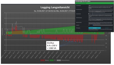

Ich haben den selben Effekt.
Einstellungen: An 2000 W, Aus 0 W, min 6A
