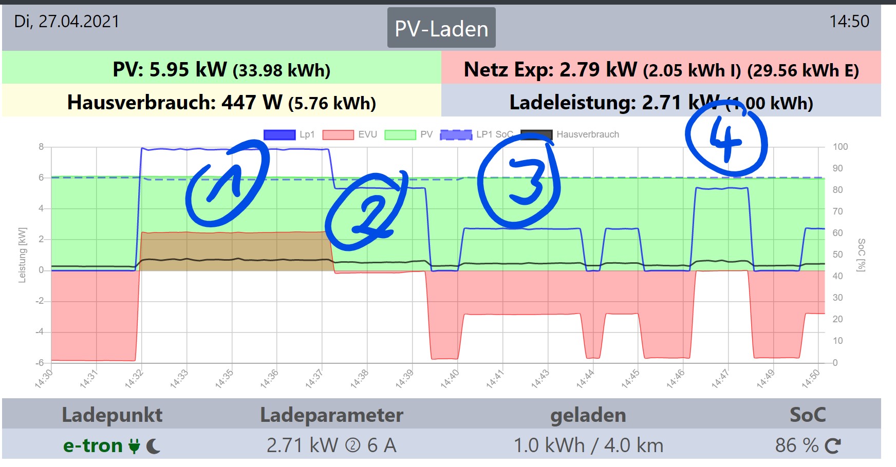

Warum hast du 2000W als Schwelle eingestellt?
Wenn du einphasig lädst würde ich das auf 1400 W stellen. Deine PV-Leistung war nämlich abzüglich des Hausverbrauches immer im Grenzbereich.

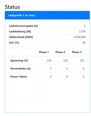

Ich habe nun noch einige Tests durchgeführt:
* Start mit Min+PV geht auf die entsprechend eingestellt Mindeststrom Einstellung (1)
* Umschaltung auf PV führt dann wie es sein soll auf eine Ladung mit nur PV zurück (2)

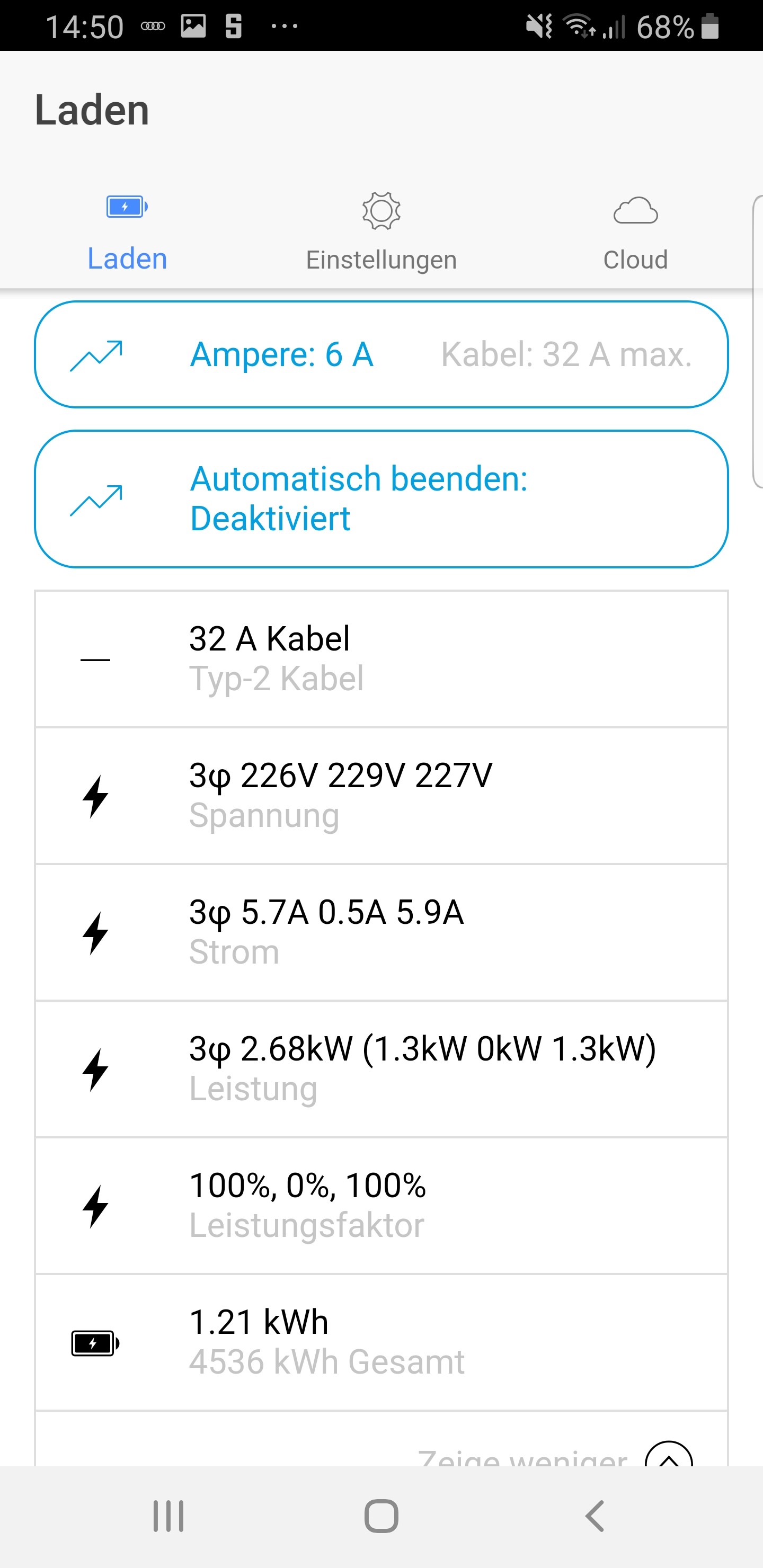

* Start von Stop Modus auf PV mit 6A Mindeststrom ergibt dann die gut 2KW Leistung. Der Ladepunkt zeigt dann auf Phase zwei keinen Strom (3)
* Auch ein direktes Umschalten auf Min#+PV ergibt dann keine Änderung (3)

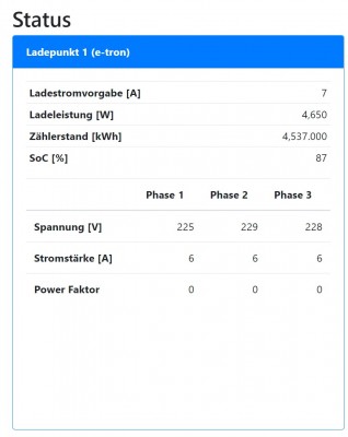

* Start aus Stop mit PV und Mindeststrom 7A ergibt dann wie gewollt die Ladung bis zur aktuellen PV Leistung zurück (4)
Es liegt also an den Phasen. Stellt sich nur die Frage warum hier mit 6A dieses Verhalten auftritt. Liegt dies an der Go-e? Beim e-tron hatte ich das Problem mit 6 A laden in der Vergangenheit nicht, kann aber natürlich auch hier etwas sein.

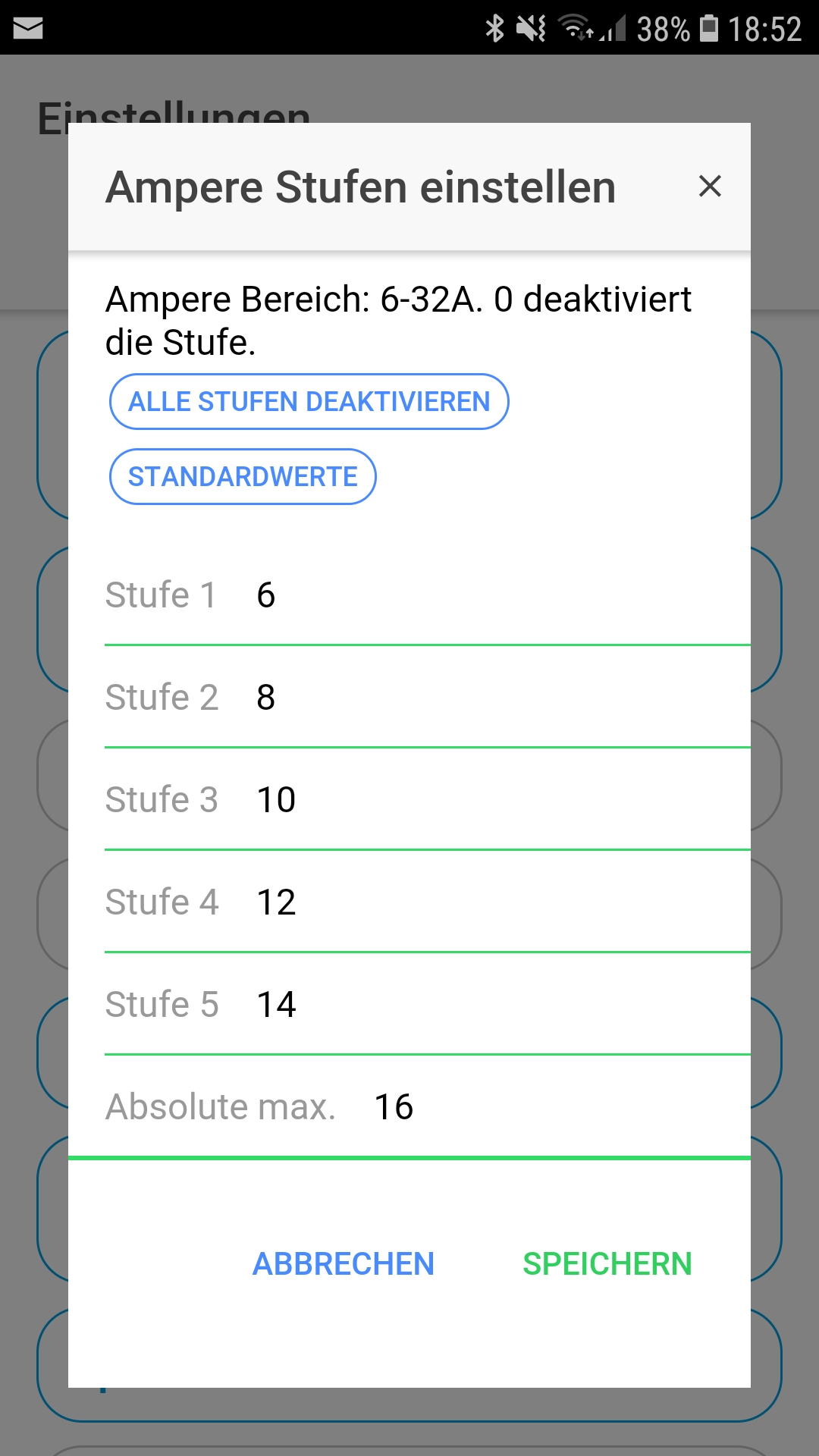

Du solltest vlt. erstmal im go- e auch die Einstellungen auf 11 kW = 16 A begrenzen, "absolute Max".

In der Go-e sind die entsprechenden Modi bereits gesetzt.... Wobei die Einstellungen in der Go-e keine Auswirkungen darauf haben, was sie über die Schnittstelle an Einstellungen bekommt. Die Einstellungen sind nur dafür gedacht die Strommenge per Knopf von außen einzustellen.

Der go-e charger kann keine 1 oder 2 Phasen, es ist ja die alte Version. Er schaltet immer über Relais alle drei Phasen gemeinsam zu. Wenn das Auto nur mit zwei Phasen lädt, liegt es entweder am Auto, oder du hast einen Defekt im Go-e, Auto oder im Anschluß.
Da es bei 7A läuft, würde ich das aber auch als unwahrscheinlich ansehen.
Die Signalisierung der erlaubten Stromstärke von der Wallbox zum Auto geht ja über ein einfaches PWM-Signal. Der onboard Lader besteht bei vielen Autos aus drei getrennten einphasigen Ladern. Am wahrscheinlichsten halte ich es, das einer der drei Lader das PWM-Signal bei 6A nicht richtig erkennt (Das ist ja das kleinste mögliche). Er fängt daher erst bei 7A an. Vielleicht gibt der Go-e ja auch ein Signal am Rande der Spec raus.
Ist eine reine Mutmaßung, ein Software-Problem in der OpenWB halte ich für unwahrscheinlich.
