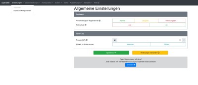

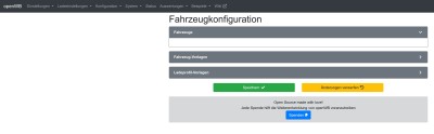

habe gerade auf meinem Raspi die Buster Version installiert, sowie die 1.9er von openWB über diesen Befehl:
curl -s https://raw.githubusercontent.com/snaptec/openWB/master/openwb-install.sh | sudo bash
Leider kam kein Einrichtungsassistent und unter Einstellungen habe ich auch nicht die Möglichkeit eine Modulkonfiguration vorzunehmen.
Desweiteren ist mir aufgefallen, daß ich die Datenschutzerklärung zwar akzeptieren und speichern kann, openWB sich diese Entscheidung aber nicht merkt. Woran kann das liegen? Habe es bereits auf zwei verschiedenen SD Karten installiert und ausprobiert.
Momentan läuft die openWB Software noch alleine im Netz als Testumgebung. Ich dachte ich kann wenigstens Fahrzeuge anlegen oder ähnliche Dinge probieren.
Jemand eine Idee, was ich falsch mache?

Re: Einrichtungsassitent
Nee, du lügst :mrgreen:
Das sind keine Screenshots einer V1.9.

Ok, sorry. Das kann sein. Dort stand noch was von 1.9. Allerdings kann es auch veraltet sein.
Habe den Installationsbefehl aus diesem Thread genommen: viewtopic.php?t=4919
Kannst du mir trotzdem weiterhelfen?
Das ist die 2.0 alpha, die Du da installiert hast. Da ist die Konfiguration komplett anders als in der 1.9
