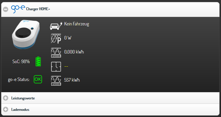

dws, uint32_t, Geladene Energiemenge in Deka-Watt-Sekunden. Beispiel: 100'000 bedeutet, 1'000'000 Ws (= 277Wh = 0.277kWh) wurden in diesem Ladevorgang geladen.
Wert durch 360000 geteilt ergibt Anzeige in kWh mit 3 Nachkommastellen und funktioniert einwandfrei. Zumindest bei mir in meiner Smarthome Visu. Hab das Auto leider grad nicht dran stecken. Der mittlere der 5 vertikalen Werte:
Ob das nun so wahnsinnig genau ist sei mal dahin gestellt, aber besser als auf 1 kWh gerundet allemal.
