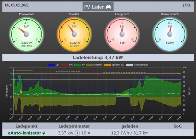

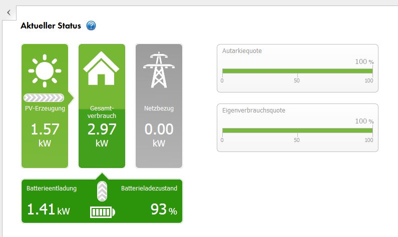

ich habe akteull immer noch folgendes Problem:
Meine Ausstattung dazu: SMA Wechselrichter, BYD Batterie incl. SBS, SHM2.0
Alles wird korrekt angezeigt und funktioniert auch schon seit gut einem Jahr.
Jetzt mit der openwb und im Modus "PV Laden" zieht mir die Wallbox immer
knappe 1400W aus der Batterie zusätzlich. Sinkt die PV Leistung abends, sinkt auch der
gesamt Ladestrom, aber es werden immer ca. 1400W aus der Batterie dazuaddiert.
Ich bin NICHT im Modus "Min + PV Laden", sondern nur im Modus "PV Laden".
Das verstehe ich aktuell noch nicht so. Heist PV Laden nicht laden mit PV Überschuß, der sonst eingespeist
werden würde? Bei der "alten" Mennekes 3,7kW hat das immer im "PV Lademodus" funktioniert, ohne dass die Batterie entladen wurde.
Die openWB hat aber viele viele Vorteile, deshalb würde ich das gerne hinbekommen und nur den Überschuss laden.
Vielleicht kann mir dazu jemand helfen.
Danke u. VG Tom

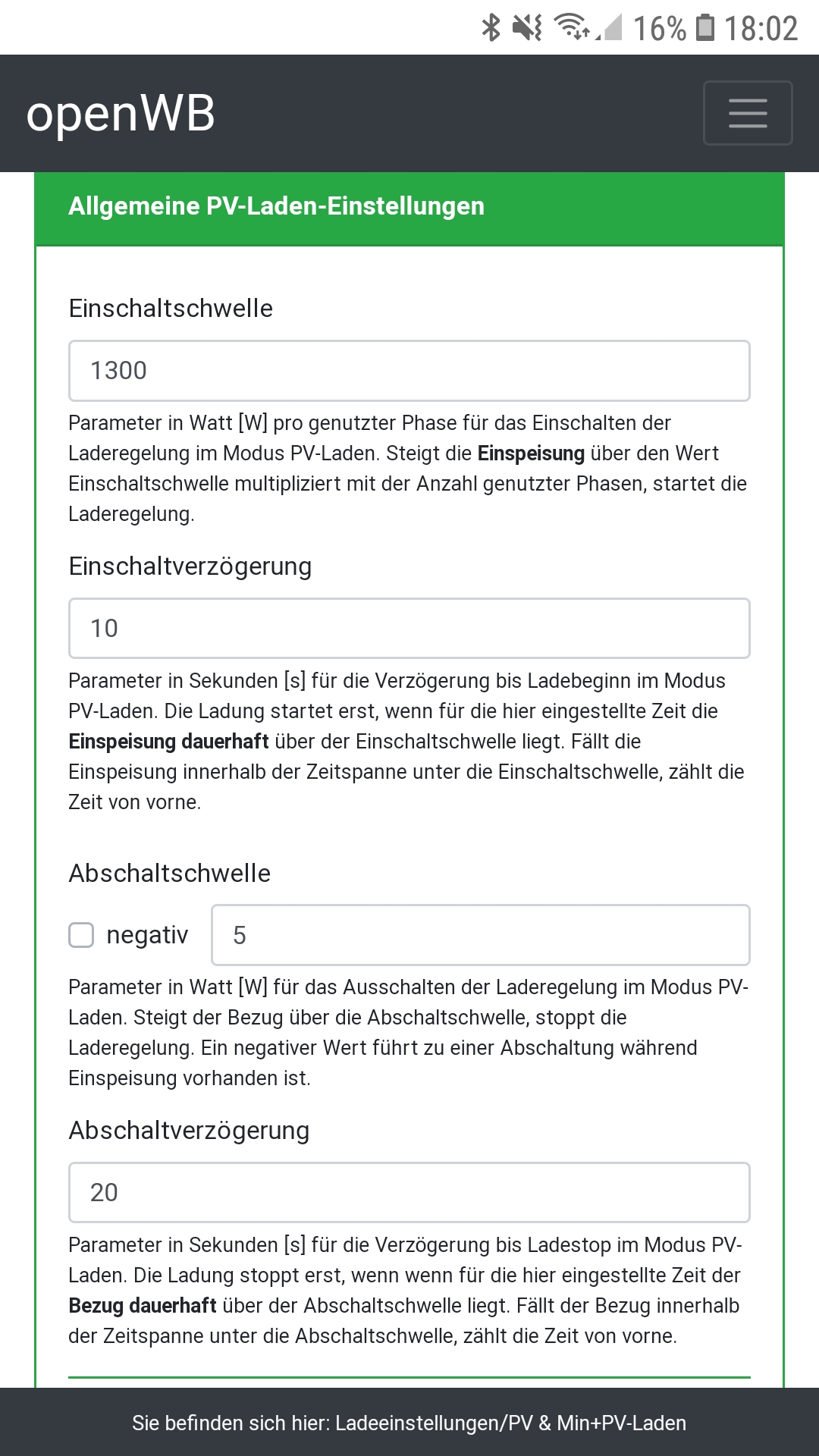

Re: Modus "PV Laden" - Batterie wird mit entladen
- die Minimalstromstärke ist 6A
- der Abschnitt "Speicherbeachtung" gilt doch nur für "Min + PV" oder?
So habe ich das zumindest rausgelesen. Kann mich aber auch täuschen.
In der Beschreibung steht aber auch immer "Min+PV" dabei.
Aktuell ist die Speicherbeachtung auf "0" und somit "Aus".

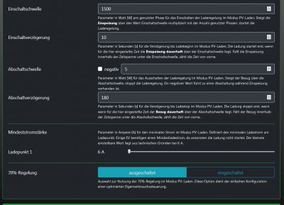

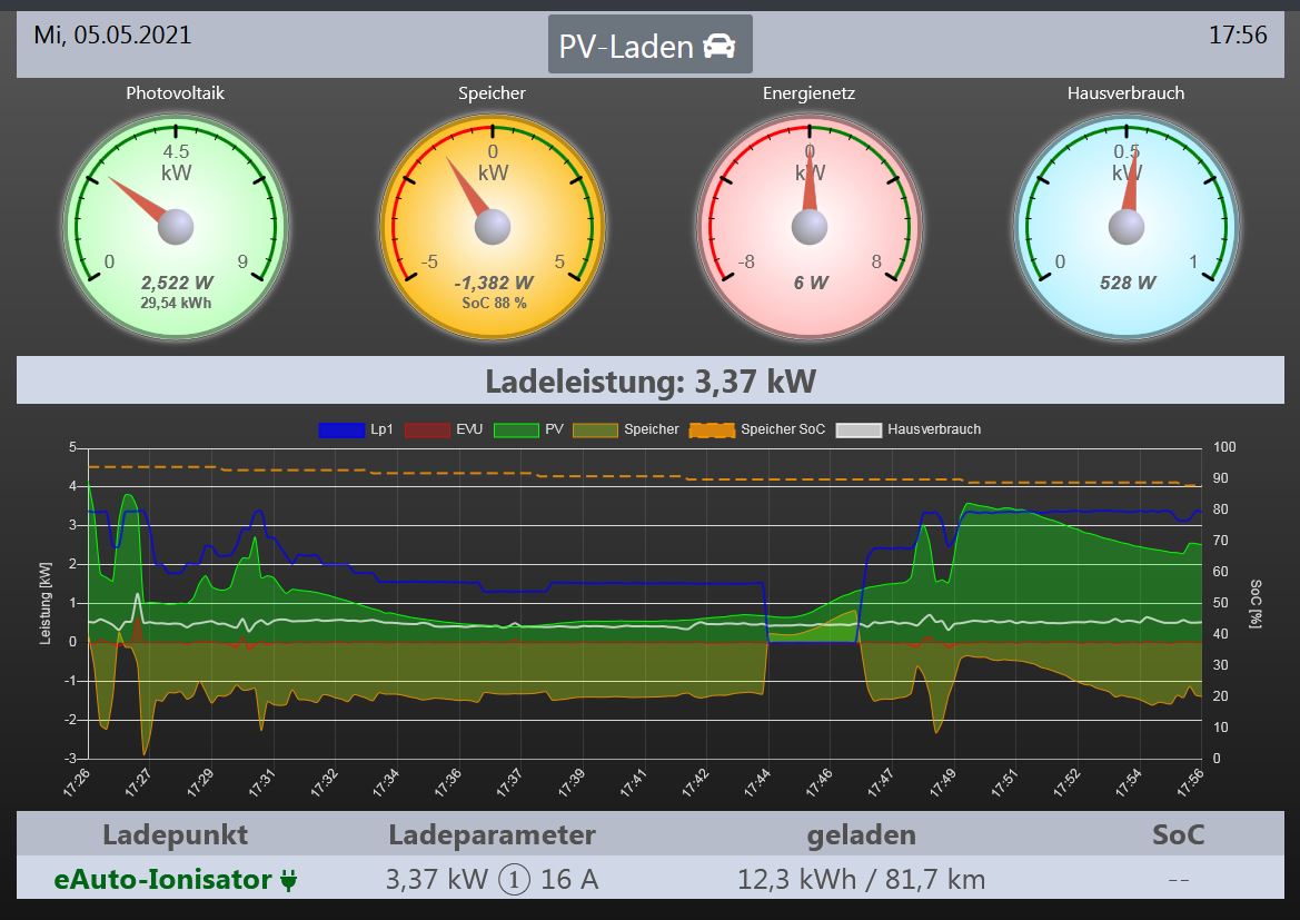

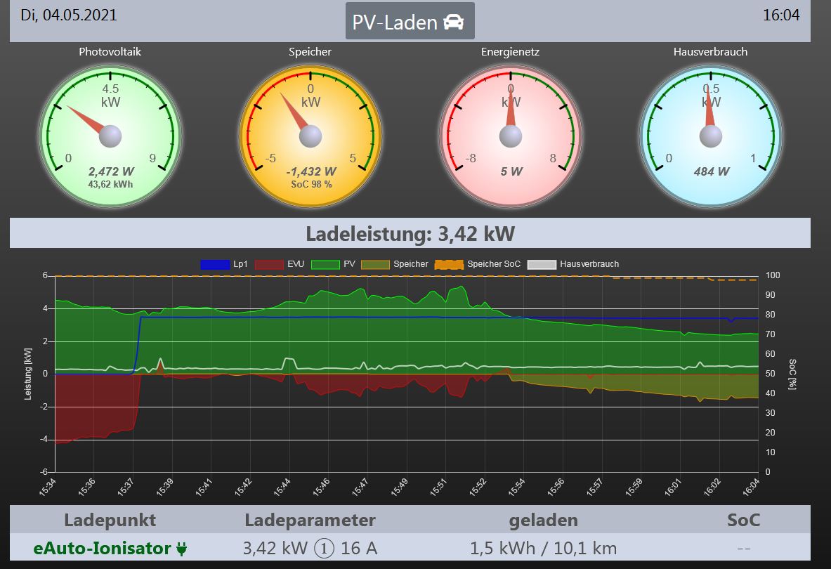

Wenn ich auf "PV Laden" gehe und die PV Anlage als Beispiel nur 900W bringt, dann
lädt er sofort mit 900W + ca. 1400W von der Batterie ins Auto.

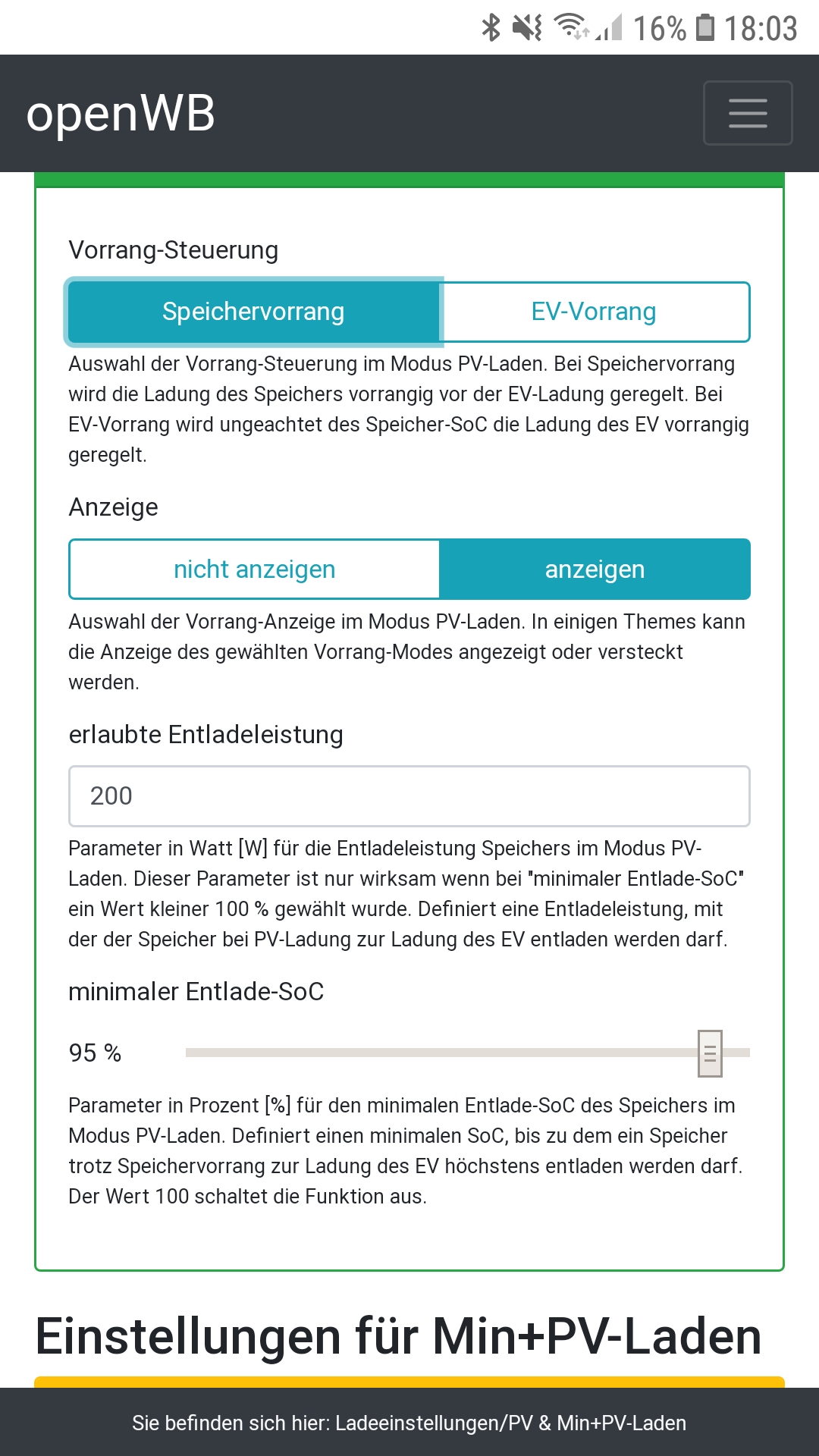

Ich habe jetz mal die Speicherbeachtung auf "Einschalten 95%" und "Ausschalten 90%" gestellt.
SOC der Batterie ist jetzt 88% und er lutscht immer noch fröhliche 1400W aus der Batterie.
Immer noch "PV Laden"!
Siehe Bild im Anhang.
VG Tom

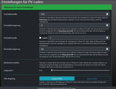

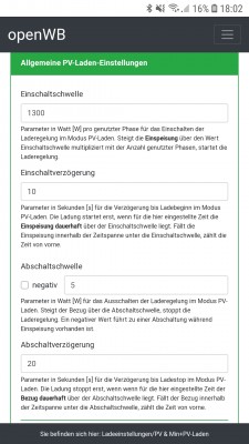

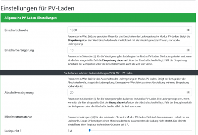

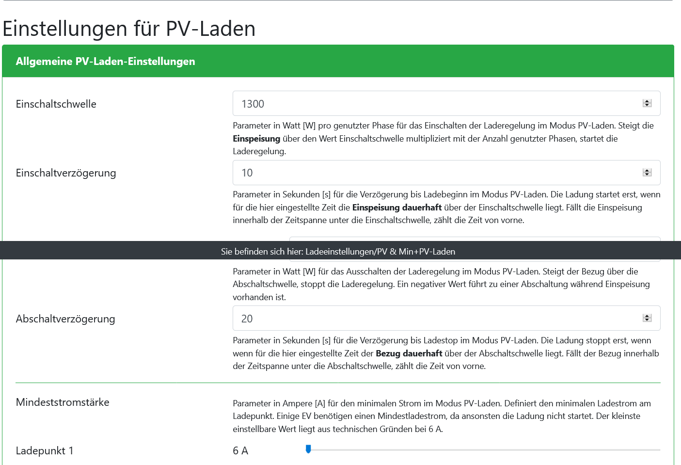

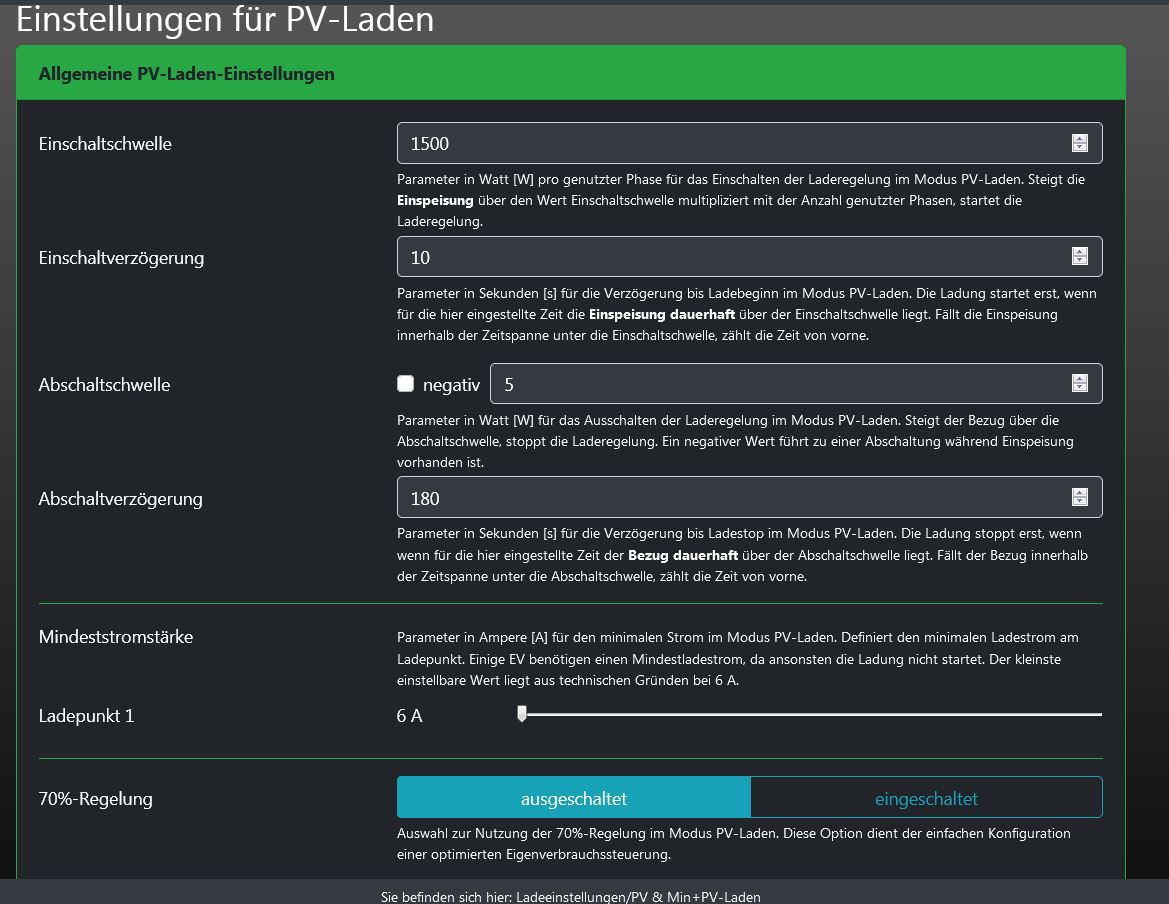

Sorry,

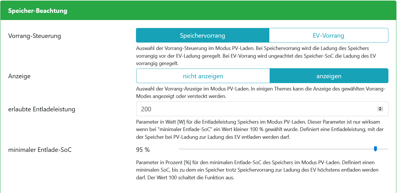

ich würde Dir ja gern helfen, aber Du schreibst immer von "Nur PV- Laden" und stellst Deine Einstellungen für "Min+PV" hier ein.
Grundsätzlich ist der gelb markierte Bereich nur für "Min+PV".
Wenn Du nur PV möchtest gilt alles oberhalb im Einstellungsbereich, also grün und grau!

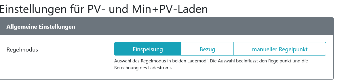

Bei grau solltest Du auf "Einspeisung" stehen haben: Dann für "nurPV" passt es eigentlich, Abschaltzeit solltest Du runternehmen: und weiter, wenn Du "Speichervorrang" möchtest, z.B. max. 200 W Entladung: oder eben als EV- Vorrang mit z. B. 500 W Speicherladung während der EV- Ladung: Wenn diese Einstellungen soweit i.O. sind sollte es grundsätzlich funktionieren. Alle Werte kannst Du individuell auf Dich anpassen.
Allerdings können in der Modul- Konfiguration noch kleine Fehler enthalten sein.

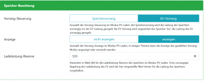

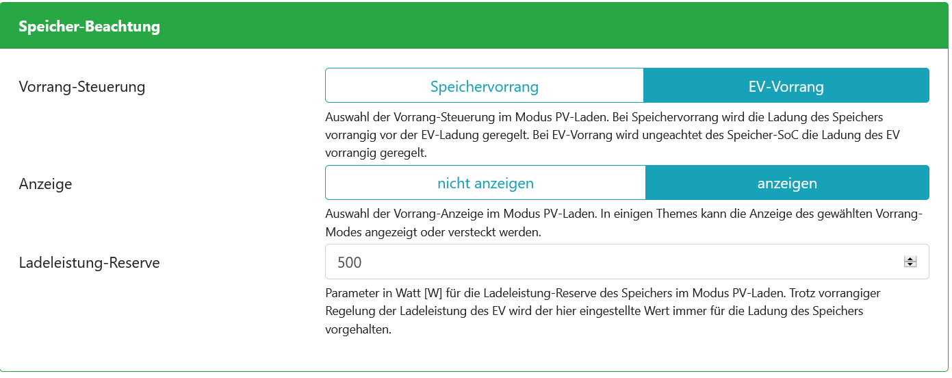

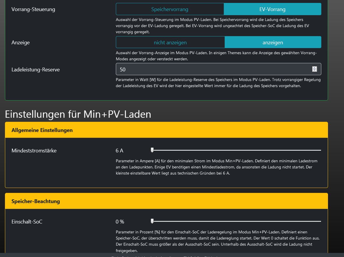

Genauso wie du habe ich es eingestellt, nur habe ich auf "EV Vorrang"gestellt.

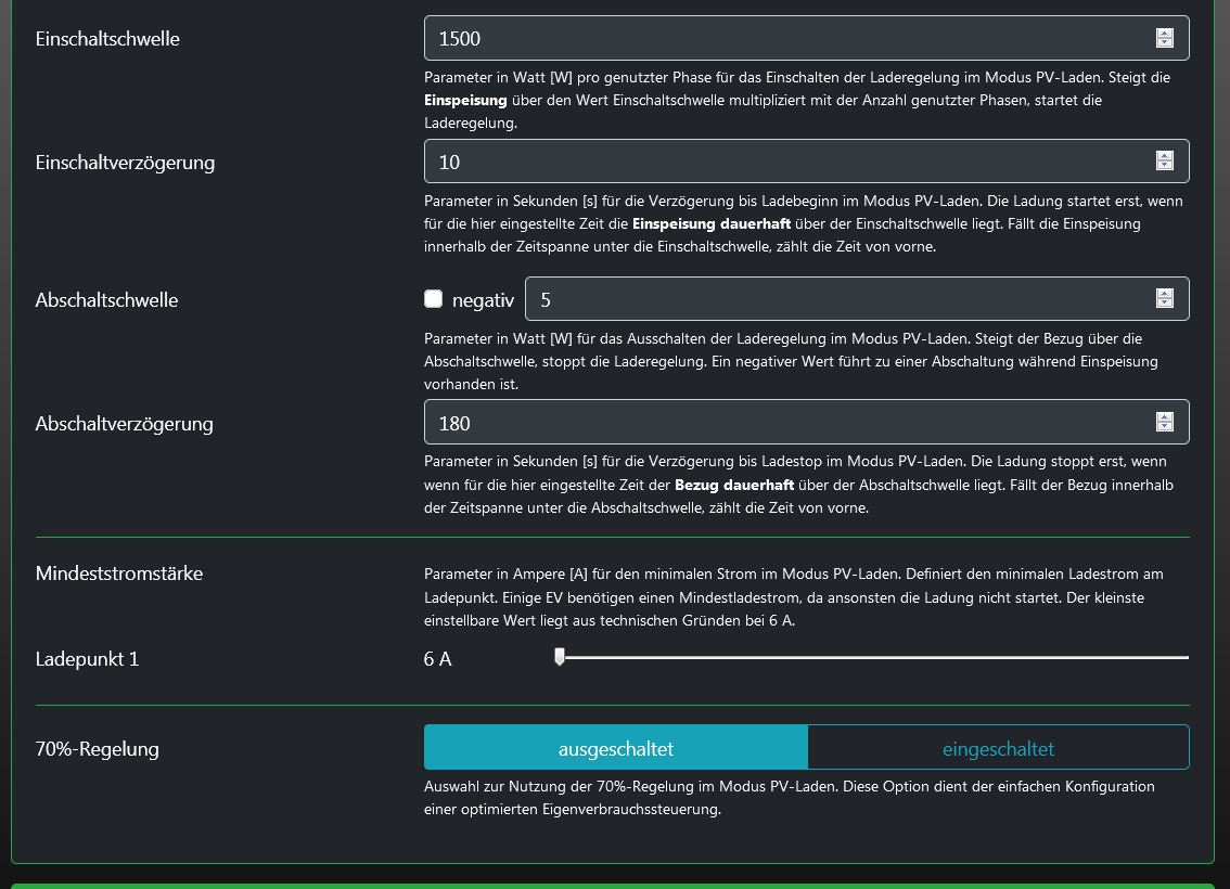

Wie sieht der Speichervorrang bei Dir aus? Was passiert dann?
Hast Du alle Einstellungen wie empfohlen mal gesetzt? Die 180s stehen noch drin, das sind schon mal 3 Min um abzuschalten!
Wie sind die Module konfiguriert (EVU, PV, Speicher)?
