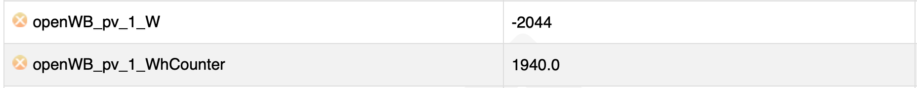

davon aber "nur" die aktuelle Leistung (W) übernommen der Tageswert (WhCounter) nicht
unterschiedliche Werte wegen Screenshots und Copy/Paste
im publishing Bereich sind die Werte aber vorhanden

Wenn ich mich gerade recht erinnere, dann muss der Wert integer sein und nicht float.
Propiers mal aus.

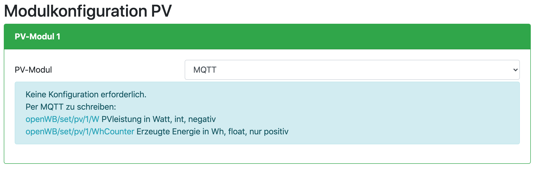

die beiden Werte stehen im Webinterface der openWB wenn ich das PV Modul auf MQTT umstellen will
und da ich ja Werte zur WB sende, muß es für mein Verständnis auch irgendwas mit openWB/set/pv/1/...
sein

evchab hat geschrieben: Fr Mai 07, 2021 9:55 am die beiden Werte stehen im Webinterface der openWB wenn ich das PV Modul auf MQTT umstellen will
Aber nein, im Web-Interface stehen openWB/pv/W und openWB/pv/DailyYieldKwh.
Zumindest bei meiner PV mit SMA und einem WR/einer PV.
Ich weiss nicht, wie die Anzeige bei mehr als einer PV ist.
Bei mir in der aktuellen nightly ist unter openWB/pv/1/W und openWB/pv/W der selbe Wert auch bei openWB/pv/1/DailyYieldKwh bzw openWB/pv/DailyYieldKwh....aber openWB/pv/1/WhCounter ist leer und openWB/pv/WhCounter zeigt bei mir den Gesamtzählerstand seit Inbetriebnahme.
Also...Fürs Web-Interface .../DailyYieldKwh, denke ich.
hominidae
Beiträge: 1488
Has thanked: 46 times
Been thanked: 32 times
Re: PV Modul über MQTT
Beitrag von hominidae »
...steht da, aber funktioniert ja nicht ;-)
