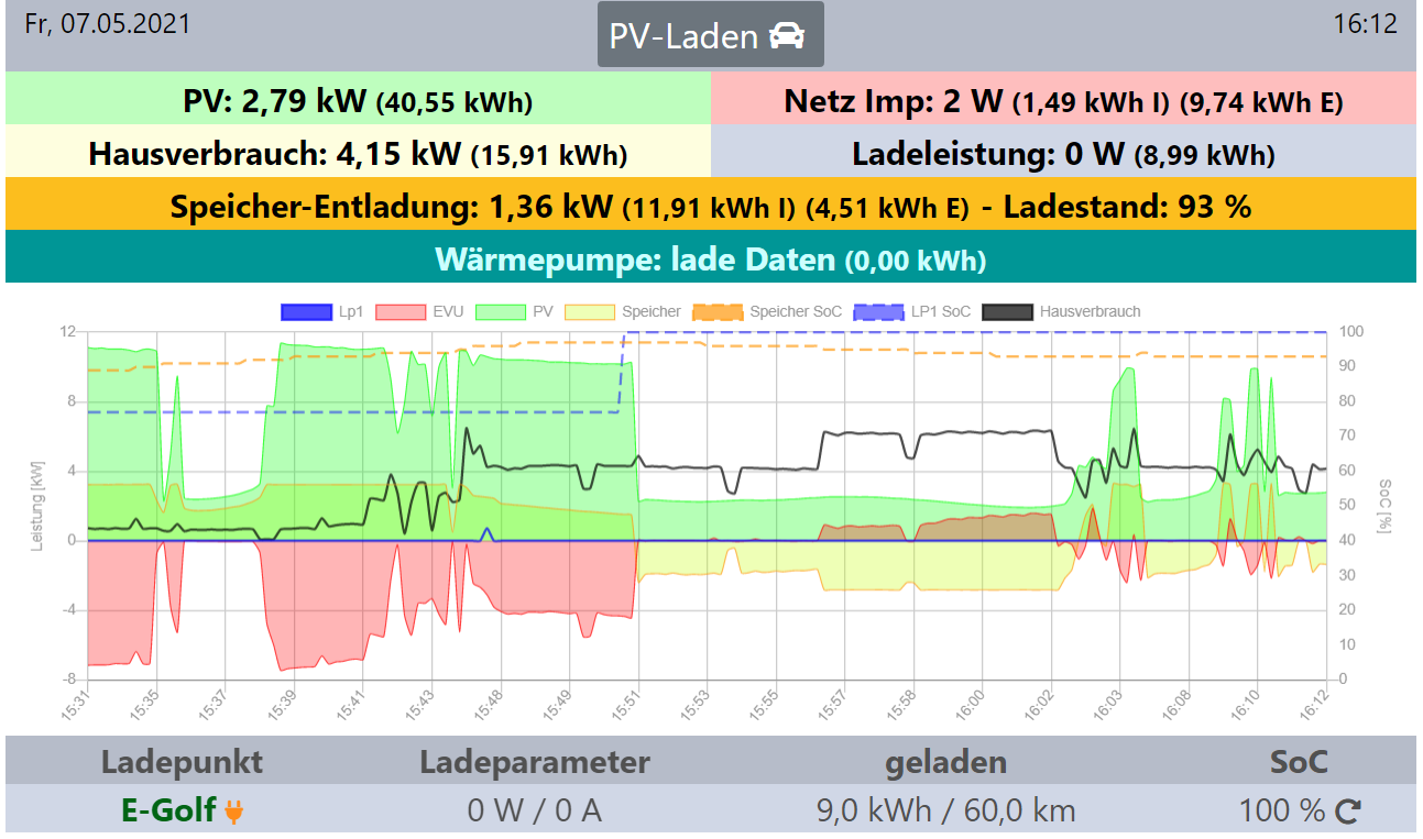

ich stehe irgendwie auf dem Schlauch. Ich habe eine Wärmepumpe (Viessmann), die sich quasi selbst ansteuert.....
SMA Energymeter (EVU) - Gridbox - ViessmannWärmepumpe.
Das funktioniert auch gut.......sobald ich Einspeise, startet die Wärmepumpe.

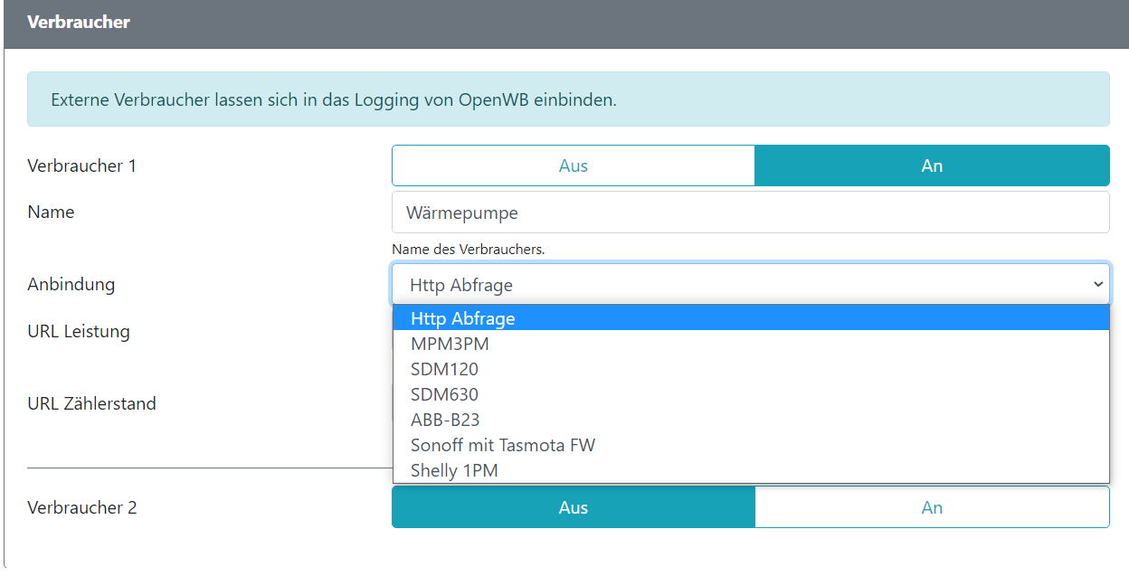

Jetzt will ich aber den Verbrauch der WP in der OpenWB visualisieren:
Siehe Bild:Wärmepumpe.png
aber ich kann den SMA Energymeter nicht auswählen:
Siehe Bild: Verbraucher-einstellung.png
Was muss ich machen???
Wäre nett, wenn mir einer weiterhelfen kann.
LG Philipp

Sieht so aus, als ob es das SMA-SW-Zählermodul noch nicht bei "Smarthome" gibt.
=> OpenWB ist modular aufgebaut, d.h. es muss nur noch das Modul geschrieben werden.
Wenn man das nicht selbst kann, jemanden fragen, der es baut (+ pull request wenn fertig) oder einen der verfügbaren Zähler verwenden.

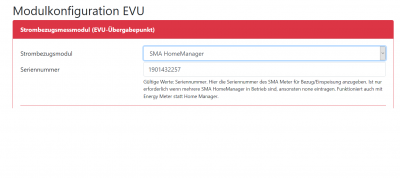

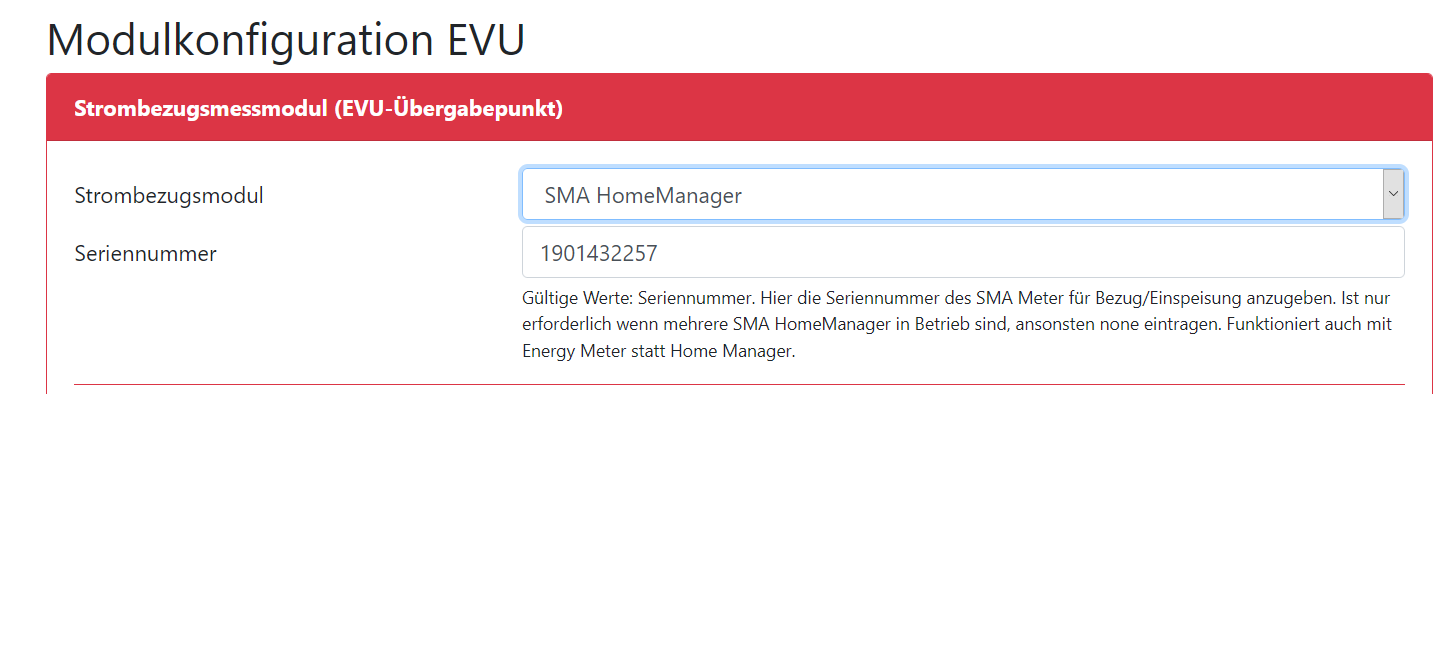

Ich habe bei mir 1 x SMA HomeManager 2.0 (wird als EVU-Kit angesteuert), 1 x SMA EnergyMeter für unsere Alt-PV-Anlage und 1 x SMA EnergyMeter für unsere "dumme" Wärmepumpe - und die Wärmepumpe würde ich gerne in openWB auslesen.
Wie ist denn die Namenskonvention für ein neues SmartHome-Modul? Wie ist die Signatur/welche Rückgabewerte werden erwartet? Gibt es hierzu infos?
Danke!

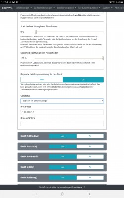

Re: SMA Energy Meter als Verbraucher
gui wird zentral durch Lutz (zumindest bei mir;) gemacht:
Unter separater Leistungsmessung.
meastyp oben im python kommt hier aus dem Dropdown Gerätetyp

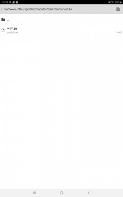

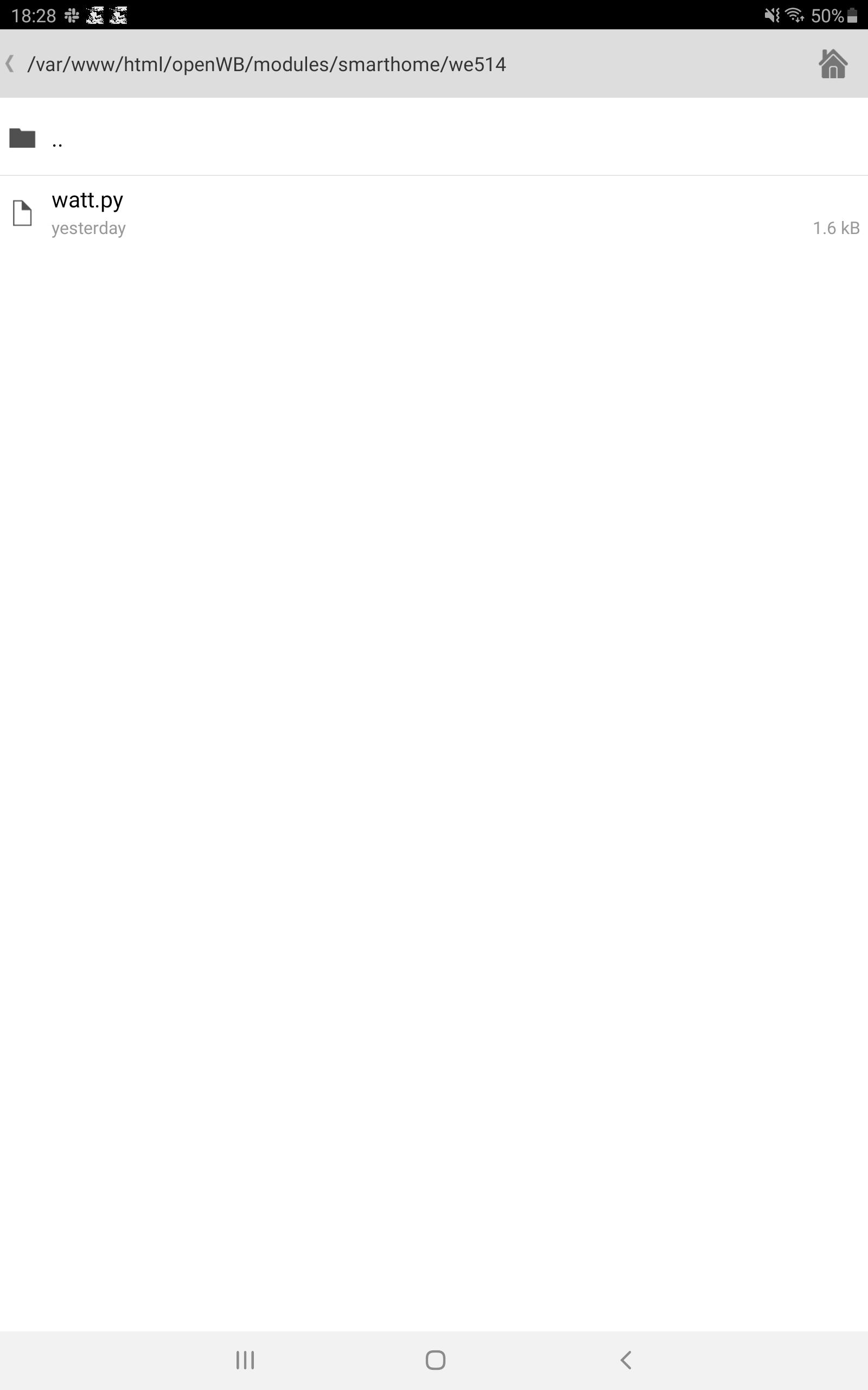

Ich habe unter /var/www/html/openWB/modules/smarthome/smaem eine watt.py und die benötigte speedwiredecoder.py
In der smarthomehandler.py habe ich eingetragen:
elif meastyp == "smaem":
argumentList[1] = prefixpy + 'smaem/watt.py'
Was ich jetzt nicht weiß:
- Wie veranlasse ich das das neue Modul überhaupt angezogen wird? Ich habe die openWB rebooted aber es gibt keine /var/www/html/openWB/ramdisk/smarthome_device_ret* (ich habe bisher noch keinerlei SmartHome-Konfiguration).
- Woher kommt die Smarthome Devicenumber und wie kommt die in den Übergabeparameter?
- Wie übergebe ich meinen benötigten Parameter (SMA Seriennummer) an die watt.py?
Danke!
