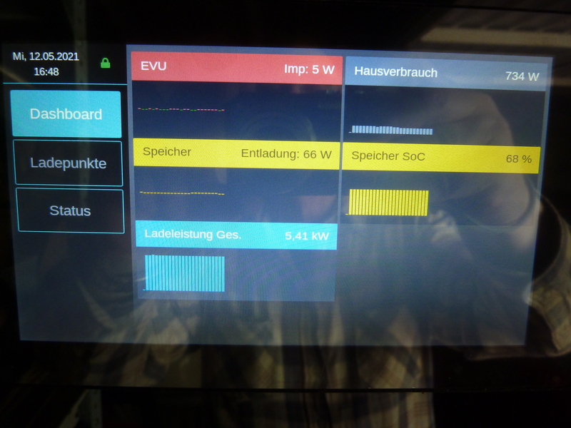

bei meiner openWB wird kein PV angezeigt
Idee woran es liegt?

scheint als wäre PV gar nicht konfiguriert.

in meiner direkt-Ansicht und in der cloud erscheint aber PV, also wird es ausgelesen.
Ich habe eine E3DC.
In den Moduleinstellungen unter PV kann ich keine E3DC auswählen - aktuell ist sie leer.
Also bleiben event. nur die generischen Module.
Nehme ich MQTT, zeigt sie die PV-Leistung alsa Vielfaches an.
In den Einstellungen MQTT-Brücke ist diese eingeschaltet und konfiguriert.
Was soll ich wo einstellen?

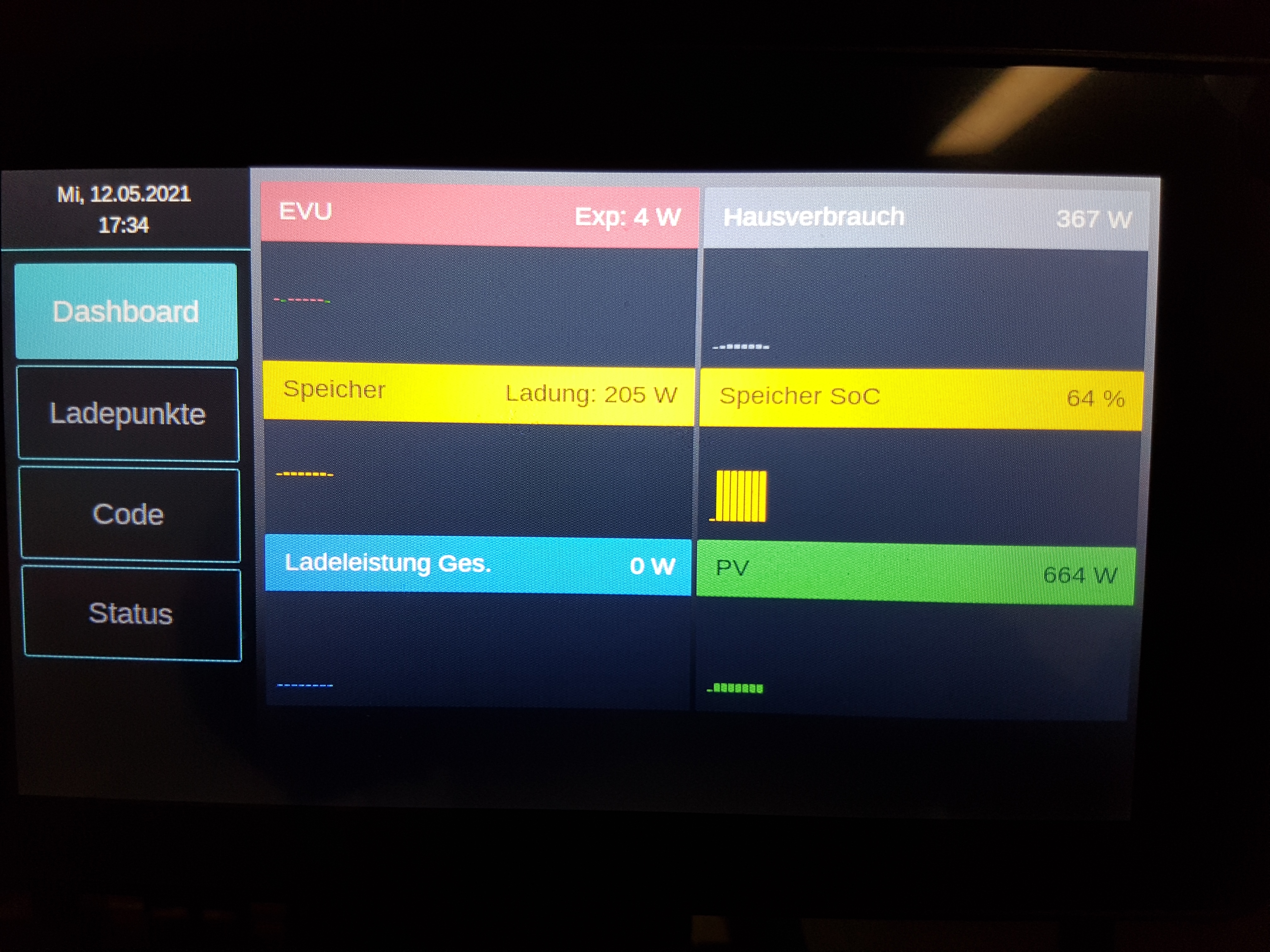

Sind die PV- Daten unter "gauges" vorhanden?
Cards ist relativ neu, nicht das da noch was fehlt.

ctheuring hat geschrieben: Mi Mai 12, 2021 3:37 pm In den Moduleinstellungen unter PV kann ich keine E3DC auswählen - aktuell ist sie leer.
Wenn da kein Modul ausgewählt ist, werden auch keine Infos zu PV angezeigt. Ist eigentlich ganz einfach.
Im Browser wird Dir was angezeigt? Zumindest im Status dürfte auch nichts zu sehen sein.

HSC hat geschrieben: Mi Mai 12, 2021 3:54 pm Sind die PV- Daten unter "gauges" vorhanden?
Guter Tipp - ja, unter gauges sind sie vorhanden.
Ich habe Cards verwendet, weil es das einzigste Theme ist, in dem man den EV-Akku-SoC händisch eintragen kann.
Natürlich geht es auch am PC.
Da ich den SoC bei der Zoe mir anschaue, wenn ich anstöpsele und ihn dann eintrage (um die "Automatik" über die Renault-App zu umgehen, bei der ich ja quasi alle meine Smartphone-Daten freigeben muss), ist das für mich ein K.O.-Kriterium.
Mal schauen, ob ich das in das Theme selbst einbauen kann.
Danke für den TIPP.

Da ja bei dem Screenshot von HSC die "PV-Abteilung" zu sehen ist, liegt es wohl daran, dass bei einer E3DC KEIN Modul eingetragen wird und das über MQTT ausgelesen wird. DAS müsste also in Cards rein.
