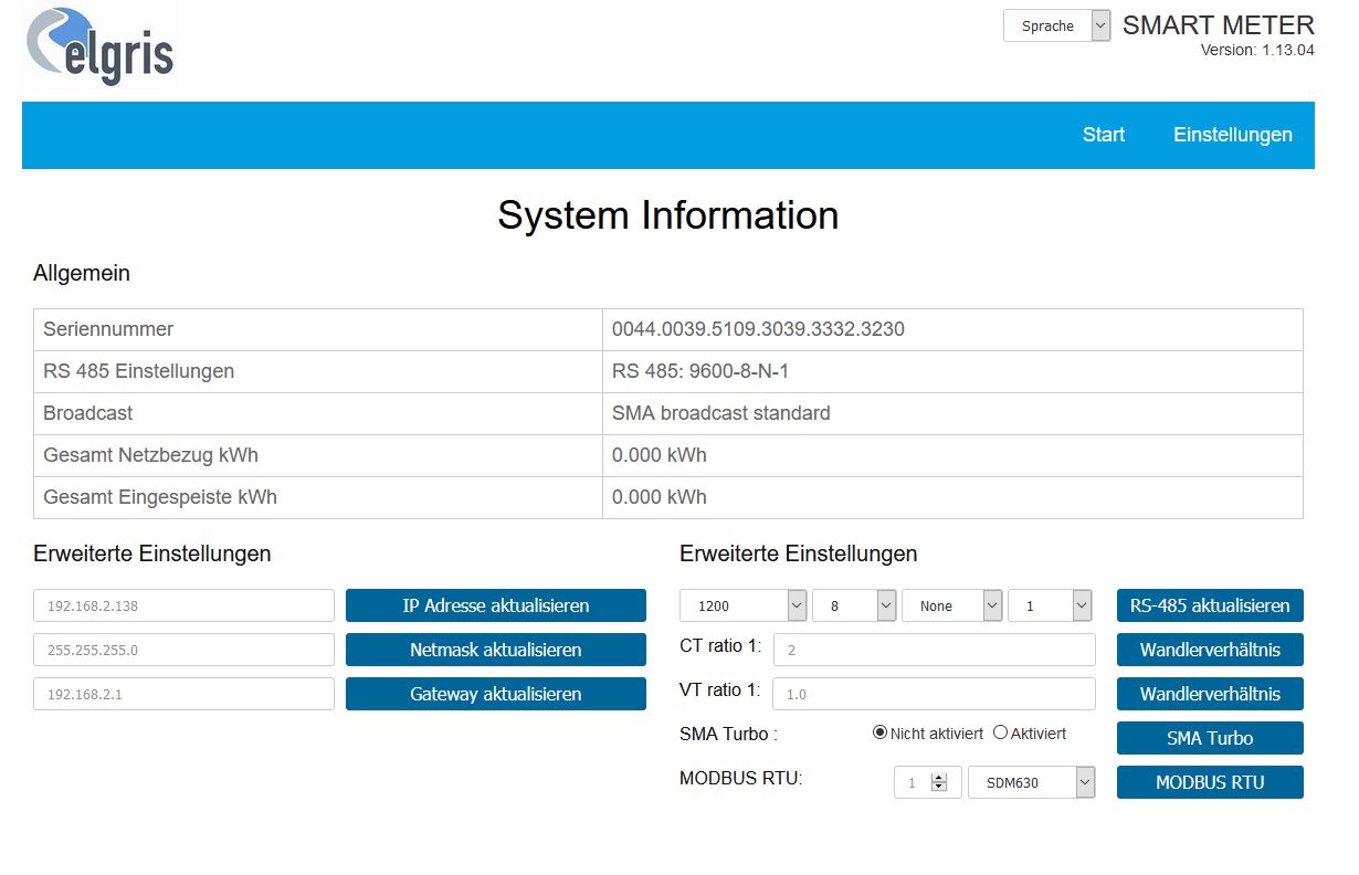

ich denke, dass das alles integriert ist.
Folgende Einstellungsmöglichkeiten habe ich , wobei ich in der Modbus Einstellungnoch zwischen SDM630, Fronius, Solaredge, und Inverter auswählen kann. Die Register werden im SDM630 Modus so abgelegt

Re: Smarthome /Smarthome 2.0 keine Verbrauchsanzeige mit SDM630/Elgris
Hallo Thomas,
ich habe das Elgris Smartmeter Wifi im Einsatz. Es regelt die Nulleinspeisung meiner SMA-non-EEG-PV (Balkonanlage). Dazu sind die Meßwandler um alle ankommenden Phasen gelegt, um den Hausverbrauch zu messen und an den SunnyBoy zu geben, was auch zuverlässig funktioniert.
Gleichzeitig dient es als EVU-Meter für openWB, was auch völlig problemlos funktioniert. Als Einstellung habe ich hier "SMA Home Manager" gewählt und die S/N des Elgris eingetragen.
Die Einstellung "SMA Energy Meter" sollte theoretisch ebenfalls funktionieren (diese fand ich unter "PV"); dies habe ich allerdings nicht getestet.
Von daher kann ich die grundsätzliche Eignung des Elgris für openWB bestätigen, soweit die Kompatibilität mit SMA Home Manager und SMA Energy Meter genutzt wird.
Leider fand ich keine der Optionen unter "Smarthome". Und offensichtlich ist die Einstellung "SDM630" auf die Kombination von EE11/PE11 und SDM630 ausgelegt. Hier hätte ich dann auch IP-Adresse des Elgris und die eingestellte Modbus-Adresse versucht, was wohl offensichtlich nicht klappt.
Einen Tipp hätte ich noch: versuch mal eine Modbus-Adresse >100 zu verwenden; hier gab es einen entsprechenden Hinweis, der auch in meinem Fall (SDM120 und 230 und PE11 Gateway) zum Erfolg führte.
Gruß Thomas

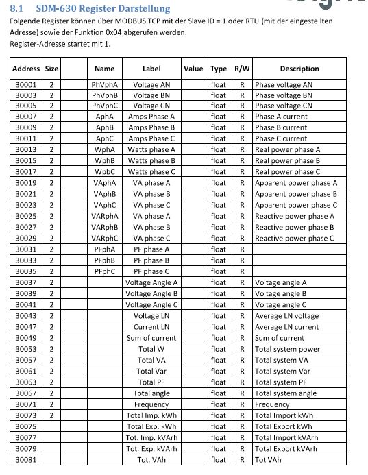

Hallo Zusammen!
Nachdem ich es bis heute nicht geschaffft habe, die elgris Zählerwerte in der Openwb als Zwischenzähler unter Smarthome/smarthome2.0 darzustellen, habe ich heute mit dem Support von elgris gesprochen.
Da der SDM630 ja kompatibel zu dem elgris Zähler ist, wäre eine Portänderung zur Abfrage in der Openwb die Lösung :
Hier müsste die openWB für den elgris Zähler den Port 502 abfragen, also nicht den Port 8899 der SDM630 Einstellung, sonst aber die Einstellung vom SDM630 Modul für das Elgris Modul übernehmen.
Könnte das nicht schnell von Jemandem geändert werden?
Das SDM630 Modul unter Smarthome/Smarthome2.0 funktioniert doch?
Ansonsten gäbe es dann doch eine größere Baustelle
Vielen Dank
Vielen Dank

Wenn wirklich alles andere identisch ist, dann wäre es sinnvoll, das SDM630 Modul um einen 4. Parameter Port zu erweitern und im Smarthome Handler entsprechend mit aufzurufen
@okaegi: Was hältst du davon?

Kannst du das Testen ?Ihaglc hat geschrieben: Fr Jun 18, 2021 2:44 pm Hallo Zusammen!
Vielen Dank
du müsstest auf deinen Raspi in der Datei
/var/www/html/openWB/modules/smarthome/sdm630/sdm630.py
die Zeile
client = ModbusTcpClient(seradd, port=8899)
auf
client = ModbusTcpClient(seradd, port=502)
ändern.
Dann sehen wir ob es läuft.
