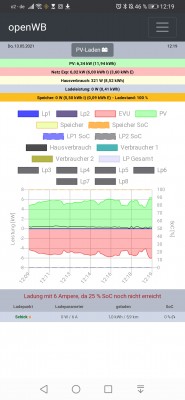

Also ich habe eine openwb series 2 mit automatischer Phasenumstelkung installiert. Ohne Verbindungskit zum Alpha Ess Smile 5 Speicher hat auch alles funktioniert und der SoC meines EVs (VW E UP 2020) wurde mir mehr oder weniger korrekt angezeigt.
Seit der Installation des Verbindungskits vorgestern sehe ich nun keinen SoC mehr und auch das Überschussladen startet nicht.
Da die Energiedaten des Speichers im Web Interface korrekt angezeigt werden, gehe ich davon aus, die Installation des Verbindungskits war erfolgreich.
Hat jemand eine Idee, was das Problem sein könnte?
Vielen Dank für eure Hilfe!
VG Kilian

Keine Ahnung ehrlich gesagt. Ich hatte carnet angegeben, vor der Installation des Verbindungskits hat das einigermaßen gepasst mit den Werten. Jetzt steht da nur noch Null Prozent :(
