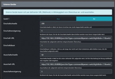

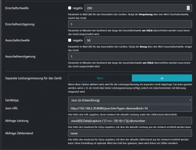

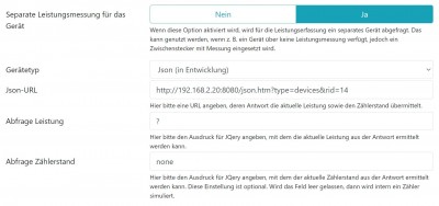

Wie kan ich den Separate Leistungsmessung JSON Zugriff für Smarthome 2.0 benutzen mit JQery? Ich brauche nur die Zahl: "Data"

Re: Smart Home 2.0 - Separate Leistungsmessung über JSON
Blöd, dass da noch was dahinter steht
.result[0].Data
"0 Watt"
Ich schau mal, ob ich das Watt noch weg bekomme.
.result[0].Data
"0 Watt"
- Beiträge: 4540
- Has thanked: 11 times
- Been thanked: 44 times
Hmm,
nur für positiver Werte von Data:
.result[0].Data|(capture ("(?<n>[0-9]+)"))|.n|tonumber
- Beiträge: 4540
Für positive und negative Werte:
.result[0].Data|(capture ("(?<n>-?[0-9]+)"))|.n|tonumber

1. Das Gerät schaltet nicht. In Smart Home mit den selben Parameter = ok, in Smart Home 2 (siehe hier oben) = nicht OK

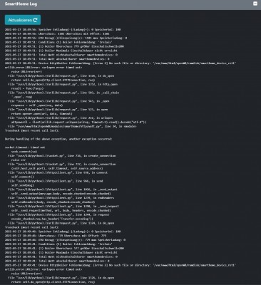

2. Log Smarthome: 3. Keine Messung?

Glaube nicht, dass das an der Leistungsmessung liegt. Bei einer Dezimalzahl wird mit dm Filter am . abgeschnitten, damit bleibt dann 11 übrigt für deinen Wert.
Ich sehe Timeouts. Und ich sehe, dass da das http Modul den Fehler wirft, nicht das JSON Modul. Die Leitungsmessung an der Stelle kapiere ich nicht
@Okaegi: Kannst du dir das mal anschauen.

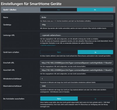

Was passiert denn, wenn du die Leistungsurl komplett leer lässt?

Selbe Problem:
2021-05-28 08:28:33: Conditions (1) Boiler Fehlermeldung: '1relais'
2021-05-28 08:28:33: (1) Boiler Überschuss -809 größer Einschaltschwelle-2000
2021-05-28 08:28:33: (1) Boiler Maximale Einschaltdauer nicht erreicht
2021-05-28 08:28:33: Total Watt nichtabschaltbarer smarthomedevices: 0
2021-05-28 08:28:33: Total Watt abschaltbarer smarthomedevices: 0
2021-05-28 08:28:33: Device http1Boiler Fehlermeldung: [Errno 2] No such file or directory: '/var/www/html/openWB/ramdisk/smarthome_device_ret1'
urllib.error.HTTPError: HTTP Error 400: Bad Request
raise HTTPError(req.full_url, code, msg, hdrs, fp)
File "/usr/lib/python3.7/urllib/request.py", line 649, in http_error_default
result = func(*args)
File "/usr/lib/python3.7/urllib/request.py", line 503, in _call_chain
return self._call_chain(*args)
File "/usr/lib/python3.7/urllib/request.py", line 569, in error
'http', request, response, code, msg, hdrs)
File "/usr/lib/python3.7/urllib/request.py", line 641, in http_response
response = meth(req, response)
File "/usr/lib/python3.7/urllib/request.py", line 531, in open
return opener.open(url, data, timeout)
File "/usr/lib/python3.7/urllib/request.py", line 222, in urlopen
aktpowerfl = float(urllib.request.urlopen(urlrep, timeout=5).read().decode("utf-8"))
File "/var/www/html/openWB/modules/smarthome/http/watt.py", line 34, in <module>
2021-05-28 08:28:33: Speicher Entladung(-)/Ladung(+): 0 SpeicherSoC: 100
3. Direct URL im Browser: Funktioniert
http://192.168.2.20:8080/json.htm?type= ... itchcmd=On
http://192.168.2.20:8080/json.htm?type= ... tchcmd=Off
Selbe Problem:
- Beiträge: 2450
- Been thanked: 33 times
Er erwartet in der Leistungsurl einen Wert, auch um zu prüfen ob ein gerät an oder aus ist.
if aktpower > 50:
relais = 1
else:
relais = 0
Kannst du mal folgendes php erfassen und aufrufen:
<?php
echo 0
Das ganze unter test.php speichern und unter Leistungsurl einbauen ?
if aktpower > 50:
relais = 1
else:
relais = 0
<?php
echo 0
): viewtopic.php?f=14&t=5923
selbes Problem.
2021-05-28 10:22:15: Device http1Boiler Fehlermeldung: [Errno 2] No such file or directory: '/var/www/html/openWB/ramdisk/smarthome_device_ret1'
Stimmt die Datei gibt est nicht...
